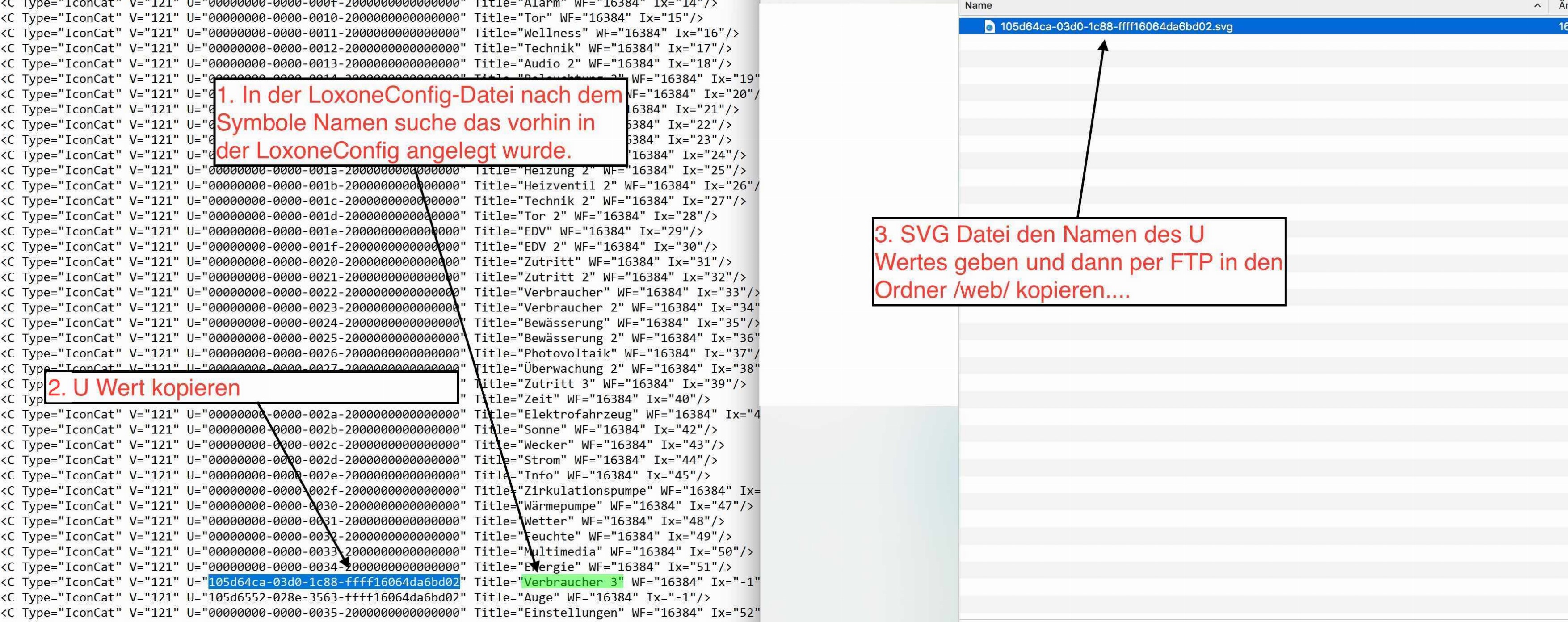

            • Schurti
              • 95
              Hoi Stephan
              Habe es dir mal Bildlich beschrieben... Hoffe das Hilft
              Gruss Schurti

                hallo schurti ja das hilft,
                habe ich so gemacht aber das Symbol wird nicht angezeigt.
                wenn ich die Datei in web lege stehen daneben aber nur png Dateien.
                Die untere Datei ist die eingefügte.
                gruß
                stephan
                • Schurti
                  • 95
                  Hast du auch ein neues Symbol erstellt in der LoxoneConfig? Und nichts reingezeichnet? Versuch sonst mal den Cache des Browsers zu löschen
