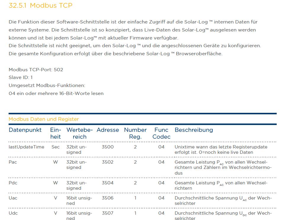

              soweit ich das überblicke, unterstützt der Solarlog 1000 mit neuster Firmware doch auch Modbus/TCP: Klicke auf die Grafik für eine vergrößerte Ansicht
Name: Solarlog Modbus tcp.JPG
Ansichten: 465
Größe: 117,7 KB
              Ich habe das gerade einmal mit einem MS Go in Trockenübung (ohne WR) getestet und zumindest die Leistung von 0 ohne Fehlermeldung auslesen können...
              Wieso probierst du das nicht einfach mal, damit sparst du dir Programmieraufwand und Hardware ;-)

                Hallo Benjamin,
                Zitat von Benjamin Jobst
                soweit ich das überblicke, unterstützt der Solarlog 1000 mit neuster Firmware doch auch Modbus/TCP: [ATTACH=CONFIG]n1446[/ATTACH]
                ich spare ja dadurch keine Hardware, sondern ich brauche den Modbus Adapter, oder wie soll ich sonst per Modbus kommunizieren? Ich weiss, fuer mich waere das kein Problem, aber all meine Kumpels haben gerade mal in den Miniserver investiert, wenn ich denen erzaehle, die muessen jetzt noch das Modbus Modul kaufen, damit das geht....nee, wenn es auch anders geht, will ich das lieber anders angehen.
                Gruss Uwe

                  Wir sprechen hier von Modbus/TCP über Ethernet. Der Modbus/TCP-Server ist seit der V6.3 im Config implementiert und funktioniert mit anderen Geräten (SMA-Wechselrichter etc.) sauber. Dafür ist keinerlei Extra-Hardware, Extension oder Lizenz notwendig. Miniserver und Solarlog müssen nur im selben Netzwerk mit gleichem Adressbereich hängen.
                  Einfach unter "Miniserverkommunikation" einen neuen Modbusserver mit der IP des SolarLog, Geräte-Adresse 1 erstellen und die entsprechenden analogen Sensorwerte mit 32-bit-Registern (2 Register bei 32-bit) anlegen. Die genauen Einstellungen musst du aber selbst herausfinden, da ich das hier gerade nicht testen kann. Das solltest du dann aber hinbekommen.

                    achso? Dann habe ich das ganze missverstanden. Das ist dann ja kein Problem, dann mache ich das ueber diesen Weg. Das kriege ich auch so raus. Danke fuer den wichtigen Hinweis.

                        Habe mir das mal schnell angesehen, es sieht aber leider so aus, als wenn per Modbus nur die gesamter eingespeiste AC-Leistung ausgegeben wird, leider nicht je Wechselrichter, was ich aber benoetige...

                          Okay, da hast du Recht, eine Wechselrichter-scharfe Auswertung bekommst du damit leider nicht... Aber auch die JSON-Schnittstelle, die der Solarlog anbietet, hat nur die zusammengefasste Leistung...
