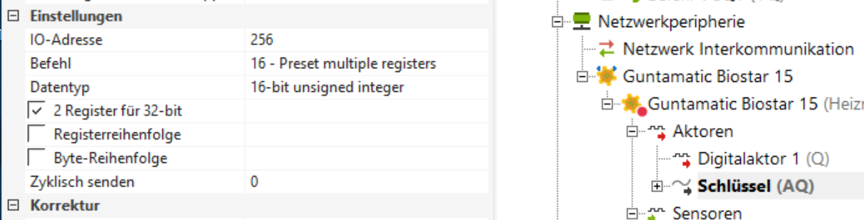

    Hallo liebe Forumsmitglieder,
    Ich hätte ein Anliegen zur Anbindung meines Heizkessels der Fa. Guntamatic mittels Modbus TCP
    Mein Problem hierbei ist, das ich zur Verbindungsherstellung einen Schlüssel senden muss (den ich von der Herstellerfirma schon erhalten habe), um eine Verbindung zum Kessel zu bekommen.
    Leider habe ich nicht wirklich Ahnung von Modbus, eine Abfrage würde ich glaube noch hinbekommen, aber wie sende ich diesen Code?
    Weiters noch die Screenshots meiner akutellen Konfiguration.
    Die Mappingtabelle habe ich von der Steuerung schon auslesen können.
    Vielleicht kann mir hier wer weiterhelfen!
    Hallo Loxone Gemeinde!
    Ähnlich wie Stefan hat auch mich Guntamatic dazu bewegt nun endlich einen Account in diesem wirklich tollen Forum anzulegen. Ich lese schon oft darin, doch nun stehe ich vor demselben Problem wie Stefan vor fast exakt 4 Jahren.
    Wie kann man via Modbus TCP einen Schlüssel, der aus 36 Zeichen besteht übertragen?
    Laut Anleitung des Herstellers müssen die 36 Zeichen des Schlüssels in hex-ASCII Codes konvertiert und dann je zwei aufeinanderfolgende HEX Codes in fortlaufende Register ab Adresse 0x0100 geschrieben werden und zuletzt ein Register als Endekennung 0x0000 (d.h. insgesamt 19 Register). Die Übertragung wird dann per Befehl 16 - Preset multiple register geschrieben.
    Vielleicht stehe ich ja auf der Leitung aber im Moment habe ich keine Idee dazu diesen Schlüssel zu übertragen und freue mich über jeden Hinweis.
    Danke und LG!
