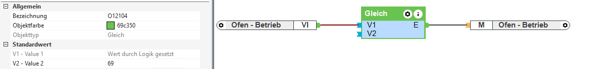

        über einen kleinen Umweg funktionierts auch mit Textwerten:
        Befehlserkennung:
        \i[\i\i,\i\i,\i\i,\i\i,\i\i,\i\i,\i\i,\i\i,\i\i,\i\i,\i\i,\i\i,\i\i,\i\i,\i\i,\i\i,\i\i,\i\i,\i\i,\i\i,\i\i,\i\i,\i\i,\i\i,\i\i,\i\i,\i\i,\i\i,\i\i,\i\i,\i\i,\i\i,\i\i,\i\i,\i\i,\i\i,\i\i,\i\i,\i\i,\i\i,\i\i,\i\i,\i\i,\i\i,\i\i,"\i\1
        Man intepretiert dabei das erste Zeichen vom String (EIN bzw. AUS) als Binärzahl:
        65 = A US
        69 = E IN
        Klicke auf die Grafik für eine vergrößerte Ansicht  Name: grafik.png Ansichten: 0 Größe: 21,2 KB ID: 397833
        Hoffe damit ist geholfen! ;-)
        BG,
        Steiny​​

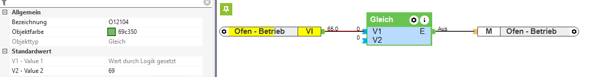

        • vdv
          vdv kommentierte
          Hey Steiny, vielen Dank für deinen Tipp!! Ich bin nun endlich mal dazugekommen, das zu testen. Leider bekomme ich keinen Wert. Anbei die vollständige Befehlserkennung:
          \i<td>78</td>\i[\i\i,\i\i,\i\i,\i\i,\i\i,\i\i,\i\i,\i\i,\i\i,\i\i, \i\i,\i\i,\i\i,\i\i,\i\i,\i\i,\i\i,\i\i,\i\i,\i\i, \i\i,\i\i,\i\i,\i\i,\i\i,\i\i,\i\i,\i\i,\i\i,\i\i, \i\i,\i\i,\i\i,\i\i,\i\i,\i\i,\i\i,\i\i,\i\i,\i\i, \i\i,\i\i,\i\i,\i\i,\i\i,"\i\1
          Ist diese korrekt?
          Werteinterpretation mit Vorzeichen ist angehackt.
          VG

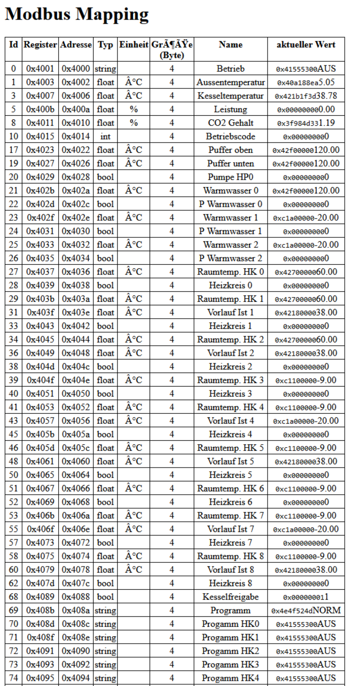

        Anleitung von Guntamatic
        Im Abhang ist die Anleitung von Guntamatic.
        Den Schlüssel bekam ich gleich, nachdem ich ein Formular „Loxone Anbindung Key leer“ ausgefüllt hatte.
        Ich habe einen Heizkessel Hybrid 10. Leider passt die Anleitung dafür nicht ganz.
        Der Teil auf Seite 4 hat mir Probleme bereitet.
        - Bezeichnung: kann beliebig gewählt werden
        - Befehlserkennung: \i<td><ID></td>\i\i</code>\i\v
        o <ID> ist durch die zugehörige Kanal-ID zu ersetzten,
        o z.B.: für die Kesseltemperatur wird bei Kesseltyp THERM/BIOSTER der Kanal 3
        verwendet: \i<td>3</td>\i\i<\code>/i/v
        - Antwort: aktueller Wert der Kesseltemperatur
        Die ID, die Kanalbezeichnung und die Einheit können aus dem Mapping ausgelesen werden (siehe Punkt 5. MappingMapping auslesen)
        Ich habe dann anstatt die Kanal-ID die ganze Bezeichnung des Wertes verwendet, dann hat es funktioniert, und ich kann die Werte in der Loxone verwenden.
        \i<td>Aussentemperatur</td>\i\i</code>\i\v

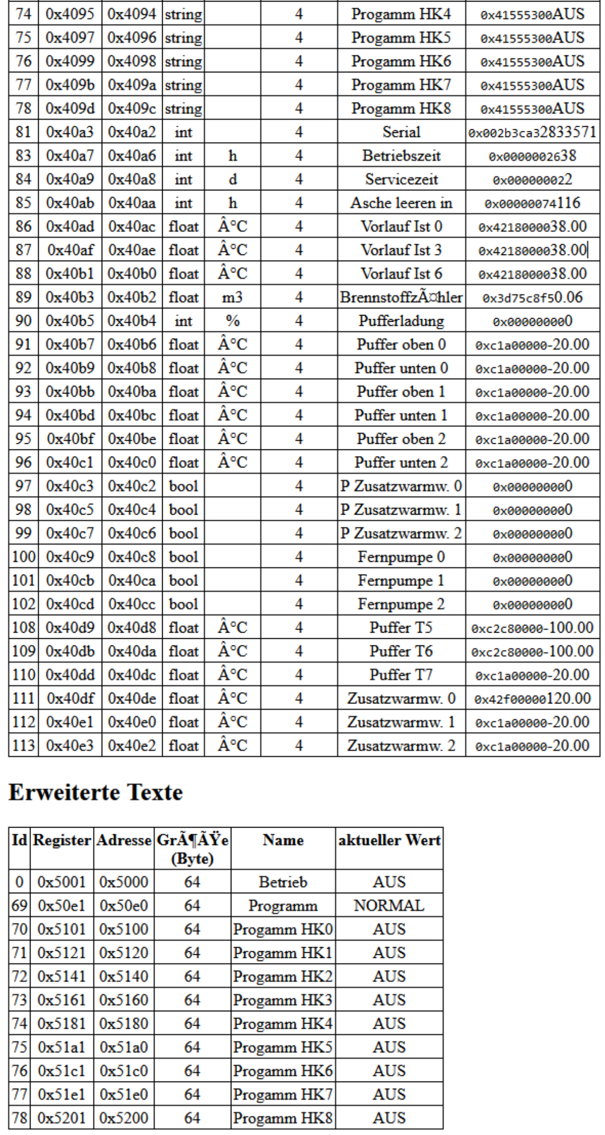

          Befehlserkennung für Heizkessel Guntamatic Hybride 10
          Hier die IDs für die Befehlserkennung,
          dann funktioniert es auch mit dem String aus der Anleitung: - Befehlserkennung: \i<td><ID></td>\i\i</code>\i\v
