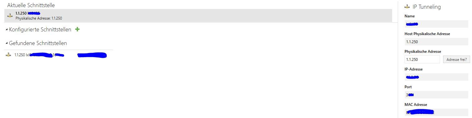

ich wollte meine ETS5 mit dem MiniServer verbinden.
Automatisch wird nichts gefunden, daher hab ich die Daten manuell eingetragen, leider ohne Erfolg.
Ich nutze Paralles und Win10 auf dem Mac, das Webinterface wird unter Win10 korrekt angezeigt.
Was kann ich denn noch prüfen?

OK, hab die Lösung gefunden.
Ich habe unter Paralles die Netzverbindung von "Gemeinsames Netzwerk (Empfohlen)" auf "Bridged Netzwerk (WiFi) umgestellt, dann findet ETS automatisch auch die Schnittstelle.
