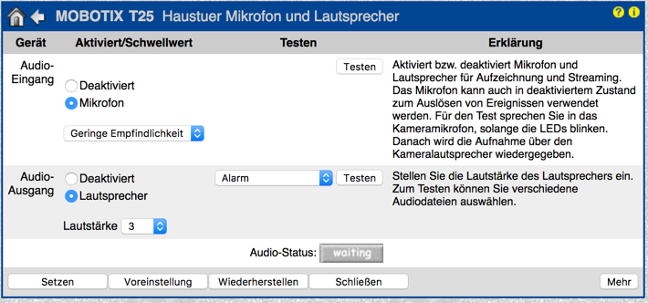

    mittlerweile habe ich die Mobotix T25 eingebaut, den Loxone zum laufen gebracht und bin gerade dabei Loxone und T25 zu verbinden. Es funktioniert alles auch wie gewünscht, jedoch ist die Sprachqualität in Verbindung mit Loxone App und T25 echt mies.
    Ich kann denjenigen vor der Tür gut am iPhone hören, jedoch versteht man mich nur abgehackt an der Tür.
    Das Hardwaresetup ist eine T25, ein iPhone 7 und jeweils die aktuelle App.
    Mich würde interessieren, welche Optionen in Bezug auf Audio die Leute gewählt haben die das erfolgreich am laufen haben.
    Meine Einstellung sind im Bild zu sehen

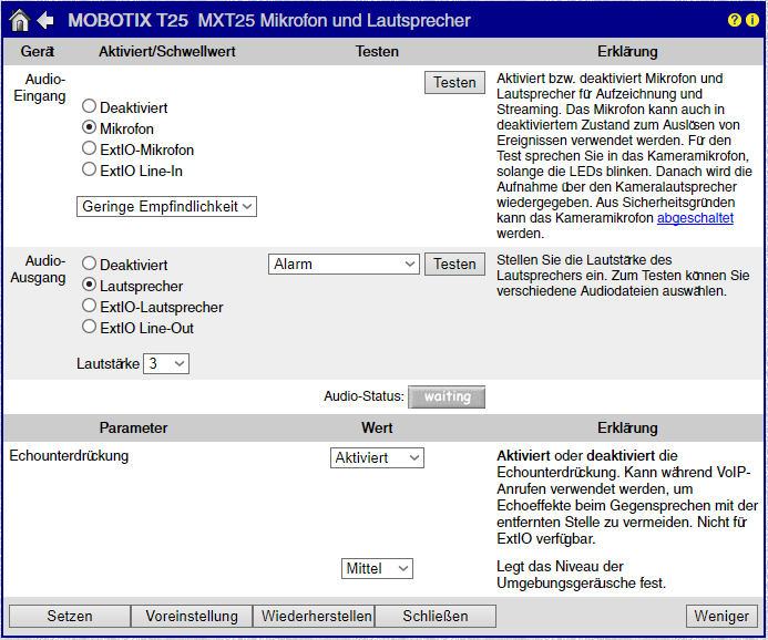

    wenn Du unten rechts auf "mehr" gehst, kommt noch etwas. Bei mir sehen die Einstellungen so aus:
Ansichten: 961
Größe: 101,1 KB
    Ich vermute aber, dass Deine Einstellungen die gleichen sind und die Ursache woanders liegt.
