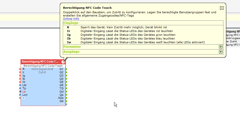

    Moin Zusammen, wollte meinen bestellten NFC Code Touch Schon mal konfigurieren. Leider finde ich den Baustein nicht. Bin ich blind? Konfig 9.1.... ist installiert...

              orli kommentierte
              Ja genau, wir meinen glaube ich das Gleiche. Ich spreche hiervon: https://www.loxone.com/dede/kb/Berec...FC-Code-Touch/
              Ziemlich mittig siehst du den Baustein "Berechtigung NFC Code Touch". Den gibts noch nicht in der Config.

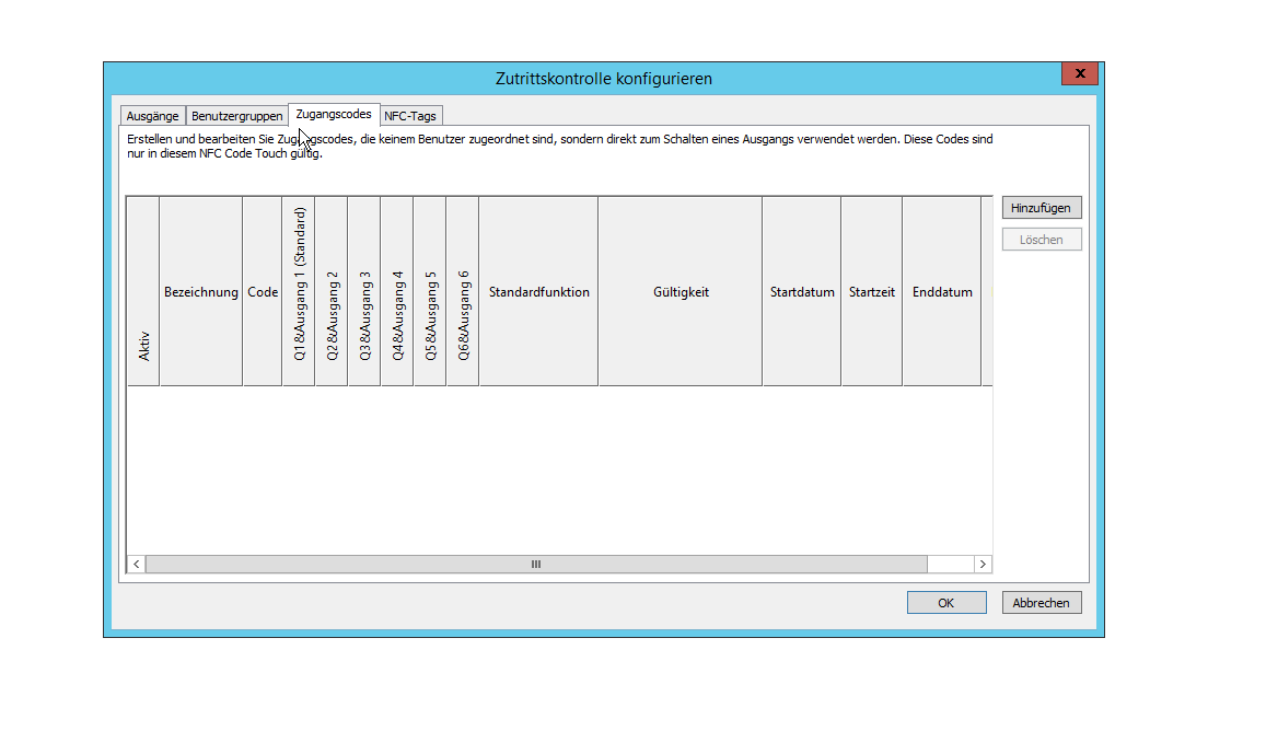

            Es gibt eine neue Testversion, 9.2.12.3, die hat den Berechtigungsbaustein drin:
Ansichten: 1252
Größe: 35,9 KB
