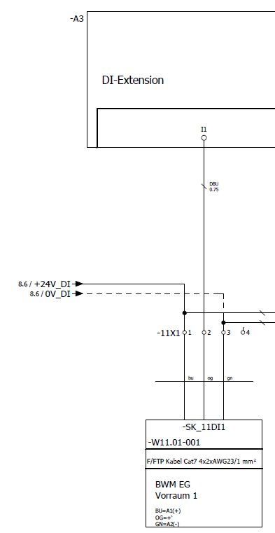

    Ich hab am PM den PIN 1 (+24V) 2 (0V/GND) 6 (Bewegung) angeschlossen und zwischen 1 und 6 wie in der Anleitung beschrieben den 4.7kOHM Wiederstand eingeklemmt.
    (Im Anhang noch ein Ausschnitt vom Verteiler-Anschluss-Plan
    Klicke auf die Grafik für eine vergrößerte Ansicht  Name: Anschluss.png Ansichten: 2 Größe: 18,2 KB ID: 131556
    Meine Annahme war nun, wenn ich in der Config den PM reinziehe und im entsprechenden Raum mit der Lichtsteuerung (V2) mit MV verbinde, ist die Sache fürs erste mal "erledigt". (Meine Logik ist/war - PM erkennt signal gibt das der Lichtsteuerung weiter "hey da ist jemand da" - Licht geht an.)

    Im Schaltplan kann ich keinen Widerstand sehen.

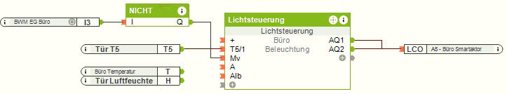

      Im Anhang noch ein Screenshot aus meiner Config. Klicke auf die Grafik für eine vergrößerte Ansicht

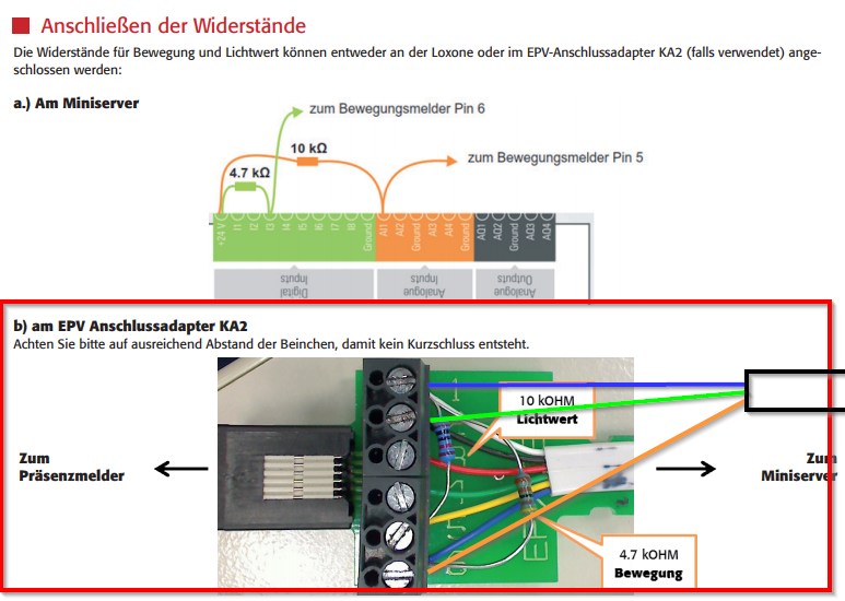

      Der Widerstand ist nicht im Miniserver berücksichtigt. Diesen hab ich im Anschlussadapter KA2 angeschlossen. Im 2. Anhang ein Auszug aus der Anleitung von EPV wo meine Verkabelung noch angedeuted ist (also PIN1 = blau, 2=grün, 6=orange und der Widerstand klemmt zwischen 1 und 6)

        Wie Guido schon geschrieben hat und wie es auch in der Anleitung, sofern ich die richtige genommen habe, steht, ist das Signal bei erkannter Bewegung 0V.
        Du musst somit den Eingang Mv in jedem Fall negieren.

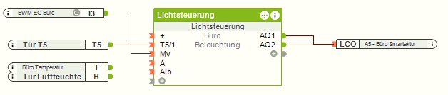

        Hat jetzt nichts mit dem Funktionieren des Mv zu tun, aber gibt es einen Grund warum zwei Ausgänge von der Lichtsteuerung auf ein Licht gehen?

            Zitat von ParadiseCity
            ...heisst dann ich muss einfach ein NICHT dazwischen setzen oder?...
            Ja, es geht aber auch noch einfacher, indem du den Eingang direkt an der Lichtsteuerung negierst.
            Dies geht wie folgt:
            Wenn Du die Maus über einen Anschluss bewegst erscheint irgendwann ein Punkt.
            Wenn zu diesem Zeitpunkt die linke Maustaste gedrückt wird, wird der Punkt an den Anschluss gelegt.
            Punkt am Anschluss bedeutet, dass der Anschluss negiert ist. Somit gleichbedeutend wie ein NICH.
