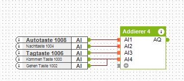

      Hallo Sven, vielen Dank für Deine Antwort, anbei habe ich einen Screenshot angefügt. Je nach Zahlenkombination auf dem Analogwahlschalter wird die am AQ anliegende Schaltung ausgeführt. Das heißt, entweder Nachttaste ein und Heizen Tag aus oder Nachtaste aus und Heizen Tag ein (also entweder Absenkbetrieb oder Tagbetrieb). Diese Zahlenkombi wird dann per Modbus an die Heizung gesendet, die dann Absenkt oder Normalbetrieb fährt.
      Die Umschaltung erfolgt dann mit dem Virtuellen Eingang, den ich als Schalter ausgeführt habe. Leider kann ich dort in der Visualisierung nur Ein-Aus anzeigen lassen, ich möchte allerdings einen Analogwert, den ich von der Heizung bekomme, anzeigen lasse, damit ich sicher weiß, welchen Betrieb die Heizung gerade fährt.
      Hoffe, dass es jetzt mit dem Screenshot klarer wird.

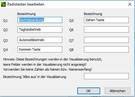

                  ich möchte bevor ich den Zustand des Heizbetriebes verändere, den aktuellen Zustand angezeigt bekommen. Ist auch möglich, dass die Heizung nicht in Tag oder Nachtbetrieb, sondern komplett aus ist, dann würde ein Umschalten keinen Effekt bringen, auserdem gibt es noch mehrere Zustände des Heizkreises, die ich auch vor einer Umschaltung angezeigt bekomme. Ich bräuchte auch noch einen Schalter, der mehr kann als nur ein und aus, deshalb experimentiere ich auch mit den Radiotasten. Mir fehlt halt der Statuseingang :-(
                  Wäre schon ganz gut, wenn ich in der Config zwei Bausteine miteinander verankern könnte, dass ich diese immer zusammen angezeigt bekomme. So könnte ich z. B. die Radiotasten und Status kombinieren.
                  Bleibt mir wohl nur der ungeliebtere Weg über zwei Bausteine...

                      Ich habe da mit den Radiotasten mal getestet. Als dient ja zur Steuerung der Ausgänge, ich allerdings möchte den jeweiligen Zustand z.B. in der App auswählen, dies wird per Modbus an die Heizung gesendet, die Heizung stellt um und ich kann dann den Status per Modbus von der Heizung abfragen. Den aktuellen Status benötige ich, da es ja sein könnte, dass der Zustand auch an der Heizung verändert wurde. Dann würde die Radiotaste ja den falschen Zustand anzeigen.

                        Der Radiotastenbaustein hat doch einen Analogeingang? Damit kannst Du doch angeben welcher Ausgang aktiv ist. Musst Du halt dementpsrechend zurück rechnen

                          Der Radiotastenbaustein reagiert auf die letzte Eingabe.
                          Beispiel:
                          Du stellst die Heizung im Radiotastenbaustein auf Heizbetrieb.
                          Die Heizung meldet Heizbetrieb an AIs zurück. Da der Radiotastenbaustein schon auf Heizbetrieb steht, wird er auch nichts an der Heizung verändern.
                          Wenn aber die Heizung Absenkbetrieb an AIs meldet wird der Radiotastenbaustein auch auf Absenkbetrieb wechseln, was wiederum an der Heizung nichts auslöst, da die Heizung ja schon in Absenkbetrieb ist. Der Radiotastenbaustein zeigt aber den richtigen Betrieb an.
                          Wichtig ist, dass die Rückmeldung von der Heizung den Stufen des Radiotastenbausteins entspricht.
                          Beispiel:
                          Wenn Absenkbetrieb auf Ausgang 3 vom Radiotastenbaustein ist, so muss von der Heizung auch eine 3 an AIs kommen wenn diese auf Absenkbetrieb ist.
                          Wenn von der Heizung unterschiedliche Werte kommen, kannst Du diese mittels Statusbaustein auf die richtigen wandeln und die gewandelten an AIs anlegen.

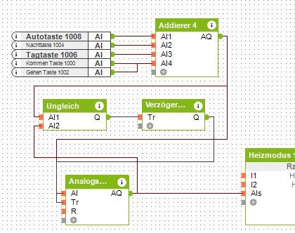

                          romildo Ich habe es nun mit den Radiotasten probiert, das wechseln der Heizprogramme läuft einwandfrei.
                          Ich habe nur noch das Problem mit dem Eingang Als. Ich wende für die Werte bei dem Addierer4 eine Korrektur an, da von Eta bei ein immer der Wert 1803 kommt. Das Beispiel von der Autotaste habe ich angehängt, bei der Nachttaste ist die Korrektur auf 1, bei der Tagtaste auf 2 usw.
                          Mein Problem liegt nun in der unterschiedlichen Abfrage der aktuellen Werte. So kann es sein, dass ich z.B. von Nachtabsenkung (Wert 1) Auf Automatik (Wert 3) wechsle, der Wert der Nachtabsenkung aber vor dem Wert Automatik abgefragt wird und dann die momentane Summe 4 gibt, somit schaltet Kommen Taste ein. Welche Heizart also nach einem Wechsel gestartet wird, ist also reines Glücksspiel. Ich bräuchte noch eine Verzögerung zwischen den Addierer und dem Als von den Radiotasten, so dass der Wert nur z.B. 30 sec. nach einem Wechsel zu Als geleitet wird.(Momentan habe ich ein Abfrageintervall bei den Sensoren von 20 sec.eingestellt). Mit digitalen Ausgängen eine Verzögerung zu erreichen, kann ich, bei analogen weiss ich nicht wie???
                          Wird der Modbus Befehl eigentlich nur einmal gesendet oder wird dieser ständig gesendet?
                          LG Boris Becker

                            Den Addierer brauche ich, da bei Kommen oder gehen auch die Autotaste aktiv ist. So habe ich bei Kommen ein den Wert 1 und bei Gehen ein den Wert 2. In Summe mit der Autotaste ergibt sich dann 4 oder 5. Ich habe allerdings nicht ausprobiert, was passiert, wenn ich alle 5 Tasten direkt auf Als hänge. Das mit dem Analogspeicher ist eine gute Idee, habe ich noch nicht ausprobiert, müsste aber funktionieren, vielen Dank.
                        • Boris Becker
                          • 04.12.2017
                          • 38
                          Sieht jetzt so aus und funktioniert (zumindest in der Simulation). Den Addierer brauche ich, denn wenn ich direkt auf den Analogspeicher gehe, wird immer der zuletzt geänderte Wert angezeigt. So kann es passieren, dass ich z. B. die Tagtaste drücke, diese dann vielleicht nach 5 sec. abgerufen wird, aber die Autotaste erst nach 10 sec. abgerufen wird. Dann steht am Als der Wert 0 an, obwohl 2 aktiviert wurde.
                          Mit dem Addierer wird die Summe gebildet und aktuell angezeigt. Nach spätestens 20 sec. wurden alle Werte aktualisiert. Den Verzögerer habe ich auf 30 sec. eingestellt, damit kann ich sicher gehen, das der alle Werte richtig abgerufen wurden und der richtige Wert auf Als eingespeist wird.
                          Kann mir noch jemand sagen, ob der Modbus Befehl einmalig oder ständig gesendet wird?
