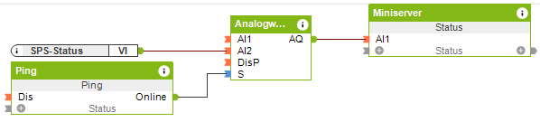

      Hm... blöd.
      Hab dann gestern noch eine andere Variante gestestet, die funktioniert aber auch nicht zuverlässig, da nicht jedes LTE-Modem auf einen WAN-Ping antwortet...
Ansichten: 1020
Größe: 9,8 KB
        Du könntest versuchen, am überwachenden MS lokal den virtuellen Eingang per (lokalem) Ausgangsbefehl zurück zusetzen. Du setzt lokal also immer wieder z.B. auf 0, und wenn nicht in einer Stunde wieder ein Wert drin steht, ist irgendwas kaputt.
        Bastelstunde mit Loxone :-)
