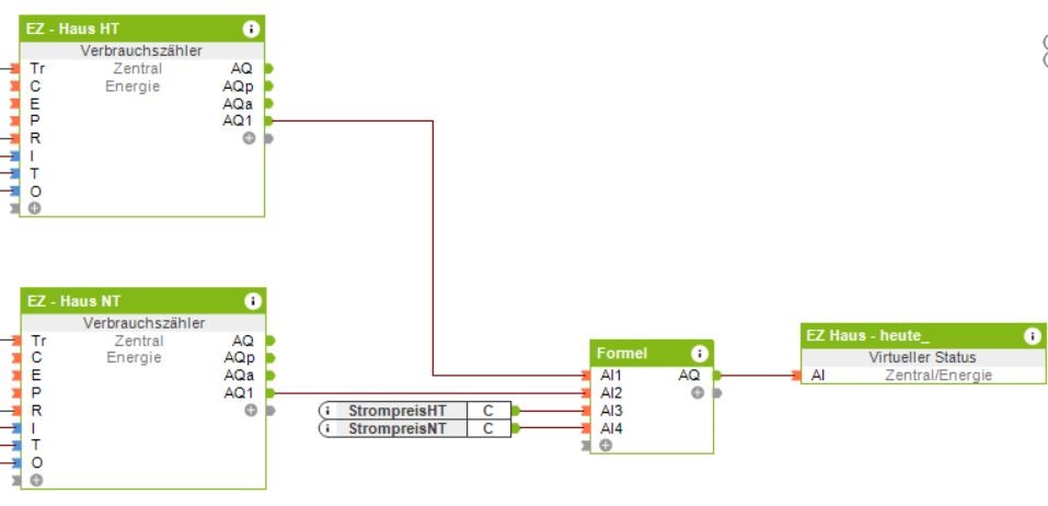

    ich würde gerne bei meiner Loxone Steuerung den HT und NT visualisieren.
    Hat hier jemand Erfahrung wie ich dies abbilden kann?

    Gibt es dazu keine Ideen? Würde gerne den Verbrauch nach Tageszeit mit dem Tarif multiplizieren.

        Es geht mir nur um die Visu der Gesamtkosten und Kosten NT und HT. Die Zähler lese ich aus (B+G) live Ansicht des Verbrauches und Statistik des Verbrauches pro Jahr. Ich müsste den Verbrauch nach Zeit unterteilen und danach multiplizieren.

            Der Zähler welcher verbaut wurde bei mir ist ein neuer Modell aber ich kann es auch nicht von da ziehen sondern habe danach den B+G Zähler verbaut und in die Loxone Steuerung integriert. Damit ich einen Live View habe und mir das abschreiben ersparen kann. Mir fehlt nur noch diese Unterscheidung von HT zu NT um eine perfekte Lösung zu haben.

              Ich mache das bei mir mit einer Schaltuhr. Das geht aber nur weil bei uns fixe Zeiten für NT/HT gelten. Über die Schaltuhr wird dann der Impuls entweder an den HT oder den NT Zähler übergeben. Der Merker "Strom NT" wird über eine Schaltuhr auf 0 oder 1 geschalten (Siehe Abb.)

                  Ich habe es nun ebenso realisiert mit der Schaltuhr dies funktioniert nun ich habe den Verbrauch in kWh. Die Kosten ermittelst du über kWh x Preis/kWh in einer Formel oder?

                    Hier ein Beispiel für die Stromkosten.
                    Die Formel: (I1*I3+I2*I4)/100

                      Vielen Dank mit den Konstanten ist eine sehr gute Idee werde ich noch so anpassen.
