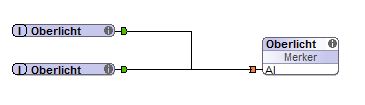

    Hi.
    Ich bin grad am Anfang und spiel mich grad mit den ganzen Möglichkeiten.
    Jetzt stehe ich mal wieder an ner Stelle und sehe die einfachste Lösung wohl einfach nicht.
    Ich habe zwei Physikalische Taster, welche im Wohnzimmer das Deckenlicht einschalten.
    Das klappt auch alles einwandfrei.
    In der Visu am Handy würde ich aber lieber einen Schalter sehen wollen, damit ich erkenne, ob das Licht an oder aus ist und darüber auch Schalten kann (aus der Ferne schaut es sich so schlecht nach hause)
    Hab das aktuell so gelöst, das ich in der Visu zwei Taster habe und einen "Alles Aus" Taster.
    Finde das aber eher unübersichtlich.
    Wie kann ich das machen?
    Danke,
    Andreas
  • Thomas Kührer
    • 398

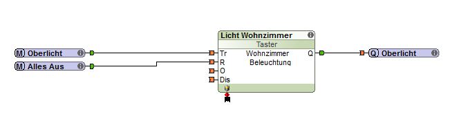

    Stell mal einen Screenshot deiner Config rein.
      • 5169
      Wie wäre es mit einem Taster?
      Nur diesen Visualisieren. Physikalische Taster an TR, Licht an Q.
        • 6346
        Vielleicht noch erwähnt, dass es sich um den Block "Taster" in der Config geht. Einen Taster hat er ja schon im WZ ;-)
        Gruß Sven
        mal eben von unterwegs ...
          Da stimm ich dir zu, die Taster im WZ haben aber vermutlich auch keinen TR Anschluss
        • 6346
        Hihi, Du kennst doch seinen Taster garnicht :-)
        • The Spirit
          • 11.09.2015
          • 391
          Danke, hat geklappt.

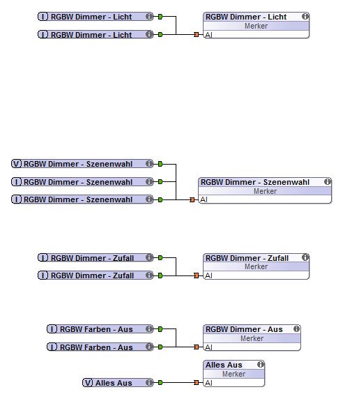

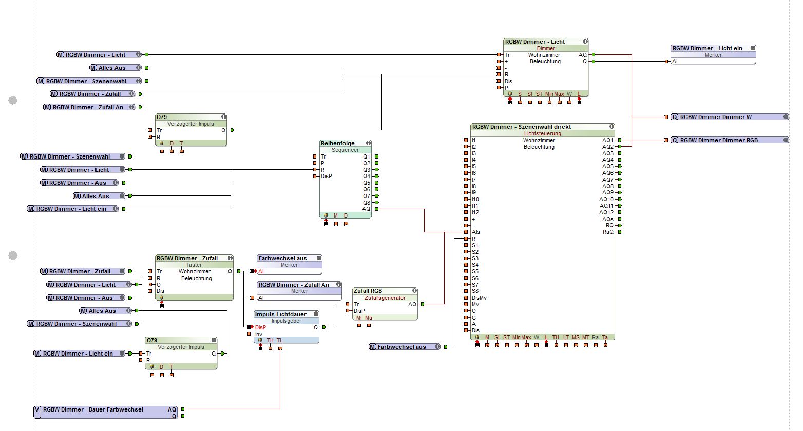

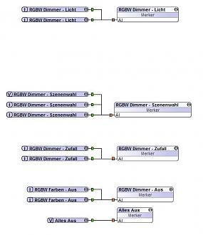

                Danke für die ganzen Tips.
                Hab mich am WE jetzt nochmal hingesetzt (wollte es selbst hinbekommen).
                Bin jetzt auch zufrieden damit.
                Ziel war vor allem die automatische Ausschaltung eines Modus, wenn ein anderer eingeschaltet wird.
                Hier der Relevante Teil.
Ansichten: 363
Größe: 143,4 KB
ID: 13784 Klicke auf die Grafik für eine vergrößerte Ansicht
Ansichten: 377
Größe: 42,5 KB
Ansichten: 342
Größe: 18,3 KB
ID: 13786 Klicke auf die Grafik für eine vergrößerte Ansicht
Ansichten: 348
Größe: 12,4 KB
                  • 6346
                  Also beim Lichtsteuerbaustein ist es immer so, dass ein Modus aus geht, wenn ein anderer aktiviert wird. Da brauchst Du nichts besonderes tun.
                  Ich kann auch mit Deiner Config nichts anfangen. Was sollen denn da diese doppelten Verschaltungen auf sich selbst und so?
                  Gruß Sven
