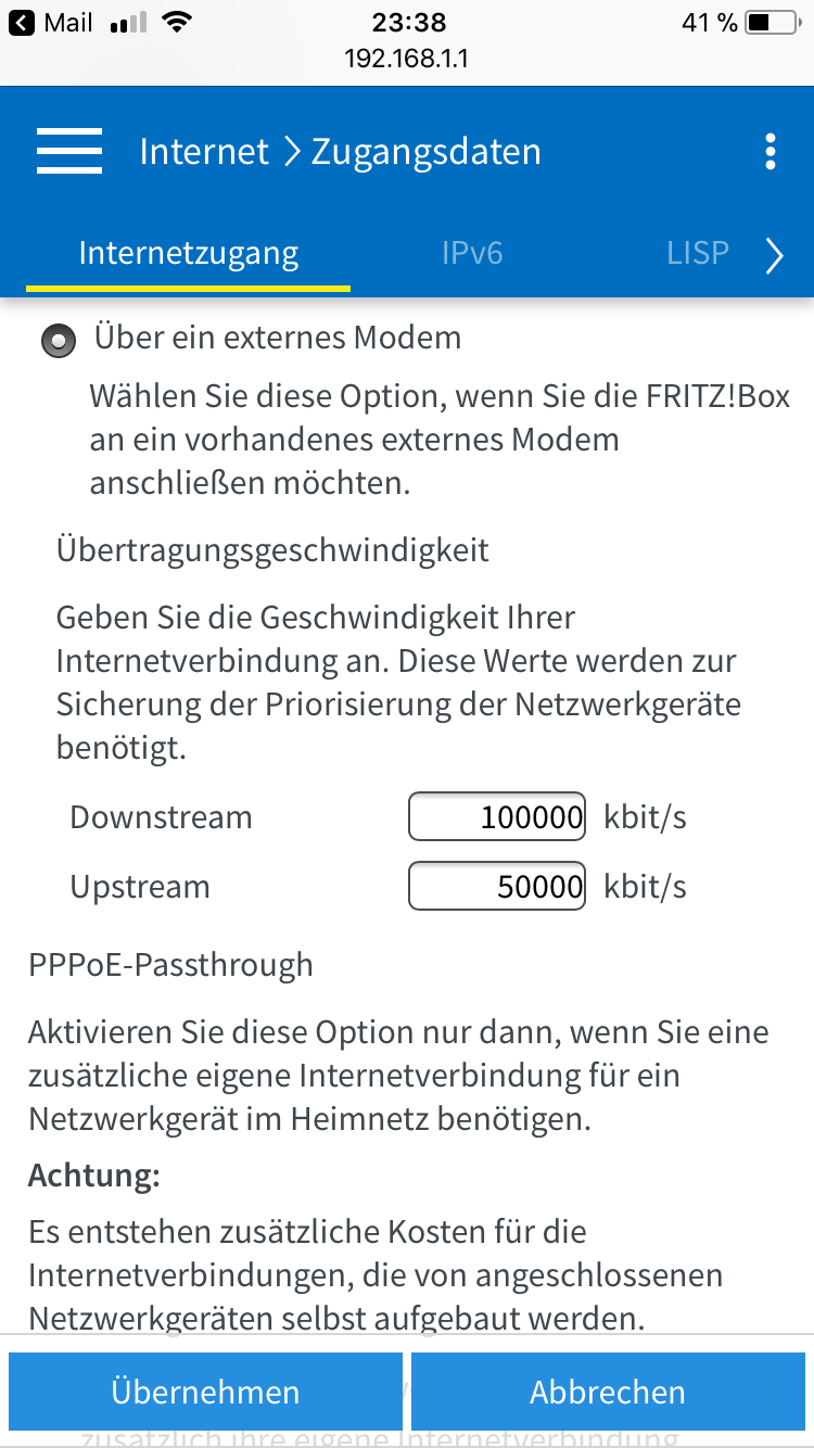

        Ich benutze Loxone DNS. Nein, ich musste am Miniserver nichts umstellen, jedoch an der Fritzbox. Die Fritzbox die Fritzbox läuft bei Glasfaser ohne Modem und „wählt“ sich direkt ins Netzwerk ein.bzw. Im HWR ist ein Glasfasermodem.

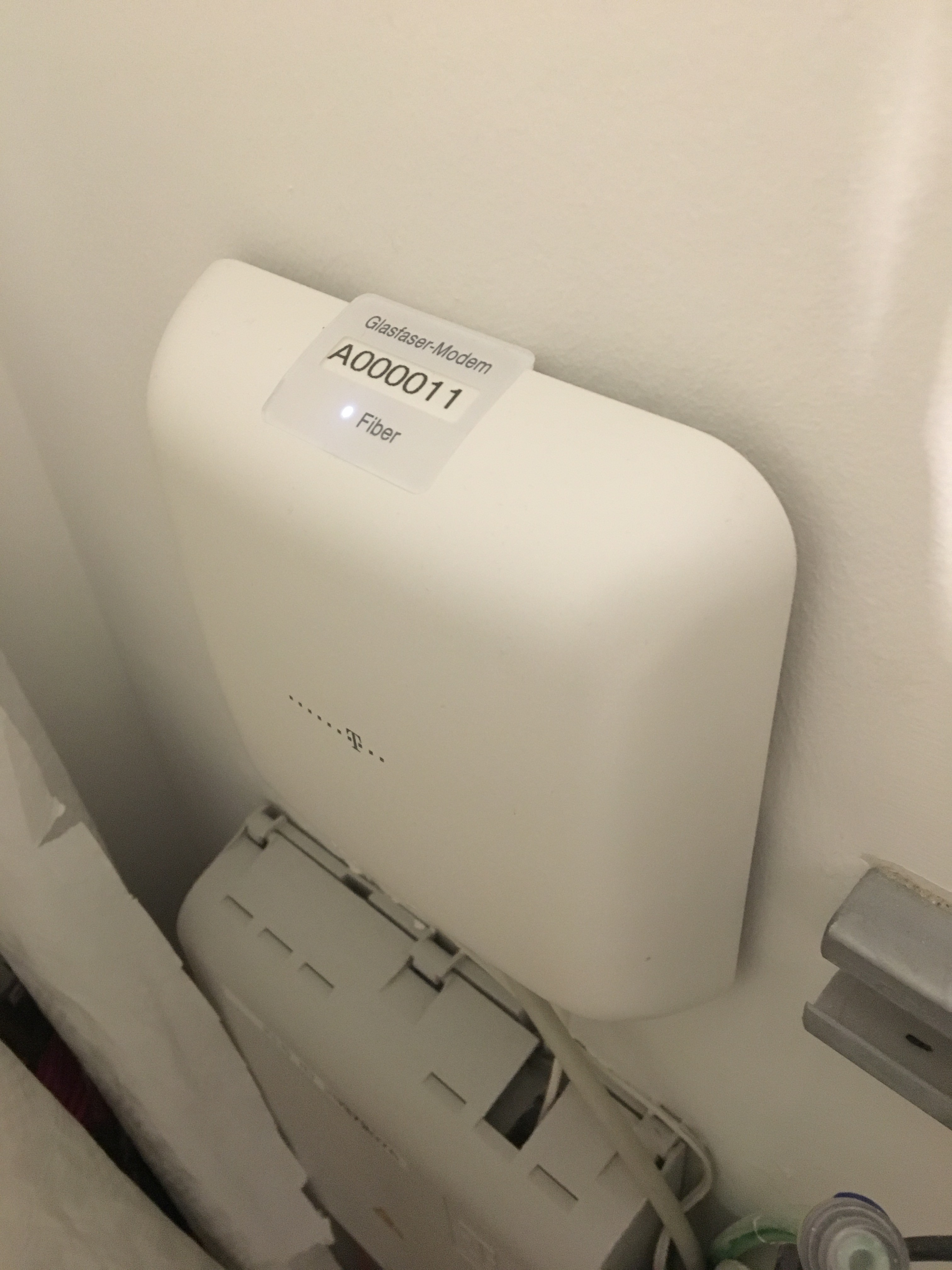

          • eisenkarl
            • 1350
            Halskrause könntest du dich da mal entscheiden? Ohne Modem mit FritzBox und doch ein Modem?
            Also ein Modem für Glasfaser und dahinter dann die FritzBox für NAT?

              Hab ich mich denn so schlecht ausgedrückt?
              Also nochmal...Verbindung über Glasfasermodem, Fritzbox umgestellt auf „Verbindung über externes Modem“ Benutzerdaten in Fritzbox eingegeben und läuft....
