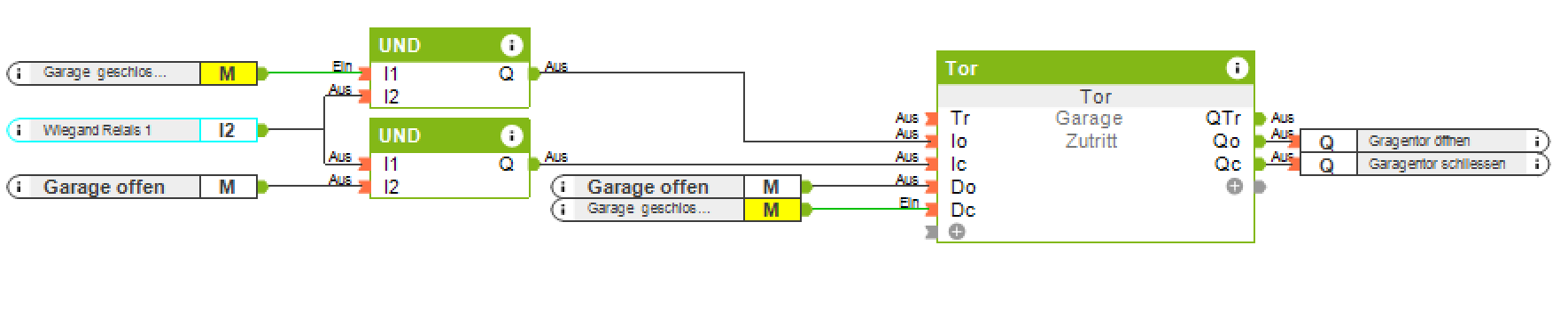

    Torbaustein Garagentor Post/Paket-Taste
    was mache ich falsch?
    Ich habe einen Taster mit dem ich das Tor 5s (ca. 30%) öffnen lasse und dann stoppe.
    Nach 25 s soll das Tor wieder zufahren, denn dann hat der Postbote das Paket platziert.
    Ich muss allerdings den 3ten Impuls
    1) öffnen
    2) nach 5s Stopp ]
    auf Öffnen ( Io ) geben, damit das Tor wieder zufährt.
    In der Darstellung wird auch angezeigt, dass das Tor weiter geöffnet wird, bis es fertig ist, dann springt es auf geschlossen.
    Kennt dies Phänomen jemand?

            Ich verstehe nicht warum Du beim Schliessen nochmals lo an Stelle Ic setzen musst.
            Dein Tor hängt doch an QTr und dieser bekommt sowohl bei Io wie auch bei Ic einen Impuls.
            lg Romildo

                romildo : Ich auch nicht. Ist jetzt kein Weltuntergang, weil das Ziel ja erreicht wird. Lediglich die Darstellung in App nervt schon. Es sieht so aus, als würde das Tor hochfahren und am Ende ist es dann zack geschlossen.

                  Meine Frage zielte eher darauf hin den Schliessvorgang über Ic an Stelle Io zu starten, da ich der Meinung bin, dass das Tor dann doch auch zugeht.
                  So wie ich es Deiner Schaltung entnehme funktioniert Dein Tor wie folgt:
                  1. Impuls öffnet das Tor, 2. Impuls stoppt das Tor, 3. Impuls schliesst das Tor. usw.
                  Wenn Du das Tor im Torbaustein in Richtung auf startest, fährt es sowohl im Torbaustein wie auch in echt hoch.
                  Danach kommt das Stopp-Signal, das Tor stoppt sowohl im Torbaustein wie auch in echt.
                  Da der nächste Impuls wieder an Io kommt, fährt das Tor gemäss Torbaustein hoch, in echt aber nach unten. Das ist aus meiner Sicht auch logisch.
                  Wenn das Tor in echt auf den Endschalter für Tor geschlossen kommt, kommt auch die Rückmeldung an den Torbaustein daher weiss dieser, dass das Tor zu ist und zeigt dies natürlich auch an. Auch dies scheint mir logisch.
                  An QTr kommt ein Impuls egal ob Du an Ic oder Io einen Impuls anlegst.
                  Also warum nicht:
                  1. Tor öffnen -> Impuls an Io
                  2. Nach 5s Stopp -> Impuls an St
                  3. Nach 30s Tor schliessen -> Impuls an Ic und nicht an Io.
                  lg Romildo

                      Weil dann das Tor eben nicht schließt, sondern komplett öffnet.
                      Davidmei : Was fehlt dir? Zwei Verzögerte Impulse 1. 5s 2. 25 oder 30 wie du willst.
                        Und genau das ist gemäss Bild in #1 bei richtiger Einstellung nicht möglich, da Dein Tor ja an QTr hängt, ausser Deine Torsteuerung funktioniert nicht nach dem Impuls-Prinzip:
                        Fahrt in Richtung A -> Stopp -> Fahrt in Richtung B -> Stopp -> Fahrt in Richtung A usw. (Endschalter bewirken Stopp)
                        In meiner Config V9.1.10.30 funktioniert es genauso wie in der Dokumentation beschrieben.
                        Aber egal, auch wenn Du mich nicht überzeugen konntest
                        Du hast es ja getestet und es hat bei Dir nicht funktioniert.
                        Somit müssen wir uns nicht länger damit aufhalten.

                      Ja bei mir ist es so. Monoflop hat 2s dann hat die erste Verzögerung 5s und die 2. 25s.
                      Aber die zweite schaltet nicht zu weil das Monoflop ja nicht mehr an ist das ist das komische.
                      Wo hast du deinen Merker plaziert?
                      Der Baustein Einschaltverzögerung ist der selbe wie deine Verzögerung oder?
                        In Bild #1 handelt es sich um den Baustein "Verzögerter Impuls" und nicht um Einschaltverzögerungen.

                      Nein, ich denke nicht dass wir dasselbe Problem haben. Meine Steuerung funktioniert. Ich störe mich nur daran, dass ich dem Tor zum Schluss öffnen sagen muss damit es schließt.
                      Probier mal 2 x verzögerter Impuls, dann sollte es bei dir auch funktionieren.
                      romildo : Im Liveview zählt er auch hoch, obwohl das Tor schließt und springt bei geschlossen auf 0. :-)
                      Zuletzt geändert von Xenobiologist; 10.01.2018, 20:08.
                        Ja, ist doch logisch dass er hochzählt, da Du ja auch den Fahrbefehl über Io nach oben gibst.
                        Er springt genau dann auf 0 wenn der untere Endschalter, angeschlossen an Dc, auf Ein geht.
                        Oder ist dem nicht so?
                        Unlogisch ist, dass das Tor nach einer Impulsfolge:
                        Auffahrt (Io) -> Stopp (St) -> Abfahrt (Ic)
                        gemäss Deiner Aussage wieder nach oben fährt.
                        Impulsfolge am Ausgang QTr zum besseren Verständnis:
                        Io -> St -> Ic = Impuls QTr -> Impuls QTr -> Impuls QTr
                        Io -> St -> Io = Impuls QTr -> Impuls QTr -> Impuls QTr
