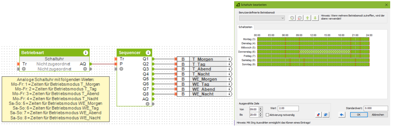

          In Deinem Beispiel würde ich dies vermutlich über eine Schaltuhr und einen Sequenzer machen.
          Hier ein Bild:
Ansichten: 2812
Größe: 247,8 KB
          • allp
            allp kommentierte
            Einfacher gehts über die Pfeiltasten von/bis.
            Damit diese nicht zusammengeführt werden musst du z.B. 0.00-5.59 und 6.00-... eintragen.

            Wenn die Schaltuhr auf Analog gestellt ist, kannst Du zuerst den Wert eintragen und erst danach die Zeit markieren. Sofern dieser unterschiedlich zur Angrenzenden ist, werden diese auch nicht zusammengeführt.
            Eine Lücke wie im Beispiel #8.2 würde den Wert für 1 Minute 5:59 - 6:00 auf den Standartwert setzten. Ob das gewünscht ist?
            Mit STRG oder CTRL kann man die Werte auch recht schnell kopieren.
            Oder die Einträge leer lassen und nach dem Download in der App eintragen.

            Die Schaltuhr muss auf Analog gestellt sein.
            -> In den Eigenschaften der Schaltuhr das Häkchenen bei "Als Digitalausgang verwenden" entfernen.
