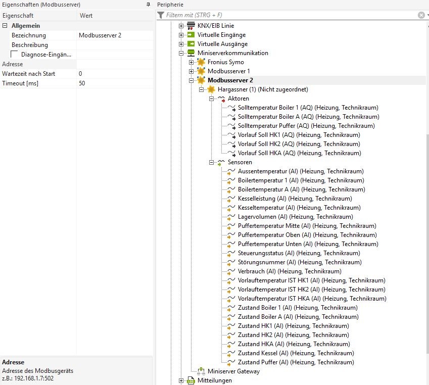

          Wenn der Hargassner Ofen mal die SD Karte vom Hersteller bekommen hat - freigeschaltet ist dann ist es ganz einfach!
          Modbus TCP Vorlage auswählen und die IP mit dem Port 502 ergänzen und fertig.

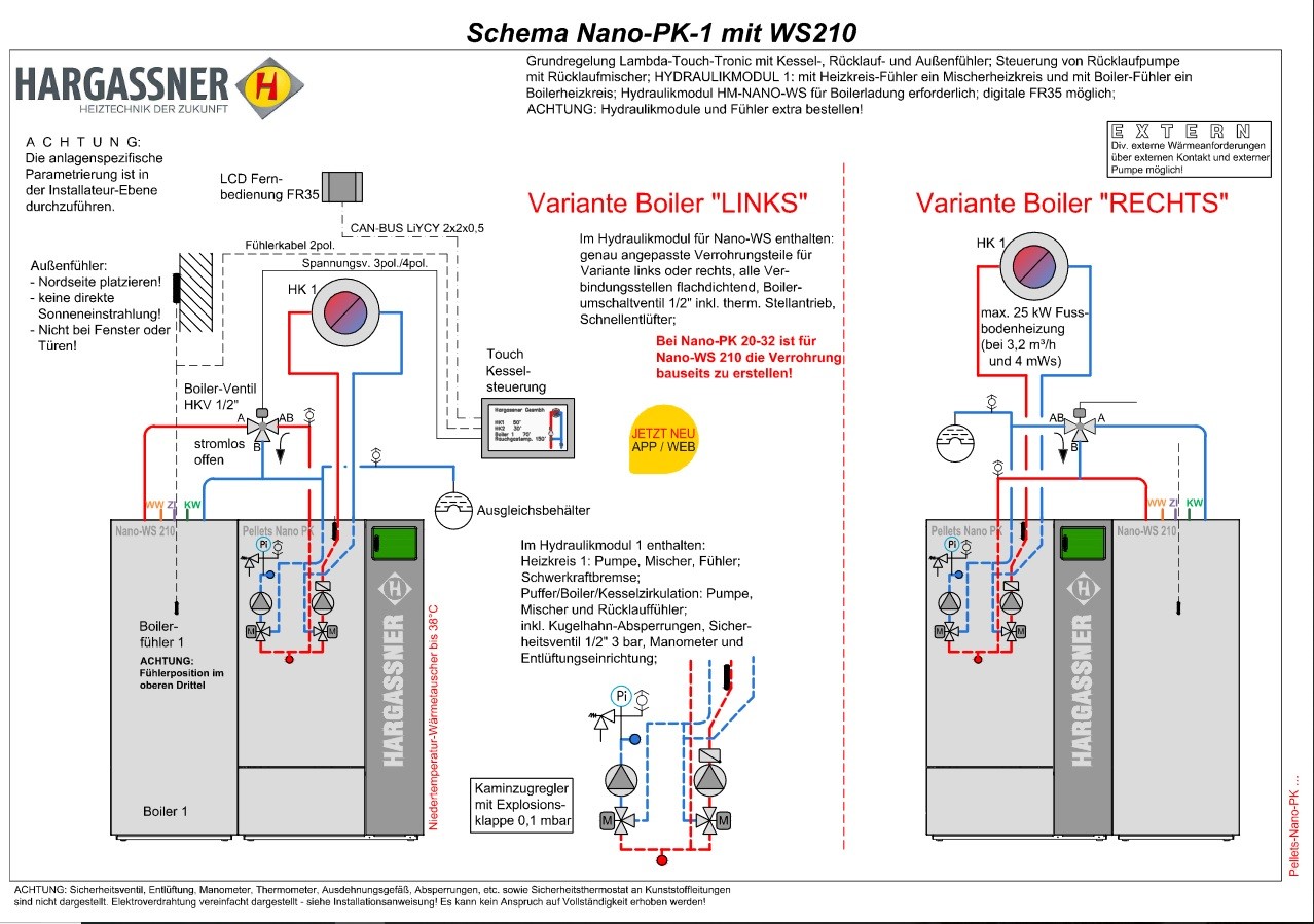

              EDIT: Anbei noch ein Hydraulikschema aus dem Downloadbereich. Hoffe das hilft!
              Klicke auf die Grafik für eine vergrößerte Ansicht  Name: image_13778.jpg Ansichten: 1 Größe: 250,8 KB ID: 138240
              Der Niedertemperaturkessel, Pelletkessel ist speziell für Ein– oder Zweifamilienhäuser geeignete. Jetzt anfragen und Prospekt vom Pelletofen erhalten.
              Zuletzt geändert von emery777; 13.01.2018, 16:39.

                Seh keinen Pufferspeicher nur den 200Liter Warmwasserspeicher.
                Wie groß ist deine Heizlast und wie groß ist die Leistung des Kessels?
                Wenn ich das Konzept so durchschaue möchte der Nano Kessel gleitend ohne Puffer die Heizkörper versorgen.
                Könnte mir vorstellen das es mit einer modernen Fußbodenheizung klappt aber bei Heizkörper?
                Hargassner hat ja auch den Nano mit einem Schichtspeicher bei den Reverenzanlagen auf der Homepage.

                          Wie in der obigen Anleitung steht ist der Ofen ganz gut vorbereitet für die Loxone:
                          Klicke auf die Grafik für eine vergrößerte Ansicht  Name: Hargassner 1.PNG Ansichten: 1 Größe: 22,9 KB ID: 138407
                          Klicke auf die Grafik für eine vergrößerte Ansicht  Name: Hargassner 2.PNG Ansichten: 1 Größe: 12,1 KB ID: 138408
                          Also teste mal mit den Hinweisen aus Post #10 und wenn der Status Restwärme ansteht - Treeventile auf!
                          Mischerausgang würde mal außer Acht lassen und nicht verknüpfen. (kommt ohnehin über die Temperaturanforderung)

                            Kurze Anleitung - nicht getestet:
                            Umstellung im Installateur Menü des Kessels ob die Parameter vom Touch/Hargassner oder Loxone kommen soll.
                            Vorlage einfügen

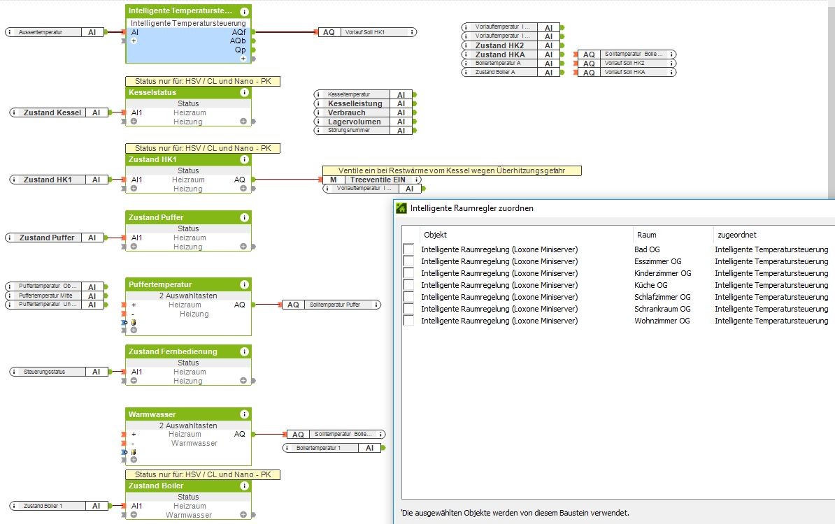

                            Klicke auf die Grafik für eine vergrößerte Ansicht  Name: Hargassner 1.JPG Ansichten: 1 Größe: 146,7 KB ID: 138450
                            IP Anpassen
                            Klicke auf die Grafik für eine vergrößerte Ansicht  Name: Hargassner 2.JPG Ansichten: 1 Größe: 95,0 KB ID: 138453
                            Config im Anhang öffnen, Bereich per linker Maustaste kopieren und in die eigene Config einfügen
                            Den Merker dann noch auf die Ventile verbinden damit die Restwärme abtransportiert werden kann und nicht das Sicherheitsventil anspricht!
                            Da im Status im Puffer und Boiler ebenfalls Restwärrme aufscheint vermute ich das die Ladepumpen von selber tätig werden.
                            Ein und Ausgänge neu machen und im Miniserver Abspeichern
                            Sollte fertig dann so ausschauen (IRR noch anklicken)
                            Klicke auf die Grafik für eine vergrößerte Ansicht  Name: Hargassner 3.JPG Ansichten: 1 Größe: 158,8 KB ID: 138480
                            Bitte den Status Restwärme noch überprüfen am Kessel selbst!!!
