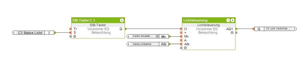

    Ich habe einen MDT Glastaster2 mit dem erweitertem KNX Sensor erstellt. (Wippe Links AUS / Rechts EIN)
    Jeweils einen Sensor mit der EIB Adresse Impuls versehen.
    Bei der Verbindung mit einem der Loxone Ausgänge funktioniert das auch .
    Nur nicht mit dem Lichtbaustein, hier sehe ich in der Liveview das der Ausgang vom 2 Tasten Baustein auf EIN steht genau so wie am Lichtbaustein.
    Das Licht geht aber erst an sobald ich am Schalter auf AUS tippe.
    Was mache ich falsch ?
    • 4612
    Der Eingang möchte einen Impuls und der ist halt erst wenn die Flanke auf 0 geht.

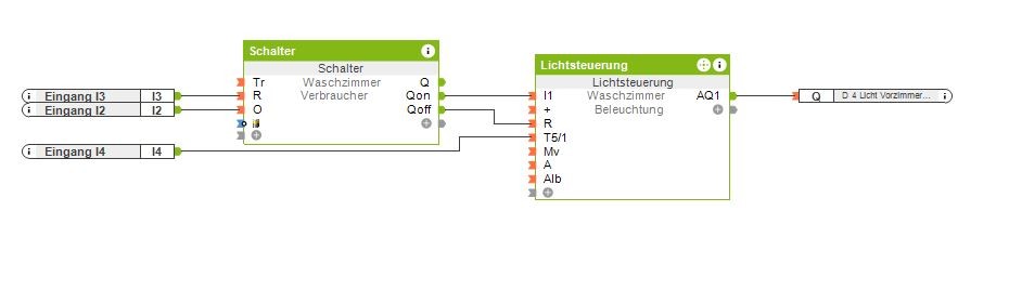

    Warum nutzt du nicht einen T5/x Eingang am Baustein der Lichtsteuerung und den Doppelklick zum ausschalten.
    T5/x kann jeder xbeliebiger Taster sein und muss keiner in Tree/Air sein

      Steht doch alles auf "aus"...
      Wenn Du einen erweiterten Sensor benutzt, und da die GA:Telegramm beim Impuls eingetragen hast, kommt da NUR ein Impuls raus
      Ciao, Leigh

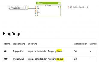

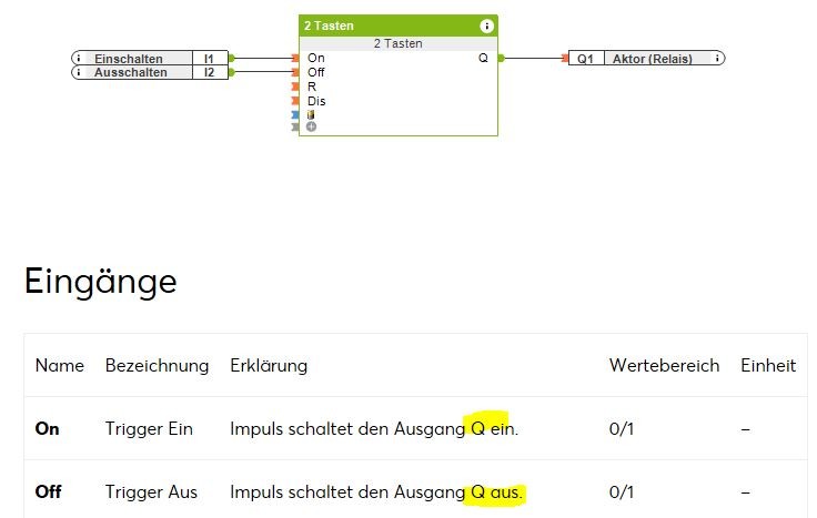

          Dein Problem ist der 2 Tastenbaustein gibt keine Impulse aus sondern nur ON und OFF
          Klicke auf die Grafik für eine vergrößerte Ansicht  Name: 2Tasten.JPG Ansichten: 1 Größe: 35,8 KB ID: 140461
          Du kannst auch statt auf R mit - eine Szene retour gehen
          Oder Qon und Qoff auf I1 damit die aktivierten Szenen aktiv bleiben
          Klicke auf die Grafik für eine vergrößerte Ansicht  Name: Lichtsteuerung.JPG Ansichten: 1 Größe: 25,2 KB ID: 140464
