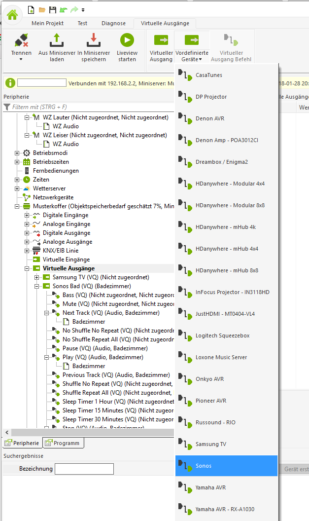

    2. Lege einen Virtuellen Eingang mit dem "vordefinierten Gerät" SONOS an:
    Klicke auf die Grafik für eine vergrößerte Ansicht  Name: virtuell.png Ansichten: 1 Größe: 93,6 KB ID: 140508

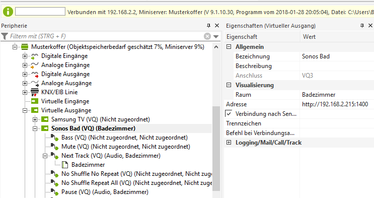

    3. Vergib dem Baustein die Adresse mit der fixe IP des Sonos-Players
    Klicke auf die Grafik für eine vergrößerte Ansicht  Name: sonos.png Ansichten: 1 Größe: 42,3 KB ID: 140509

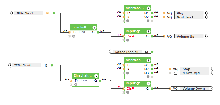

    4. Baue die folgende Konfiguration auf:
Ansichten: 2349
Größe: 30,1 KB

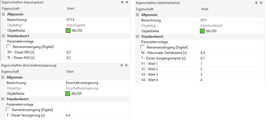

    5. Definiere die Eigenschaften der Bausteine wie folgt:
Ansichten: 2239
Größe: 104,1 KB
    Fertig ist der Loxone Tastanstandard mit deinem SONOS-Player.

    den Baustein „Impulsgeber“ gibt es offensichtlich nicht mehr. Wie löst man es stattdessen? Geht das mit dem verzögerten Impuls? Theoretisch muss bei langem Tastendruck ja alle X Millisekunden ein Lautstärke-Hoch/-Runter POST-Befehl geschickt werden…
    VG
    • eisenkarl
      eisenkarl kommentierte
      Klar gibt es den Baustein noch...
      Versuch mal über F5 und dann Impuls in der Suche
