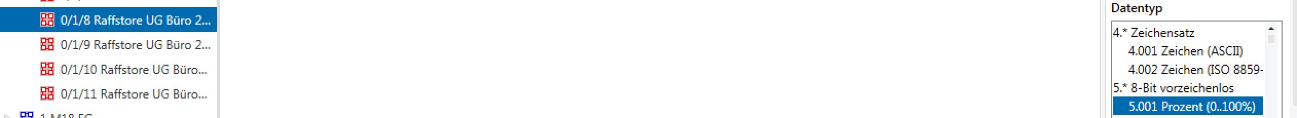

    Was steht in der ETS bei der Gruppen Adresse (rechts bei den Eigenschaften->Einstellungen) bei Datentype drin? da sollte 5.001 Prozent (0...100%) stehen
    Nein der macht macht eigentlich nicht anderes
    Zuletzt geändert von Peter B; 12.02.2018, 18:39.
    • loxvip
      • 12.07.2016
      • 101

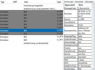

      Ja da ist es korrekt mit 5.001... der Gruppenmonitor zeigt bei Klick auf "Ab" via App folgendes:
Ansichten: 379
Größe: 59,3 KB
      0/1/8 ist die absolute Position und 0/1/9 die absolute Lamellenposition

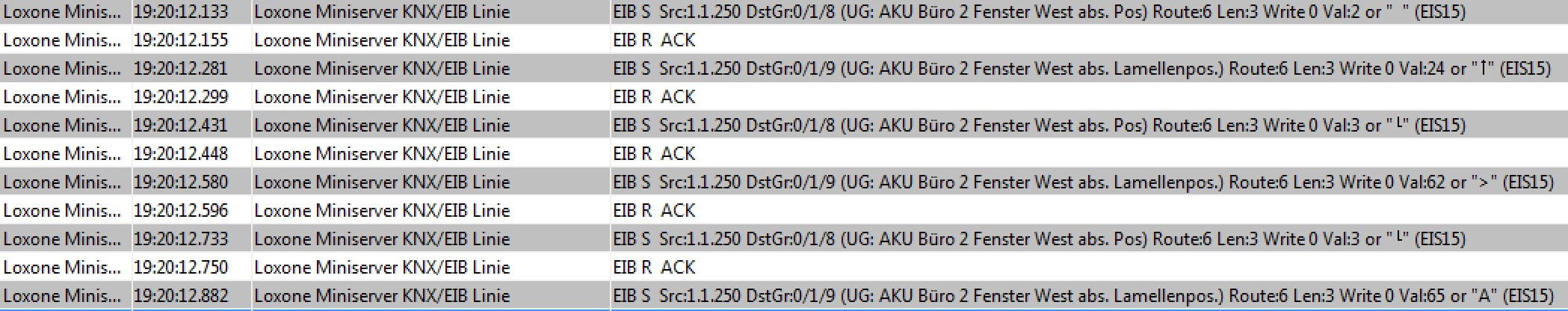

        Was sagt der Eibmonitor im MS?
        • loxvip
          • 12.07.2016
          • 101
          folgendes...
Ansichten: 233
Größe: 266,1 KB

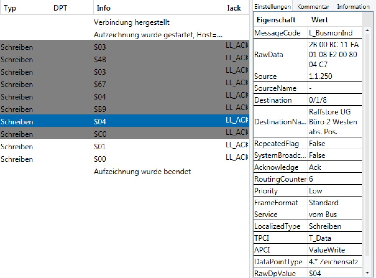

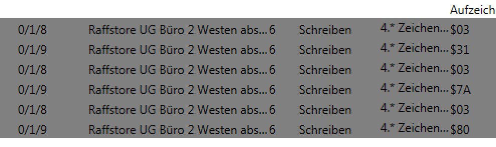

          • loxvip
            • 12.07.2016
            • 101
Ansichten: 409
Größe: 171,0 KB
