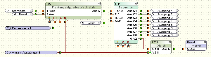

    gibt es die Möglichkeit, virtuelle Ausgangsverbinder nacheinander abzuarbeiten? Dabei sollen die einzelnen Verbinder ohne eine Statusauswertung des Ergebnisses einfach stumpf abgearbeitet werden.

      Also ich habe ein paar virtuelle Ausgangsverbinder definiert, die jede einzeln bestimmte Aktionen ausführen. Nun möchte ich, dass diese z.B. nachdem ich einen Virtuellen Eingangsverbinder (Taster) drücke, nacheinander seriell abgearbeitet werden. Leider kann ich die virtuellen Ausgangsverbinder nicht aneinander koppeln. Daher die Frage, wie ich diese seriell verbinde.
      Ich hoffe ich habe es jetzt etwas klarer dargestellt.

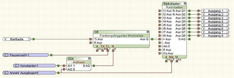

        Sofern ich es richtig verstehe, könntest du dafür fie Funktion "Radiotasten" nehmen.
          Ja, auch den könnte man dazu benutzen

          Hier noch zwei konkrete Beispiele.
          Bemerkung:
          Sequenzer Anschluss D = 0
          Merker Reset kann auch Verzögert werden, muss aber nicht.
Ansichten: 530
Größe: 20,4 KB

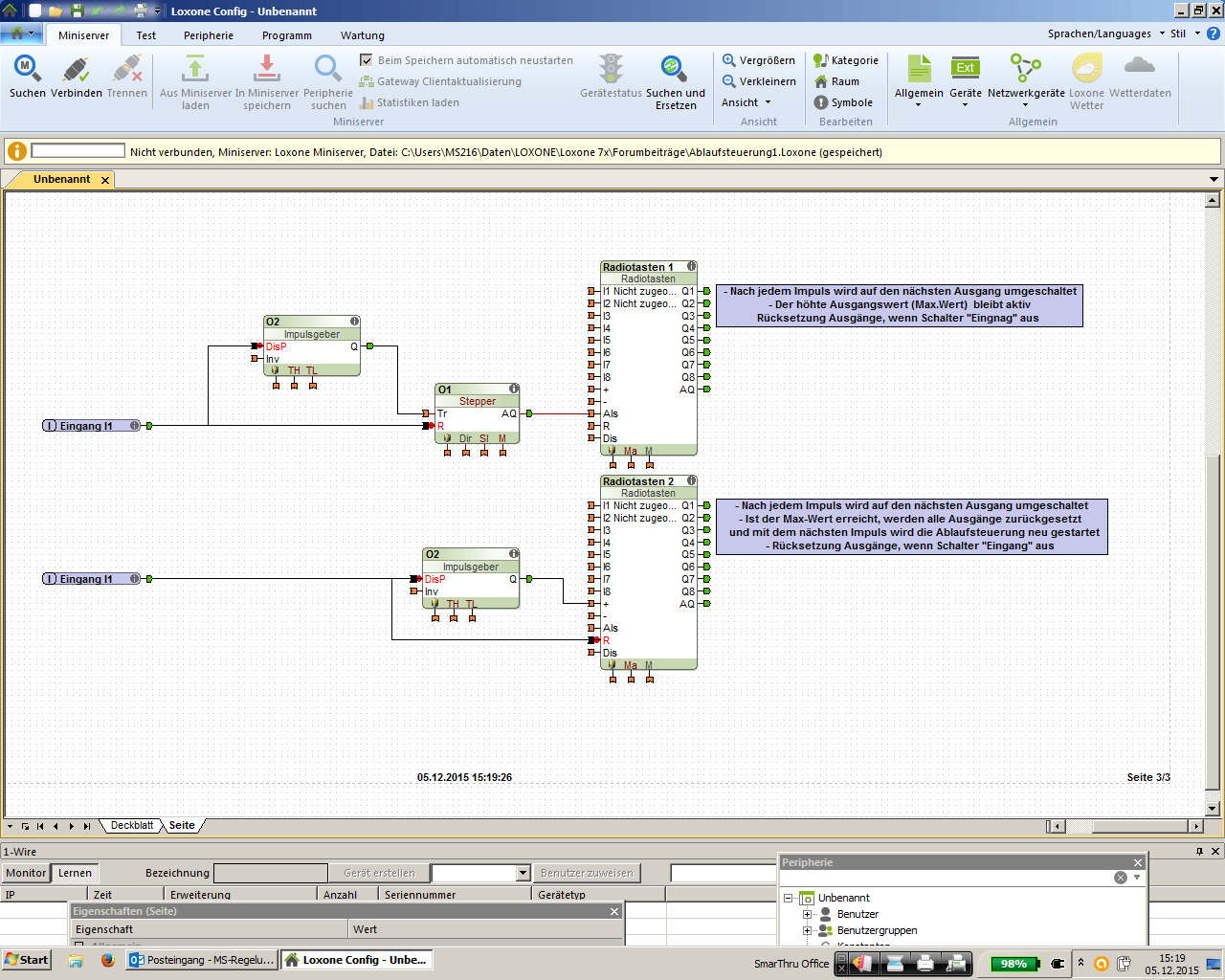

            Hallo Andi,
            vielleicht hilft Dir das weiter:
Ansichten: 532
Größe: 105,9 KB
ID: 14503 Gruß Michael

              Hallo die Herren
              vielen Dank für die Tipps. Ich habe es relativ schnell mit dem Sequenzer lösen können. Der Ansatz von Michael ist ebenfalls sehr charmant und wird noch untersucht.
