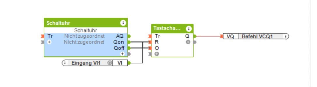

    Schaltuhr manuell schalten
    hab für meinen Badheizkörper eine Schaltuhr programmiert,möchte jetzt mit einem virtuellen Schalter zusätzlich die Umwälzpumpe einschalten ,aber so das sich die Pumpe mit der Schaltuhr automatisch wieder abstellt,ist das zu realisieren,zurzeit (siehe Bild) hab ich das so drinnen,geht aber leider nicht

    Und wie steuerst Du den Heizkörper? Willst Du denn an 2 Stellen manuell schalten müssen?
    An Deiner Schaltung sieht man ja nun nicht viel. Du müsstest bei Deinen Zeiten "Aktivierung notwendig" (oder wie es auch immer heißt) anhaken.

      wieso 2 mal manuell ?Schaltuhr schaltet automatisch,und mit dem Taster möchte ich einfach zusätzlich,wenn ich früher ins Bad gehe,den Heizkörper schalten

        Du sagst Du hast eine Schaltuhr für den Badheizkörper eingerichtet und möchtest zusätzlich die Pumpe steuern. An Deiner Schaltuhr hängt nur die Pumpe, wo ist also die Schaltung für den HK??

          Das ist die umwälzpumpe für den heizkörper ,mehr gibts da nicht,die pumpe bekommt einen impuls ,und schaltet sich ein

            Und wie verstehe ich das jetzt? In der Zeitschaltuhr hast Du Deine Standard Heizzeiten und Du möchtest per virtuellem Schalter außerhalb der Heizzeiten die Pumpe anschalten, sie soll aber spätestens durch die Schaltuhr ausgeschaltet werden?

              Genau,das möchte ich realisieren,da ich ab und zu früher ins bad gehe,

                Okay, würde ich dann mit einem nachgeschaltetem Tastschalter machen.
                Qon der Schaltuhr geht auf O des Tastschalters. Qoff geht auf R des Tastschalters. Dein virtueller Schalter muss ein Taster sein und geht ebenfalls auf O des Tastschalters. Am Q des Tastschalters hängt die Pumpe.

                  Super danke,werd ich am abend gleich probieren
                  • Kurti
                    • 18.10.2015
                    • 123
                    danke funktioniert perfekt
