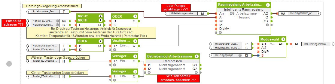

                        Ich hänge mich hier mal an um keine neues Thema zu öffnen.
                        Ich möchte in zwei unregelmäßig genutzten Räumen die Heizkörper mit "Stellantrieb Air" versehen und möchte jetzt schon mal die Steuerung vorbereiten.
                        Neben dem Stellantrieb wird in beiden Räumen jeweils ein "Touch Air" am anderen Ende des Raums (bei der Türe) montiert. Zwei Kontakte (1 und 4) des Touch Air werden bereits zur Steuerung des Rolladen verwendet.
                        Es soll möglich sein:
                        A) Mittels vordefinierten Wochentagen/Zeiten zwischen einer vordefinierten Komforttemperatur und einer Absenktemperatur zu wechseln
                        B) Durch längeren Druck auf den zentralen Tastpunkt (3) die Komforttemperatur für X Stunden einzuschalten (auch ausserhalb der Zeit für Komforttemperatur)
                        C) über zwei Tasten des Touch die aktuelle Temperatur um 1°C zu erhöhen (Taste 2) bzw. absenken (Taste 5) zu können. (Die Komforttemperatur sollte aber nicht duaerhaft geändert werden)
                        D) Alternativ/zusätzlich zu B wäre ev. auch möglich einfach zwischen der Komforttemperatur und der Absenktemperatur zu wechseln. z.B. durch Drücken des zentralen Tastpunktes (3) gemeinsam mit Tasten für wärmer (2) bzw. kälter (5) (das gemeinsame Drücken würde auch unbeabsichtiges Verstellen erschweren)
                        Die Einbindung des TouchAir wäre mir wichtig, damit die Steuerung nicht ausschließlich über die App möglich ist.
                        Dazu habe ich schon mal
                        - den Baustein "Intelligente Raumregelung" verwendet.
                        - den Temperaturwert des Touch Air auf EIngang AI
                        - den Fensterkontakt auf EIngang Iw
                        - den Taster des Stellantriebs (Eingang 1 - I) auf Eingang Ic
                        - den Eingang VA des Stellantriebs auf Ausgang AQ
                        Dazu folgende Fragen
                        1) Wie kann ich aber die Kontakte des TouchAir einbinden ? Beim Baustein "Intelligente Raumregelung" habe ich dazu keine entsprechenden Eingänge gefunden.
                        2) Welche Parameter könnt ihr mir für den Baustein empfehlen ?
                        Freue mich auf Euer Feedback und Eure Tipps !

                          A geht über die App
                          B geht über Eingang Ic
                          C ist sinnlos, weil keiner weiß, was eingestellt wird (geht wahrscheinlich auch über Tch)
                          D über Wechsel Ic und Is
                          Inwieweit der Touch derzeit Langzeitklicks und Multitouch unterstützt, weiß ich allerdings nicht.
                          Am besten liest du dir mal die ganze Doku des IRR durch (es macht nicht den Eindruck, dass du das getan hast)
                            Wolfgang67 B und D ließe sich evt. auch recht einfach über zwei Betriebsmodi lösen. Über einen Radiotadten-Baustein, wo der Touch dranhängt, würdest du jeweils eigene Betriebsmodi (zB Extra_Komfort, Extra_Spar) setzen.

                              Hallo Christian, herzlichen Dank für Deine wertvollen Tipps !
                              Heute hatte ich endlich mal wieder Zeit nochmals die Doku sowie die verschiedenen Einträge hier im Forum zur IRR zu lesen.
                              Habe mich dann daran gemacht einige Vorschläge umzusetzen. Beiliegend der aktuelle Stand:
                              1) Basis-Einstellungen, dass der Temperaturwert des gegenüberliegenden "Touch Air" verwendet wird und auf ein offenes Fenster reagiert wird. Autopilot Einstellung ist "Autopilot heizen".
                              2) Da die meine Heizung nicht durch läuft sollte die IRR nur regeln wenn auch die Heizungspumpe läuft. Hier habe ich mal 2 Varianten eingebaut
                              a) wenn die Pumpe nicht läuft wird der Regelung über den Eingang IW vorgetäuscht dass ein Fenster offen ist.
                              b) Über verschiedene Betreibsmodi "Auto" und "Manuell" die über einen Analogwahlschalter an den Eingang "AW" gehen.
                              (wie hier vorgeschlagen: https://www.loxforum.com/forum/germa...l-nicht-lernen)
                              Variante a) erscheint mir einfacher, gibt es damit ev. Probleme oder wird dann in der Heizungs-Visu bei stehender Pumpe ein offnes Fenster angezeigt ?
                              3) Werden der Taster am Stellantrieb oder der mittere Tastpunkt am "Touch Air" für mind. 3 sec gedrückt geht die IRR auf Komforttemperatur (derzeit für 16 Std. also für den Rest des Tages, wenn Abends die Heizungspumpe abschaltet kommt ja ohnehin 2) zum Tragen).
                              4) Was ich noch nich fertig realisiert habe ist das manuelle erhöhen oder reduzieren der Soll-Temperatur über die beiden Taster oben/unten am "Touch Air". Auch diese sollen mind. 3 sec. gedrückt gehalten werden um eine irrtümliche Bedienung (anstatt des Rollladens) zu verhindern. Für den rest überlege ich folgende Varianten
                              a) Wie von Dir vorgeschlagen über zwei Betreibsmodi "Extra_Komfort", "Extra_Spar": Da bräuchte ich für beide Räume jeseils diese Betriebsmodi um unabhängog steuern zu können und man ist dann wieder auf die für diese Modi voreingestellten Sollwerte fixiert. Der Radiotasten-Baustein müsste wohl nicht nur zwischen diesen beiden Modi sondern auch zwischen normal etc. umschalten. Über Nacht sollte dann immer auf "normal" gestellt werden.
                              b) eine manuelle Erhöhung/Reduktion der Soll-Temperatur um jeweils 1°C oder 0,5°C. Auch hier sollte über Nacht wieder der alte Sollwert eingestellt werden.
                              c) Ich verzichte auf die Tasten und steuere (vorerst) die SOll-Temperatur über das zentrale Tablet. Kann man hier realisieren, dass nach einer Erhöhung der SOLL-Temperatur über die Visu über Nacht wieder der ursprüngliche Wert eingestellt wird ? Haltet ihr das für sinnvoll ?
                              Freue mich auf Euer Feedback und Eure Vorschläge !
