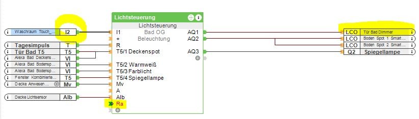

ich habe gerade 4 Loxone-WW-Spots über 2 verschiedene Kanäle eines RGBW-Tree-Dimmers in unserem Hauptbad angeschlossen.
Als jeweils 2 Spots auf einem Kanal.
Zusätzlich habe ich noch einen ganz normale ungedimmte Deckenlampe.
Die beiden Spot-Kanäle habe ich als Smartaktor definiert.
Im Bad gibt es nur einen Tree-Touch-Taster am Eingang.
Diesen möchte ich sehr gerne nutzen.
Jalousien hat dieser Raum nicht und Musik momentan auch noch nicht.

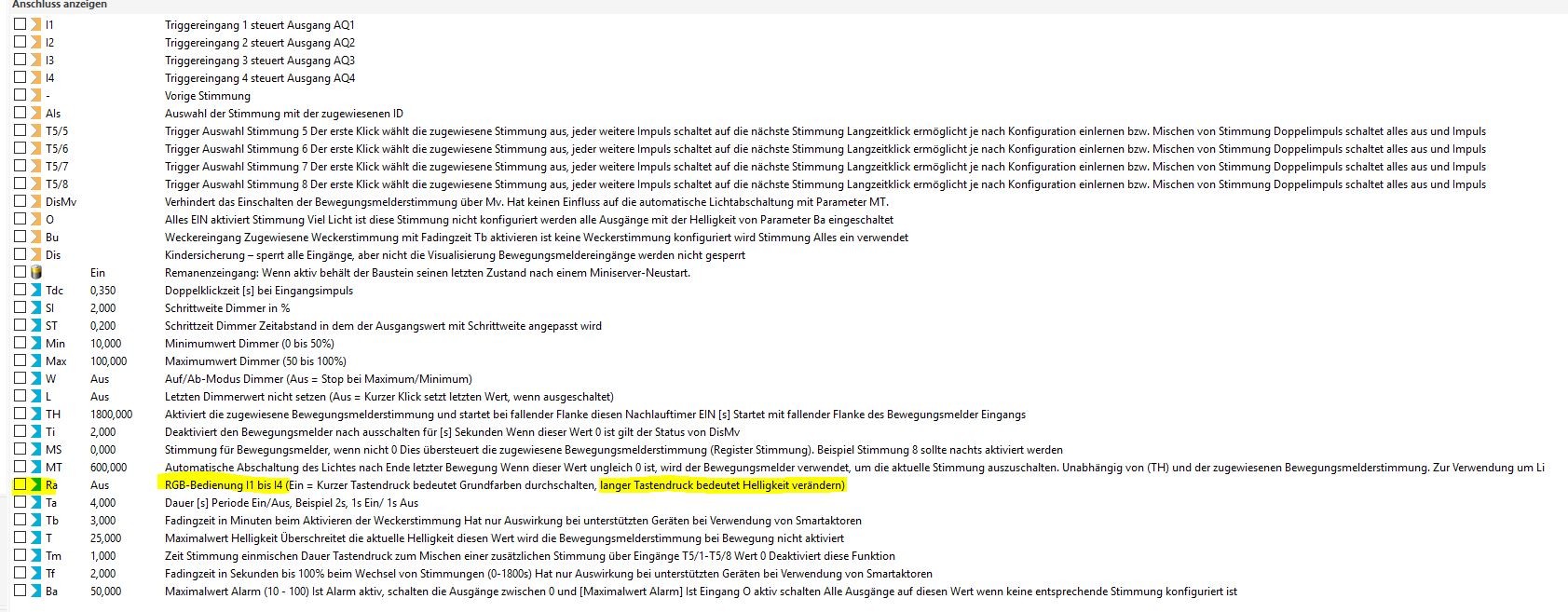

Ich wollte die Lichtsteuerung ganz einfach über den Lichtbaustein V2 mittels Szenen realisieren, aber ich stoße jetzt leider an meine Grenzen.
Ich habe verschiedene Szenen einstellt, den T3-Tastpunkt in der Mitte mit dem Pluseingang am Lichtbaustein verbunden und es schalten auch alle Szenen wie eingestellt durch.
Wie kann man es realisieren, dass man die Szenen durchschaltet und aber gleichzeitig auch die Spotkanäle dimmbar sind?
Ich habe jetzt die Spotkanäle erst einmal auf eigene Tasten gelegt und die ganz normalen I1-I3 Eingänge über den Lichtbaustein mit den AQ1-AQ3 Ausgängen direkt verbunden.
Die Szenen habe ich trotzdem noch, damit ich in der App wenigstens in dem Lichtbaustein schalten kann.
