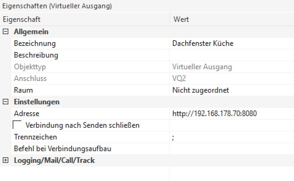

                  erstmal vielen Dank für die tolle Arbeit hier. Dank der Hilfe des Forums habe ich als Laie alle Wünsche in Loxone umsetzen können. Dieses Mal fehlt es mir wohl einfach an Fachwissen. Ich wollte keinen neuen Thread eröffnen, da es hier gut reinpasst:
                  Um meine Dachfenster in Loxone einzubinden, habe ich mir ein VELUX KLF200 Interface besorgt. Da es schon die neue Firmware hatte, funktioniert die Script Lösung nicht mehr, sondern nur noch via API.
                  Da ich auch noch einen Raspberry Pi mit OPENHAB2 nutze, bin ich den Umweg über OPENHAB gegangen - hier gibt es ein VELUX Binding, das ich schließlich zum Laufen bekommen habe: Über Openhab kann ich meine Dachfenster steuern :-)
                  Jetzt zum Problem: Ich möchte das ganze natürlich auch in Loxone einbauen, was über die REST API Schnittstelle geschieht.
                  Dieser Befehl funktioniert auch prompt ohne Verzögerung:
                  HTML-Code:
                  curl -X POST --header "Content-Type: text/plain" --header "Accept: application/json" -d "ON" "http://*IPOpenhab:8080*/rest/items/DachfensterKuechelueften"
                  Leider weiß ich nun nicht, wie ich das korrekt als HTTP Post Befehl in den Virtuellen Ausgang packe, dafür kenne ich mich zu wenig aus.

                  Könnte mir jemand von euch weiterhelfen, wo ich welchen Teil eintragen muss?

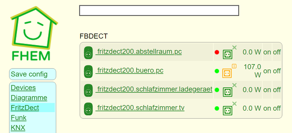

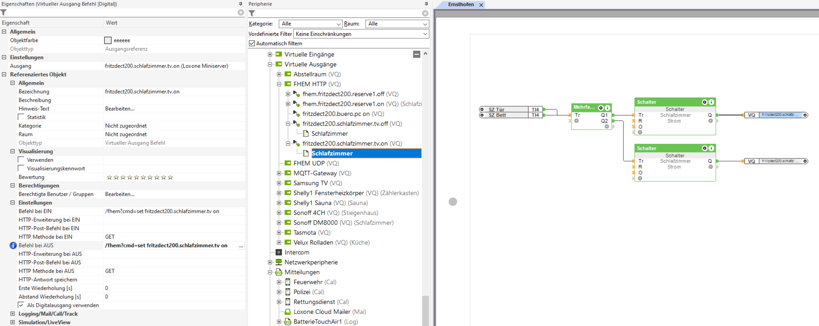

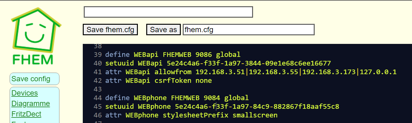

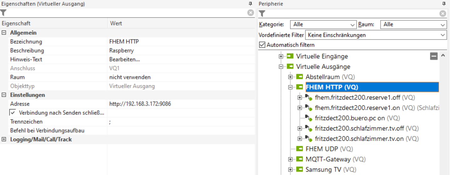

                        Hallo vielleicht kann ich dir helfen, ich steuere mit Loxone über FHEM meine Fritz!DECT Steckdosen.
                        Der Raspberry hat die IP: 192.168.3.172, Loxone IP: 192.168.3.173 die habe ich im FHEM freigeschaltet
                        (und natürlich meinen PC zum testen )
                        define WEBapi FHEMWEB 9086 global
                        attr WEBapi allowfrom 192.168.3.173|127.0.0.1
                        attr WEBapi csrfToken none​
                        Und dann als virtuellen Ausgang in Loxone eingefügt.
