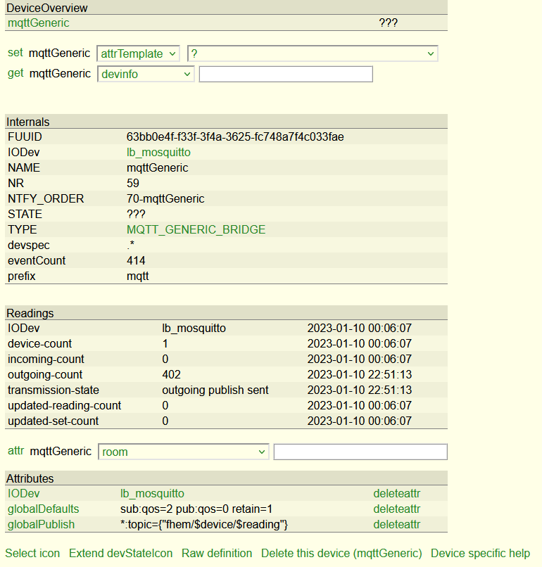

      Glaube das dürfte die Definition sein oder?
      attr mqttGeneric globalPublish *:topic={"fhem/$device/$reading"}
      So habe ich es in der fhem.cfg

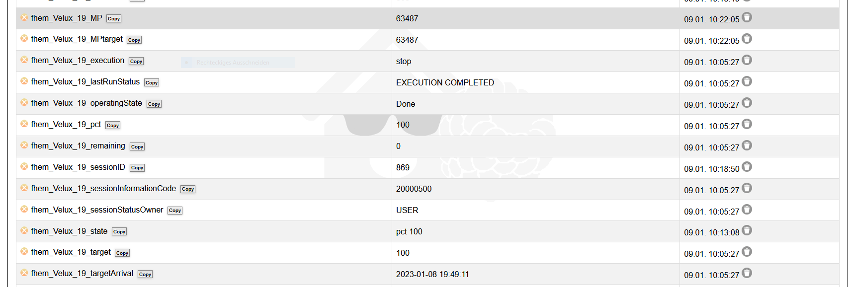

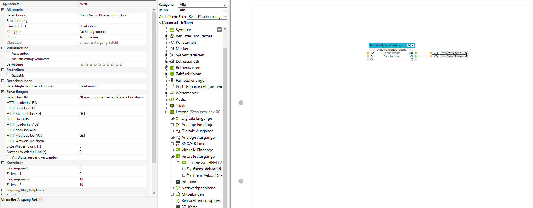

      Also ich habe mal versucht einen "Automatikbeschattung"-Baustein aufzulegen und dann an die Ausgänge "Op" und "Cl" jeweils den virtuellen Ausgang mit dem Namen "fhem_Velux_1_execution_down" bei "Befehl EIN" "/fhem/cmnd set Velux_1 execution down" und das gleiche noch einmal mit "up". Aber da tut sich nichts, weder bei MQTT noch FHEM kommt etwas an, geschweigedenn der Rollo bewegt sich :-(
      Im MQTT unter "Incoming Overview" wird es so dargestellt: "fhem_Velux_1_execution"

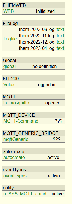

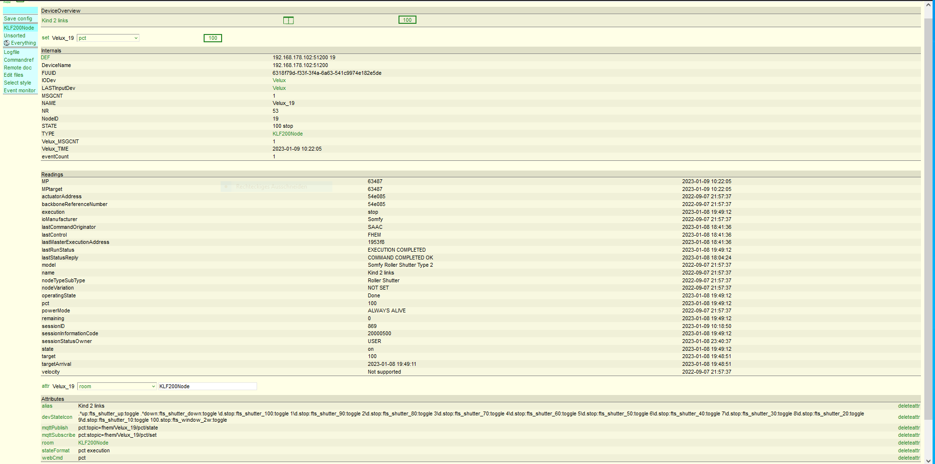

    Gutem Morgen challo
    also ich bin streng nach dieser Anleitung vorgegangen:
    Meine fhem.cfg für das zu testende Rollo schaut wie folgt aus:
    define Velux_19 KLF200Node 192.168.178.102:51200 19
    setuuid Velux_19 6318f79d-f33f-3f4a-6a63-541c9974e182e5de
    attr Velux_19 alias Kind 2 links
    attr Velux_19 mqttPublish pct:topic=fhem/Velux_19/pct/state
    attr Velux_19 mqttSubscribe pct:stopic=fhem/Velux_19/pct/set
    attr Velux_19 devStateIcon .*up:fts_shutter_up:toggle .*down:fts_shutter_down:toggle \d.stop:fts_shutter_100:toggle 1\d.stop:fts_shutter_90:toggle 2\d.stop:fts_shutter_80:toggle 3\d.stop:fts_shutter_70:toggle 4\d.stop:fts_shutter_60:toggle 5\d.stop:fts_shutter_50:toggle 6\d.stop:fts_shutter_40:toggle 7\d.stop:fts_shutter_30:toggle 8\d.stop:fts_shutter_20:toggle 9\d.stop:fts_shutter_10:toggle 100.stop:fts_window_2w:toggle
    attr Velux_19 room KLF200Node
    attr Velux_19 stateFormat pct execution
    attr Velux_19 webCmd pct
    define FileLog_Velux_19 FileLog ./log/Velux_19-%Y.log Velux_19
    setuuid FileLog_Velux_19 6318f79d-f33f-3f4a-be8d-d40f189c62843afb
    attr FileLog_Velux_19 logtype text
    attr FileLog_Velux_19 room KLF200Node​

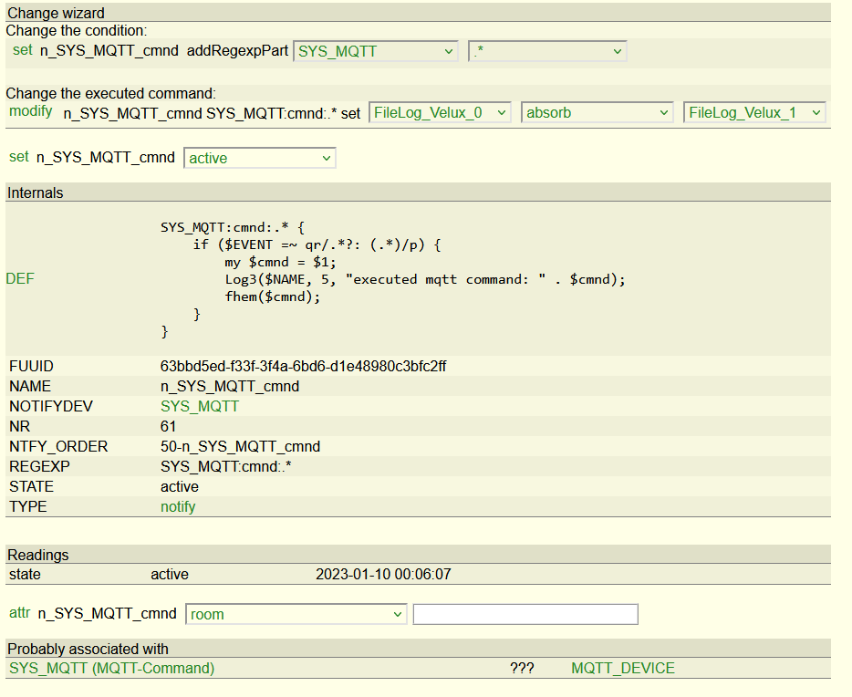

    Im untersten Teil, habe ich dann noch das:
    define lb_mosquitto MQTT loxberry:1883
    setuuid lb_mosquitto 63bb0e3d-f33f-3f4a-39f5-6fee17b53099c65b
    define mqttGeneric MQTT_GENERIC_BRIDGE
    setuuid mqttGeneric 63bb0e4f-f33f-3f4a-3625-fc748a7f4c033fae
    attr mqttGeneric IODev lb_mosquitto
    attr mqttGeneric globalDefaults sub:qos=2 pub:qos=0 retain=1

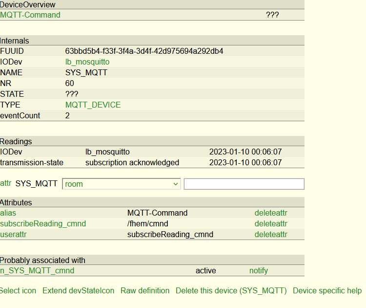

    define SYS_MQTT MQTT_DEVICE
    setuuid SYS_MQTT 63bbd5b4-f33f-3f4a-3d4f-42d975694a292db4
    attr SYS_MQTT userattr subscribeReading_cmnd
    attr SYS_MQTT alias MQTT-Command
    attr SYS_MQTT subscribeReading_cmnd /fhem/cmnd
    define n_SYS_MQTT_cmnd notify SYS_MQTT:cmnd:.* {\
        if ($EVENT =~ qr/.*?: (.*)/p) {\
            my $cmnd = $1;;\
            Log3($NAME, 5, "executed mqtt command: " . $cmnd);;\
            fhem($cmnd);;\
    setuuid n_SYS_MQTT_cmnd 63bbd5ed-f33f-3f4a-6bd6-d1e48980c3bfc2ff​

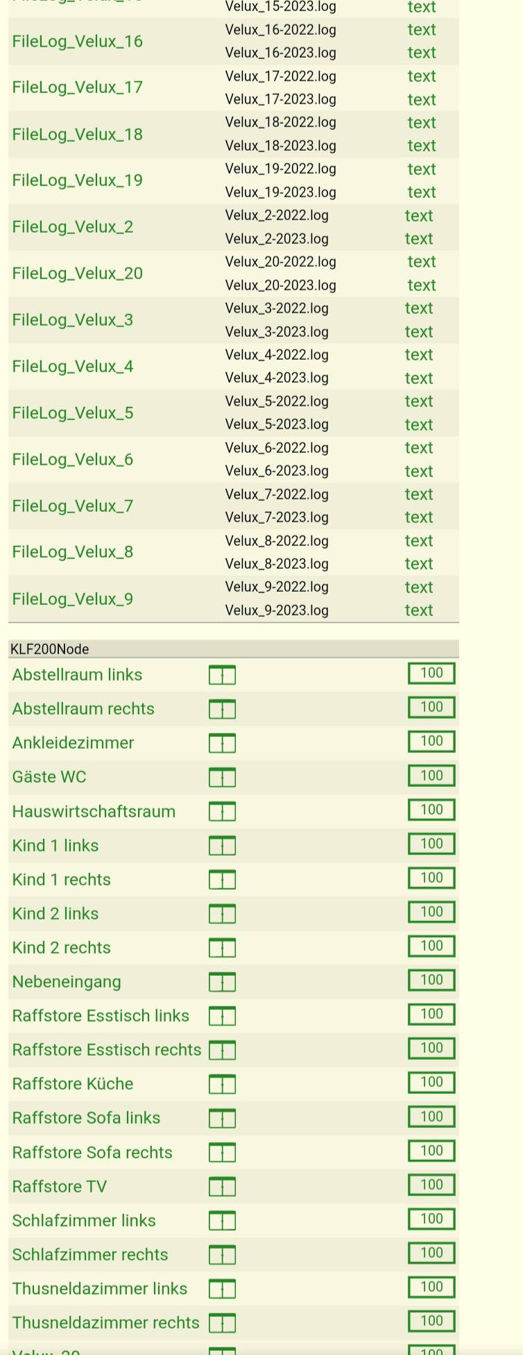

    So sieht das betroffene Rollo in FHEM aus:
Ansichten: 812
Größe: 97,8 KB
    und so in MQTT:
Ansichten: 536
Größe: 110,4 KB
    Hier noch ein Screen aus FHEM:
Ansichten: 541
Größe: 27,5 KB
    und hier ein Screen aus der LoxConfig:
Ansichten: 535
Größe: 95,5 KB
    Ich glaube selbst, dass es wahrscheinlich nur eine Kleinigkeit ist, aber ich sehe den Wald vor lauter Bäumen nicht

      Kann es vielleicht daran liegen, dass beim MQTT_DEVICE noch die "???" stehen? Müsste da normalerweise etwas anderes stehen?

            Wenn du in der fhem Weboberfläche die Rollos ansteuert laufen sie oder?
          • udgesbou
            udgesbou kommentierte
            Servus challo,
            ja, über FHEM läuft alles prima. Hab dir im nächsten Beitrag auch mal ein paar Screens gepostet.
        • udgesbou
          • 24.07.2022
          • 20
          Guten Morgen challo,
          ja klar, über FHEM lassen sich die Rollos prima steuern.
          Wenn ich den Regler "100%" verschiebe fährt das Rollo genauso wie ich es möchte. Auch die Anzeige im FHEM funktioniert prima, zeigt die Fahrtrichtung und des Status grafisch dar.
