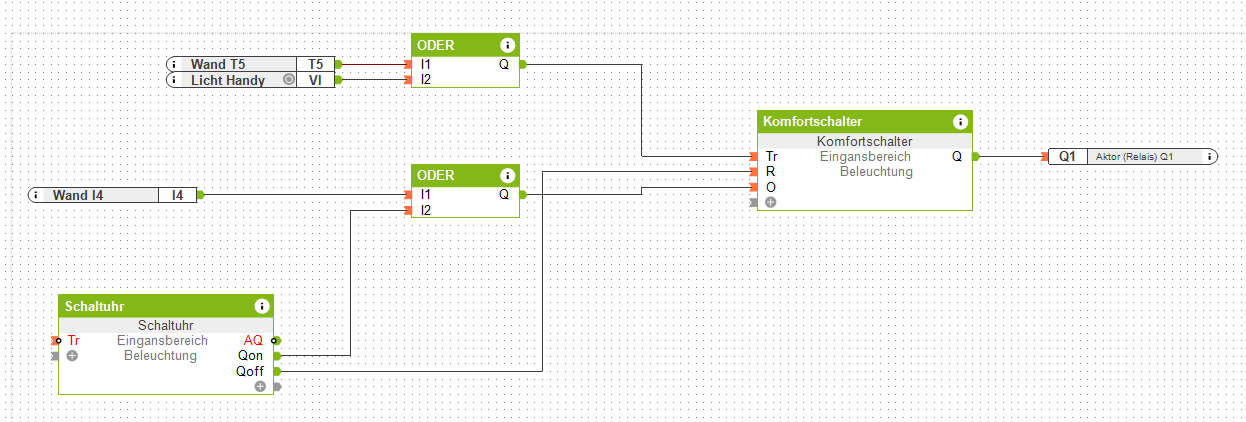

    bin gerade am Testen mit der Schaltuhr, ich möchte das einen Lampe zu einer bestimmten Zeit an und ausgeht.
    Folgenden Test habe ich mir aktuell zusammengebaut
Ansichten: 194
Größe: 31,3 KB

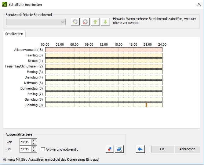

    und dann entsprechend eine Schaltzeit hinterlegt:
Ansichten: 152
Größe: 27,4 KB
    Entsprechend dem was ich gelesen habe, sollte auf dem Ausgang Qon um 20:35 Uhr ein Schaltimpuls zum Komfortschalter Eingang O für "Dauer ein" geht
    und um 20:45 Uhr von Ausgang Qoff ein Impuls an den Eingang R des Komfortschalter.
    Also 20:35 Uhr Licht ein, 20:45 Uhr Licht aus...
    so war der Plan...Licht geht an: 20:45 Uhr und bleibt an^^
    Wo ist mein Denkfehler?

      Wenn Du die Negierung bei Tr und AQ in der Schaltuhr #1 wegnimmst, sollte es funktionieren.
        @Romildo: Danke...das wars.
        Jetzt weiß ich auch, wie ich die Negierung machen
