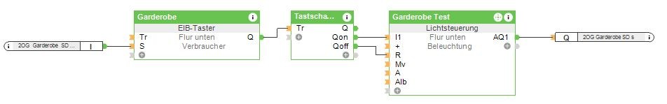

    ich würde gerne meine über einen KNX-Aktor angebunden Leuchten auch im Baustein "Licht zentral" visualisieren.
    Habt ihr hierfür eine Idee?

    Ist der KNX Aktor am Baustein Lichtsteuerung dran ist er auch in der Visu.
    Du könntest auch für EIB Dimmer und EIB Taster den Zentral Baustein verwenden. (EIB Jalousie geht glaub ich nicht)

      Ich hatte einen Denkfehler. Ich dachte der EIB-Taster schaltet Q nur auf 1, wenn das Signal vom Miniserver kommt und nicht wenn es über den KNX-Bus kommt.
      Dann werde ich mal Lichsteuerungbausteine dranhängen.

        Leider lässt sich ein EIB-Taster bzw. EIB-Dimmer nicht einfach im Zentralbaustein auswählen.
        Anbei mein bisheriger Ansatz zur Einbindung. In der Visu funktioniert so auch alles, allerdings nur solange, bis man über KNX die Leuchte ansteuert und die Rückmeldung die Visu aus dem Takt bringt.
Name: EIB-Taster zentral.JPG
Ansichten: 963
Größe: 21,8 KB
        Hat jemand noch eine Idee? Ziel soll eine stets aktuelle Visu und Schaltmöglichkeit über den Zentral-Baustein, EIB-Taster und den Bus sein.

          Nimm einfach Fenster Überwachung Baustein (EIB Status Verknüpfung), da wird zwar stehen offen oder geschlossen, aber einfacheren Weg gibt's nicht.

            Ja, das wäre natürlich auch eine pragmatische Lösung. Allerdings hätte ich trotzdem gerne die Schaltmöglichkeit über den Zentralbaustein.
            Das muss doch irgendwie umzusetzen sein?
