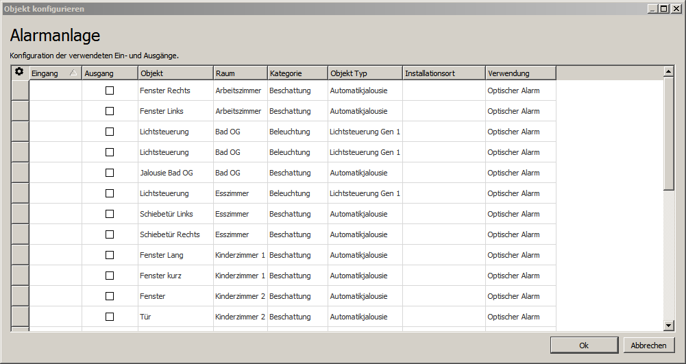

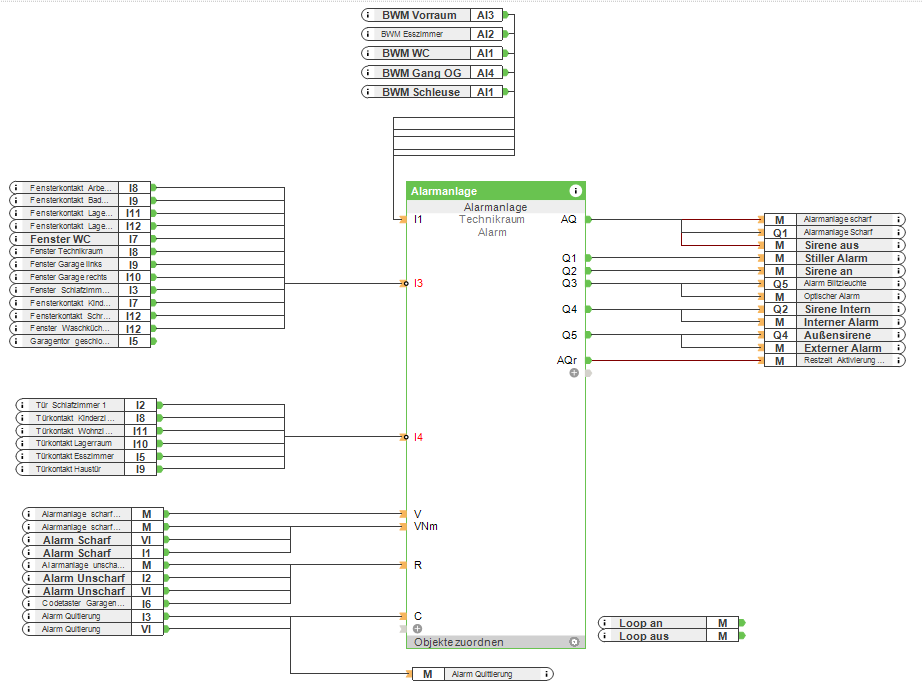

          Hier meine Konfiguration:
          Die Fensterkontakte gehen alle in I3
          Die Türkontakte gehen alle in I4
          Die Bewegunsmelder gehen alle in I1
          Ich habe nichts im Fenster "Objekt konfigurieren" eingestellt.
          Dazu meine Frage. Wie kann ich es anstellen das in diesem Fenster auch andere Objekte angezeigt werden?

            Welche Objekte im Fenster angezeigt werden, kannst Du nicht beeinflussen.
            Fehler kann ich in den Bildern keinen erkennen. Auf dem Bild kann man die Einstellung des Parameters li nicht sehen, Du hast jedoch geschrieben dass der auf AUS ist.
            Du solltest Dir das in der LiveView ansehen, damit man sieht welchen Status wo anliegt.

            Die Checkbox bei Ii is definitiv nicht aktiviert!
            Die Fensterkontakte und Tükontakte liefern im geschlossenen Zustand logisch 1, daher sind die Eingänge bei der Alarmanlage invertiert.
            Wenn die Fensterkontakte bei offenem Fenster ein 0 liefert dann müsste es aber auch funktionieren.
            Ich würde mal den Miniserver neu starten und wenn das nichts hilft, einen neuen Alarmbaustein anlegen und danach den alten löschen.

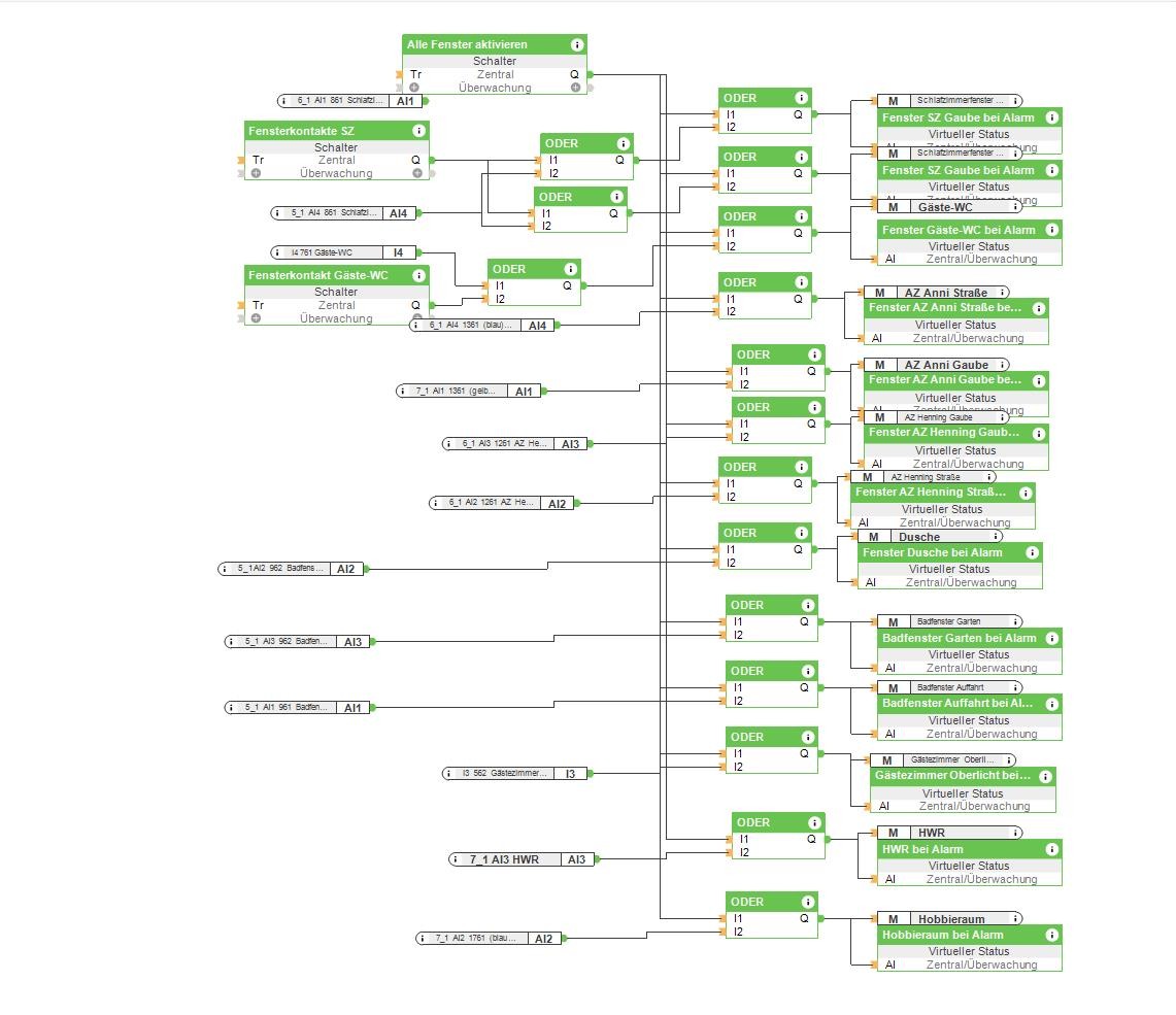

          Ich habe mir einen virtuellen Schalter angelegt, der den Status der Fenster überschreibt, die ich gewünscht offen haben möchte z.B. Gäste-WC oder im OG.
          Dann lässt sich auch die Alarmanlage bei geöffnetem Fenster(n) aktivieren, da der Baustein denkt, dass diese geschlossen sind. Klicke auf die Grafik für eine vergrößerte Ansicht
