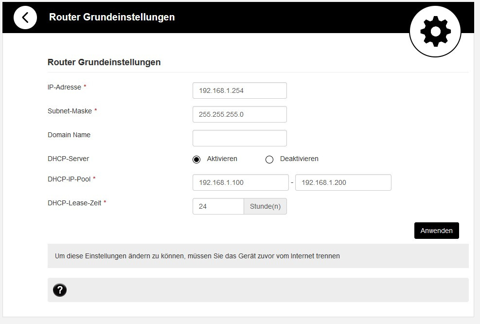

            Hallo!
            Habe nun auch den drei neo Router als Austauschgerät bekommen - seitdem kann ich weder intern noch extern auf Loxone zugreifen :-(
            Schuld dürfte der DHCP-IP-Pool sein.
            Bei letzten drei Router war lt. Foto 1 eingestellt.

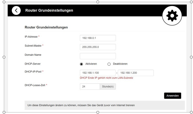

            Beim neuen Router kommt nach den gewünschten IP Adressen immer diese Meldung:

            Da ich mich bei Netzwerken leider nicht auskenne, fürs eigen Loxone programmieren jedoch ausgereicht hat, hat vielleicht jemand einen Tipp wie ich das machen soll?

            • Loxtom577
              Loxtom577 kommentierte
              Du hast bei "IP-Adresse" im 3. Block eine 0, beim "DHCP-IP-Pool" jedoch eine 1. Das passt nicht zusammen.
              Du musst bei DHCP im 3. Block ebenfalls die 0 verwenden. Dann sollte die Fehlermeldung weg sein.

            Hallo Loxtom577!
            Besten Dank!!! das stimmt - habe ich abgeändet und die Fehlermeldung ist weg.

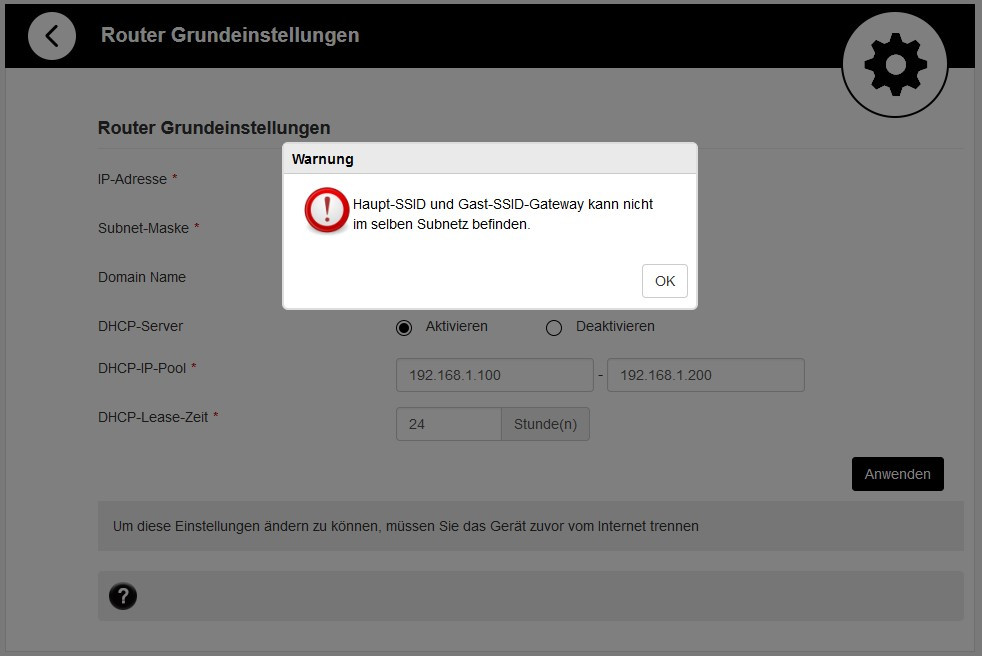

            Wenn ich jetzt z.B. die IP Adresse des Routers ändern möchte sowie im ersten Screenshot ersichtlich, dann kommt Fehlermeldung wie im 2. Screenshot ersichtlich
            Und ohne der 1 im dritten Block bei IP-Adresse bekomme ich auch unten die 1 im dritten Block nicht und deswegen komme ich auch nicht auf den Miniserver.

            • Loxtom577
              Du kannst natürlich für dein Netzwerk auch den 192.168.1.xx Adressbereich nutzen.
              Wie es aussieht nutzt aber das Gast-Netzwerk die 192.168.1.xx. Dann müsstest du, bevor du das Hauptnetzwerk auf 192.168.1.xx einstellst, den IP-Bereich des Gastnetzes z.B. auf 192.168.2.xx ändern.

            Hallo Loxtom577!
            DANKE du hattest natürlich recht - die Einstellungen des Gast Netzwerkes waren so versteckt das ich dies einfach nicht gefunden habe.
            Konnte nun alles so einstellen und funktioneirt wieder einwandfrei intern und auch extern!!!
