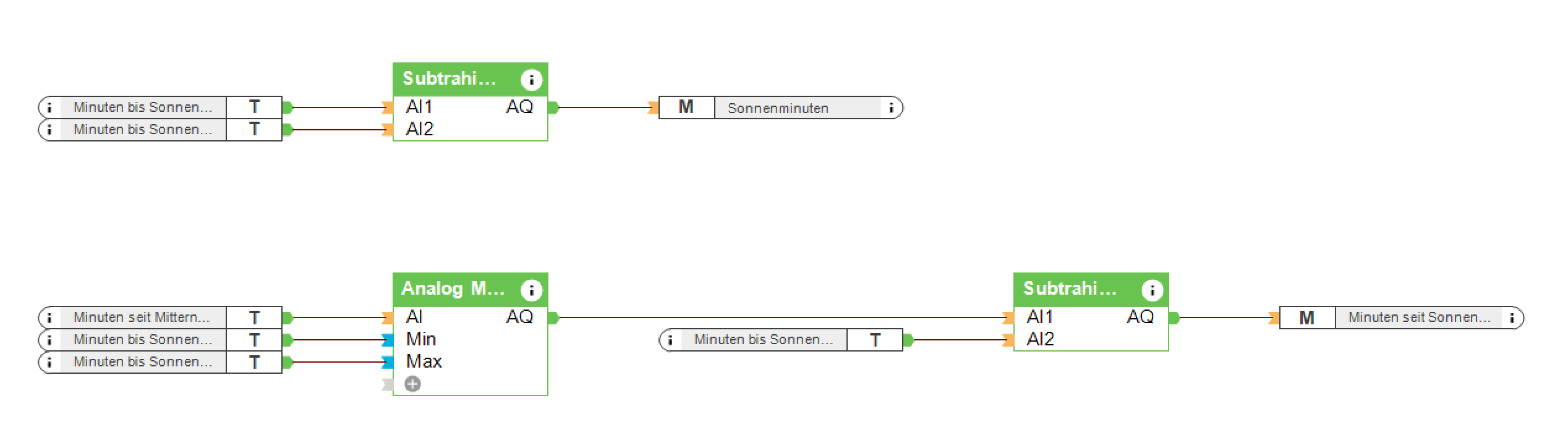

            Also "Minuten seit Sonnenaufgang" ist schon mal kein Problem. Auch die Sonnenminuten fuer den aktuellen Tag ausrechnen ist kein Problem. Braucht man eigentlich nur mehr eine neue Formel fuer die neue Kurve.
            ​​​​​​​ Klicke auf die Grafik für eine vergrößerte Ansicht
Name: 2018-12-07 20_32_52-Loxone Config - Test.png
Ansichten: 1059
Größe: 34,5 KB
ID: 179991 ​​​​​​​ ​​​​​​​ ​​​​​​
            Leider schneidet Loxone Config die Texte immer ab so das man die Namen nicht sieht. Oben Subtrahiere ich einfach Sonnenuntergang - Sonnenaufgang was dann die Sonnenminuten ergibt.
            Unten verwende ich einen Analog Min/Max begrenzer.
            Min = Minuten bis Sonnenaufgang
            Max = Minuten bis Sonnenuntergang
            Eingangswert = Minuten seit Mitternacht
            Was dabei rauskommt subtrahiere ich einfach wieder mit den Minuten bis Sonnenaufgang und so erhaelt man die "Minuten seit Sonnenaufgang"
            vor Sonnenaufgang bleibt der Wert auf 0 und nach Sonnenuntergang bleibt der Wert auch stehen wegen dem Analogbegrenzer.

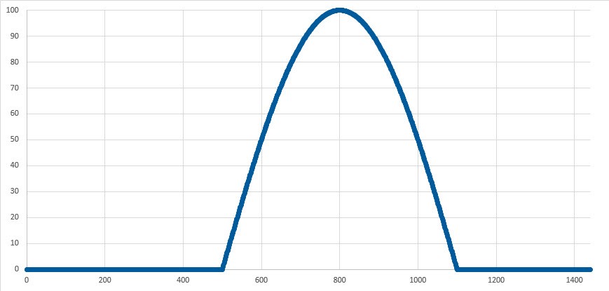

              So ich hab nun eine neue Formel. Ich muss sie noch Loxonifizieren.
              100*SIN((t-a)/(b-a)*(PI()))
              t= Minuten seit Mitternacht
              a= Minuten bis Sonnenaufgang
              b= Minuten bis Sonnenuntergang
              • kitikonti
                • 03.04.2018
                • 49
                Die Kurve sieht dann z.B so aus
Name: 10-12-2018 15-09-13.jpg
Ansichten: 827
Größe: 43,2 KB
                • kitikonti
                  • 03.04.2018
                  • 49
                  Das ist noch eine Excel File (.pdf hinten loeschen) wo man die Werte aendern kann und man sieht wie sich die Kurve veraendert.
