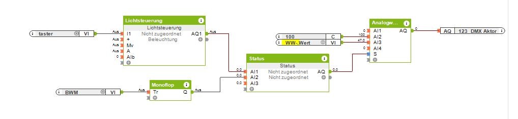

  • Robert L.
    • 922
    würde 2 Analogwahlschalter machen
    wo du als Auswahl 100%, 0% und den "automatisch berechneten Wert" hast..
    umschalten mit einem ein/aus kanal der Lichtsteuerung.. (und dem bewegungsmelder, und ein bisschen "logik")
    "automatisch berechneten Wert" für WW KW über Formelbaustein, Statusbaustein oder mit sonstigen bausteinen (multiplikation,..)

      Puhh,
      also das mit dem automatisch berechneten Wert fuer KW und WW kann ich mir noch irgend wie vorstellen. Wie genau ich das mache weis ich zwar noch nicht aber das wird schon irgend wie funktionieren.
      umschalten mit einen ein/aus kanal der Lichtsteuerung? Wenn ich das richtig verstehe meinst du einfach einen normalen Lichtbaustein mit Bewegungsmelder der bei Ausgang nur aus und einschaltet und keinen Dimmwert liefert?
      das mit den Analogwahlschaltern verstehe ich gar nicht. Warum 100 und 0? und warum zusaetzlich noch den "automatisch berechneten Wert" Der Analogwahlschalter frisst ja nur zwei Wert und nicht drei.
    • Robert L.
      Robert L. kommentierte
      0% = aus
      100% = ein
      den Wahlschalter gibt es 4-fach
  • Robert L.
    • 922

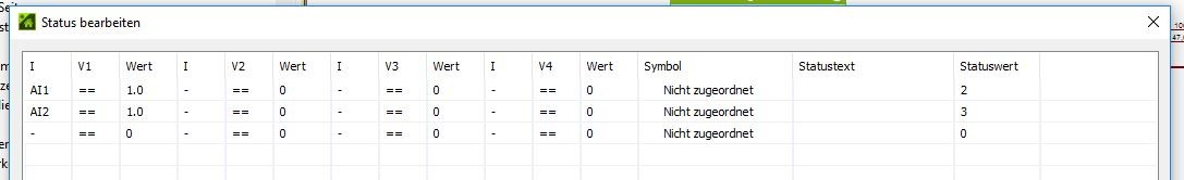

    ich hab es dir mal gebastelt (jetzt weiß ich auch endlich wozu man den status baustein verwenden kann ;-)

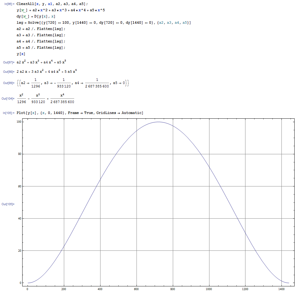

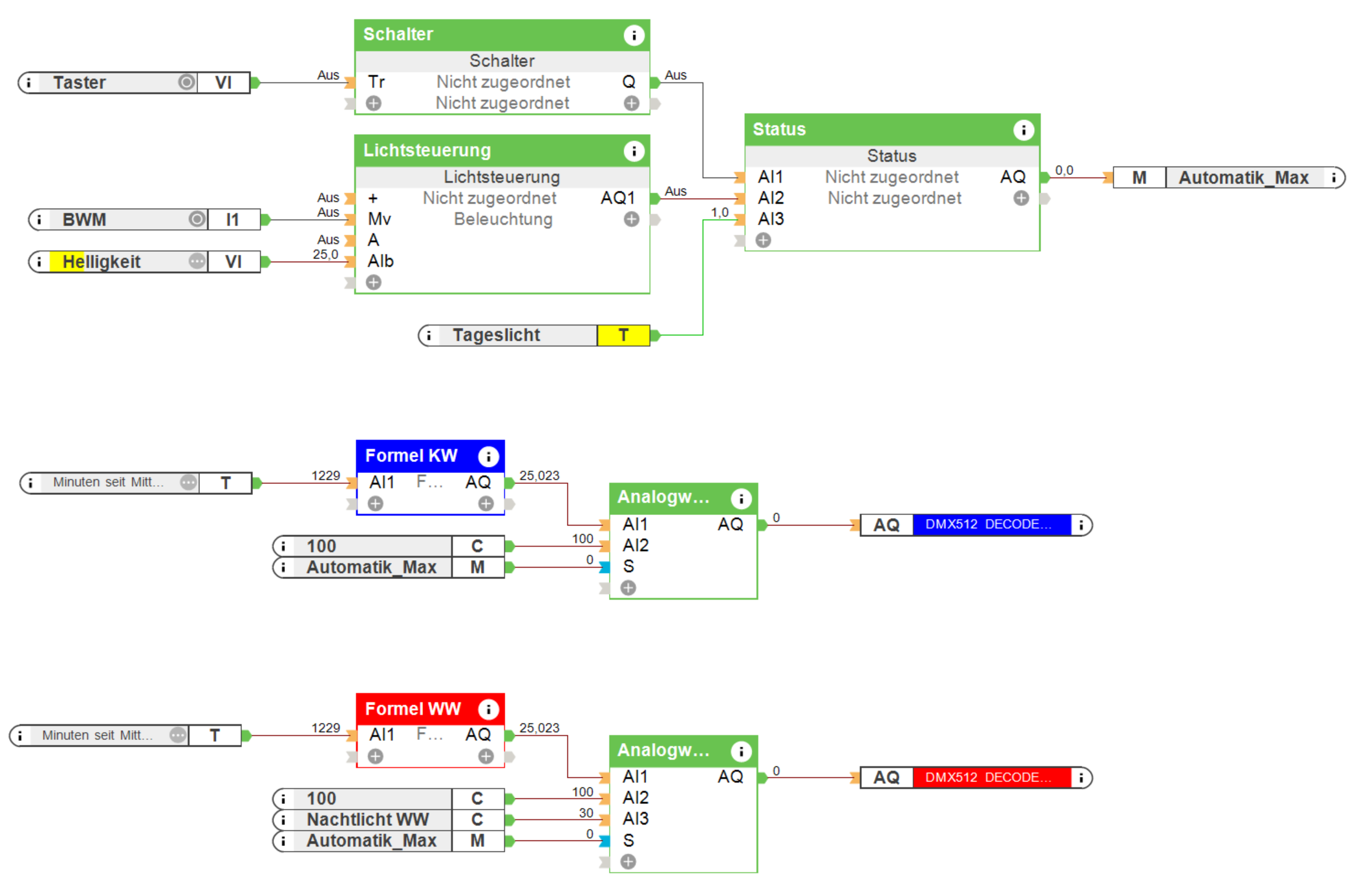

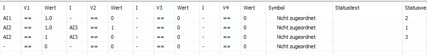

    So ich bin nun durch. Ich hab das ganze noch ein wenig abgeaendert, aber die idee dahinter ist die gleiche geblieben. Ich geh mit dem BWM auf die Lichtsteuerung weil ich dort mehr optionen habe, zum Beispiel der Alb Eingang den ich auch verwenden moechte. Dafuer schleife ich den Taster zum ein und ausschalten der max. Helligkeit vorbei (keine Ahnung warum du dafuer den Lichtbaustein genommen hast, evt wegen GUI?).
    Ich hab dann beim Status Baustein noch einen dritten Status hinzugefuegt. Je nachdem ob es noch Tageslicht gibt oder nicht wird in kombination mit dem BWM entweder 1 oder 3 ausgegeben. 2 ist uebrigens max Helligkeit.
    Zwegs uebersichtlichkeit Schreibe ich das jetzt in einen Merker da ich alles ab hier auf WW und KW aufteile.
    In den Analogwahlschalter von KW gibts dann eben die Option fuer max. Helligkeit (100) und der errechnete Wert durch eine Formel je nach Uhrzeit (Minuten nach Mitternacht). Ich muss mir die genaue Formel noch ansehen, aber im Fall von KW sollte es eben am morgen etwas weniger sein, mittags mehr und abends ganz wenig.
    Ich hab da schon mal eine vorlaeufige Formel aber die muss definitiv noch optimiert werden (siehe image001.png). Die Formel selbst ist das bei Out[104], und "X" ist eben die aktuelle Minute nach Mitternacht.
    Das ganze ist dann bei WW grundsaetzlich gleich. Die Formel dafuer sieht natuerlich anders aus. Zusaetzlich gibt es hier noch einen Analogwert fuer den Status 3 (Nachtlicht) den ich derzeit mit einer Konstante fix setze. Status 3 wird bei KW nicht beruecksichtigt da das Nachtlicht kein KW beinhalten soll.

      Also in der Schaltung von #4 kann ich manuell ueberhaupt nicht dimmen falls das deine Frage war. Bei der Schaltung steuere ich den Warmweis und Kaltweis Kanal der LED's getrennt. Anhand der Formelen wird Uhrzeitabhaengig ein Wert zwischen 0 und 100 ausgegeben. Durch die Mischung dieser beiden Werte (WW und KW) ergibt sich dann eben eine Farbtemperatur. In dem Fall morgens und abends waermer und mittags kuehler. Mit dem Schalter oben kann ich das Licht auf max. Schalten. Also 100KW und 100WW.
      Der Lichtbaustein macht in dem Fall nicht viel, den hab ich nur verwendet weil man dort den BWM anhaengen und konfigurieren kann.
      Bei meiner aktuelle Schaltung in Beitrag #33 gibt es eine extra Logik fuer die automatische Helligkeitssteuerung.

          • kitikonti
            • 03.04.2018
            • 49
            Ok, muss ich mal bei meinem testaufbau nachschauen. Also ich hab das mit der Formel auf jeden Fall schon zum laufen bekommen. Werde noch einen Screenshot vom Inhalt vom formelbausten reinstellen. Kann ich aber erst am Abend machen.
            • kitikonti
              • 03.04.2018
              • 49
              Also das ist die Formel vom Formelbaustein zu meiner Kurve von oben. Wie gesagt die Kurve ist noch nicht optimal. Vielleicht hast du die Variablen falsch benannt? Das "I1" ist ein grosses "i" und kein kleines "L".
              (I1^2/1296)-(I1^3/933120)+(I1^4/2687385600)
              Ich hab mich mit der Kurve seit dem Test nicht mehr genauer beschaeftigt, aber ich kann eine neue besorgen. Man braucht halt ein paar Eckdaten. Werde mir das spaetestens bis Sommer genauer ansehen, da ich dann ca. Umziehen werde.

                Grmpf....... Geht bei mir nicht....?
                • kitikonti
                  kitikonti kommentierte
                  Das "=" am Anfang gehoert da nicht hin.
                • Clubsport
                  Clubsport kommentierte
                  @ kitikonti: DANKE!!!
