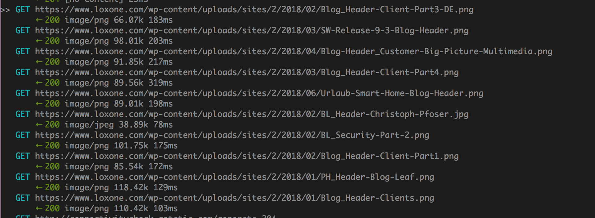

    ich habe derzeit Schwierigkeiten, eine Sprachverbindung aus der Loxone-App zu meiner Intercom aufzubauen.
    Bei der Analyse habe ich festgestellt, dass die Loxone-App versucht, den Server yoda.loxone.com (31.220.127.158) zu erreichen.
    Mir stellt sich hierbei die Frage: Aus welchem Grund? Welche Daten werden hier übertragen?
    Hat da jemand ähnliche Erfahrungen gemacht? Mit Wireshark analysiert?

    Ich weiß es leider nicht sicher, aber ich könnte mir folgende Dinge vorstellen:
    -) Loxone News
    -) Loxone Config/App Updates
    -) Loxone Weather Service
    Sind mal so Dinge die mir auf Anhieb einfallen wo Loxone Abfragen machen könnte...
      • 2581
      Damit du schön die Updates und neuerdings neuesten Blogs angezeigt bekommst, ruft er dorthin an. Vielleicht werden auch andere Daten übertragen - müsstest du mal versuchen mitzuschneiden um das rauszufinden.

        Bisher kamen die Update- und Spam- Meldungen immer von anderen Servern:
        Kannst Du mal schauen welche URL auf dem Server genau abgerifen wird? Dazu müsstest Du in WireShark nach HTTP Requests filtern. Dann wissen wir auch was da übertragen wird.
          • 5079
          Da scheinen tatsächlich die Blogartikel herzukommen. Google wirft unter anderem folgendes aus:
          wp-content ist ein Wordpress-Bog.
            • 5079
            Hier seht ihr übrigens, was zu Loxone übertragen wird:

              Wobei es hier nicht um besagten "yoda.loxone.com" geht:
              update.loxone.com is an alias for loxone-updateserver.s3-website.eu-central-1.amazonaws.com.
              loxone-updateserver.s3-website.eu-central-1.amazonaws.com is an alias for s3-website.eu-central-1.amazonaws.com.
              s3-website.eu-central-1.amazonaws.com has address 52.219.73.70
          • BSiege
            • 04.10.2015
            • 250
            Genau. Vertrauliche Daten per http, Bildchen über https...
