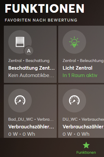

                  #43
                  Hallo, ich habe die aktuellste Beta-Version installiert. Heute Abend ist mir aufgefallen das in der APP, Webinterface steht auf einmal Funktionen anstelle Favoriten. Wo kann ich das den wieder richtigstellen?
Name: 2018-09-13 20_51_37-Loxone Config - Graf_BG11 -- V10.png
Ansichten: 427
Größe: 168,8 KB
                    Das war schon bei der V9 so, dass kannst Du nicht ändern.
