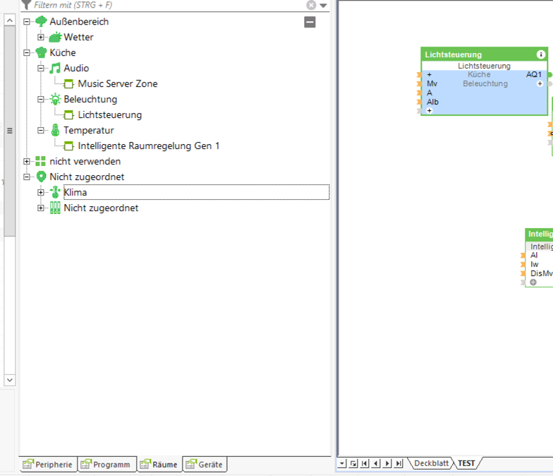

      • 2581
      In meiner Testumgebung hab ich sie installiert. Toll dass ich jetzt in der config direkt angezeigt bekomme dass alles ok ist .
      Ansonsten seh ich jetzt auf den ersten Blick nichts was nicht funktioniert von dem was ich eingebunden habe.
      KNX Gruppen Adressen größer 15/7/255 gehen natürlich weiterhin nicht .
      Die neue Raumansicht finde ich dagegen sehr gut.

      screenshots bitte!
        • 2581
        Bitteschön:
        Klicke auf die Grafik für eine vergrößerte Ansicht  Name: 2018-07-24_14-38-18.png Ansichten: 3 Größe: 79,9 KB ID: 161765

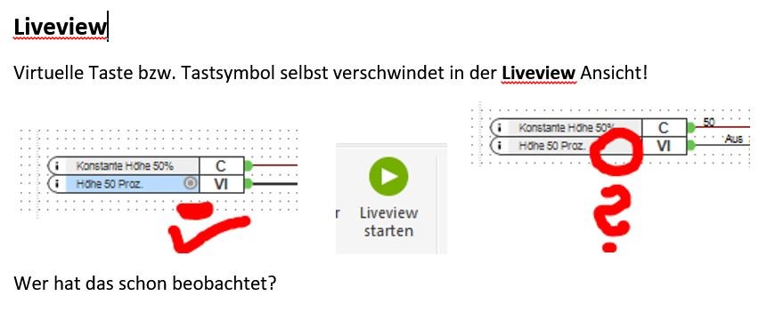

          Habe nur ich, den ersten Fehler?
Name: Loxone Liveview.JPG
Ansichten: 655
Größe: 47,9 KB
          LG SteWE
