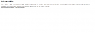

    wollte mir heute den Mailserver am Loxberry Einrichten und bekam dann folgende Fehlermeldung - siehe Anhang.
    Nachdem ich den Mailserver eingerichtet habe bekam ich richtigerweise eine erfolgreiche Testmail und dann kam gleich die Fehlermeldung.?
    Habe Version 1.2.1.5
    Hat das Problem noch jemand? Kann mir jemand helfen?

    hat dein Mail-Passwort einen Beistrich?
    • Fuzzy1983
      Fuzzy1983 kommentierte
      es enthält ein Komma ,

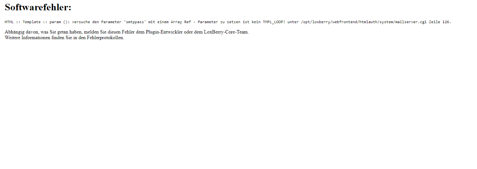

        Das Problem ist nur wenn ich im LoxBerry auf Mailserver gehe dann kommt sofort die Meldung „Softwarefehler“. Was muss ich tun um wieder ins Menü Mailserver zu kommen?
        Weil das Komma schon in der Config gespeichert ist, mach bitte folgendes:
        - Bearbeite die Datei /opt/loxberry/config/system/mail.cfg
        - Entferne dort den Beistrich bei SMTPPASS= und speichern.
        Du kommst dann wieder ins UI. Du musst dort (auch wenn das Passwort schon stimmt) nochmal speichern, weil diese Konfiguration auch noch in andere Dateien übernommen werden muss.

        Perfekt, hat geklappt.
        Habe nun das PW geändert und nun funktioniert es.
        Vielen Dank
      Mit Version 1.2.2.2 (derzeit Pre-Release) wird die Nutzung eines Kommas im Passwort funktionieren.
      Die #-Raute geht leider nicht, weil es da einen Bug in ssmtp (dem Mailserver, den LoxBerry verwendet) gibt. Dafür habe ich im Mailserver-Widget einen Hinweis eingefügt.
