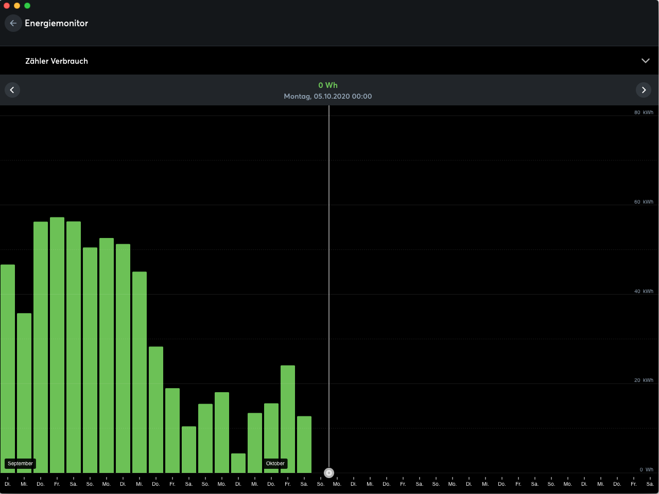

                          Ich habe es auch eingerichtet, soweit läuft alles. Es werden etwas andere Werte im Energiemonitor bei Loxone angezeigt als im Kostal selbst. z.B. Hausverbrauch bei Loxone wird immer mit ca. 50-70 W mehr angezeigt als bei Kostal.
                          Ich habe aber nun ein anderes Problem. Früher konnte ich Zählerstände in der Statistik im Energiemonitor sehen. Seitdem ich alles wie in dem Wiki Artikel gemacht habe sehe ich keine Zählerstatistiken mehr. Nur die alten Daten, neu kommen keine Werte mehr rein.
                          Was muss man einstellen, damit ich die Statistikwerte gespeichert und angezeigt werden?

                            Bei mir sind Ev und Ed Eingänge noch nicht belegt, ich gehe davon aus, dass es der Grund ist, dass ich keine vollständigen Statistiken bekomme.
                            Was habt ihr an diese Eingänge angeschlossen?
