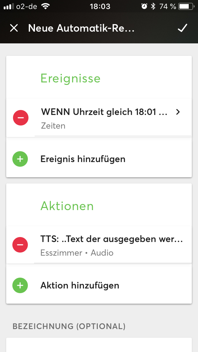

    Hallo Forum
    Gibt es eine Möglichkeit einen Text per SMS oder email an den Miniserver zu schicken und dann automatisch per TTS abzuspielen?
    Also ich suche eine Möglichkeit auf Situationen abgestimmte Texte per TTS abzusetzen.
    Schön wäre es, wenn man die Tete direkt in der App eingeben könnte, evtl. mittels Autopilot zu bewerkstelligen?
    Gruss Dani

          Du kannst das doch in der Loxone App über den Automatik Designer machen.
          Dort kannst du den Text eingeben der ausgegeben werden soll und wie, wann oder wo er ausgegeben werden soll.
            Es gibt sicher bessere Möglichkeiten zum „Chatten“ als die Loxone App 😉
            Wenn du willst, bau ich dir für‘n LoxBerry ein Eingabefeld, das deinen Text an den MS sendet. Aufwand wäre ca. 5 Minuten.

                romildo
                Anbei ein Screenshot wie ich es immer über die App mache.
                Anstatt der Uhrzeit kannst du natürlich auch einen Vietuellen Taster einfügen und den Text Ansagen lassen wenn der Taster gedrückt wird.
                • cdani
                  cdani kommentierte
                  Naja, smart ist anders. Man muss jedesmal die Aktion löschen und eine neue Aktion erstellen. Nur Text ändern geht leider nicht.

                  Warum so kompliziert? Über Telegram und NR habe ich das bereits umgesetzt.
                  • Xenobiologist
                    • 15.01.2016
                    • 1127
                    So sieht das ganze übrigens aus:
                    Alles was im Telegram-Chat mit / gesendet wird, wertet mein Telegram-Bot aus. Für bestimmte Parameter wie /pic oder /help führe ich definierte Dinge aus.
                    Alles was mit // gesendet wird, landet bei voiceRSS und wird dort umgewandelt in ein mp3.
                    Dieses mp3 starte ich auf meinem pi der es per mplayer auf der Box im Eingangsbereichs des Hauses ausgibt.
                    So kann ich jederzeit irgendwas chatten und mein Haus gibt es laut aus, sodass die Kids/Frau es hoffentlich hören, auch wenn das Handy auf stumm geschaltet wurde. :-)
                    Einrichtungsdauer: 10 min.
                    Ausgabe des mp3 erfolgt nach ca 1 Sekunde.
                    Zuletzt geändert von Xenobiologist; 22.08.2018, 14:49.
