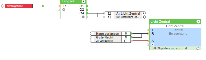

    Ich habe ein Problem was ich gerne mal erst beschreiben möchte
    Gewünschte Funktion:
    2 Tasten 5 Sekunden drücken dann soll Panik Alarm ausgelöst werden, die gleichen Tasten nochmal 5 Sekunden drücken Soll der Panik Alarm wieder ausgeschaltet werden.
    meine Probier Schaltung und die Anfrage sind leider nicht zum gewünschten Ziel gekommen,
    hat dafür jemand eine Sinnvolle Lösung parat oder ein paar tips?

    Hallo Michael,
    ich habe das mal in einer Loxone Musterconfig gesehen, wie die das einfach gelöst haben.
    Die Datei heißt Eleance 136 - New Life. Die hatte ich in irgendeinem blog auf der Loxone Webseite gefunden oder im Download-Bereich, ich weiß es nicht mehr.
    Jedenfalls:
    Für Deine ganze Logik da oben kannst Du ganz einfach einen Langzeitklick-Baustein verwenden.
    Klicke auf die Grafik für eine vergrößerte Ansicht  Name: 12.PNG Ansichten: 1 Größe: 16,8 KB ID: 169256
    Nach Langzeitklick einfach auf den Alarm-Eingang des Zentralen Lichtsteuerungsbausteins.
    Durch Doppelklick auf diesen Zentral-Baustein kannst Du definieren, welche Lichter alle blinken sollen.
    Wenn es nicht blinken soll (Standard Alarm bei loxone), sondern alles dauerhaft EIN, dann eben eine Szene definieren und dort verbinden.
    Du kannst das auch noch an den Alarm-Baustein führen, um eine Sirene anzusteuern oder sogar direkt den Ausgang (Relais) der Sirene ansteuern.
    Du musst einfach nur definieren, was alles passieren soll, da gibt es viele Möglichkeiten.
    Du willst zwei Taster verwenden, dafür ist Dein Ansatz mit dem Merker schon mal gut.
    Du musst nach dem Langzeitklick noch einen Merker verwenden, damit Du weißt, dass Du gerade die Panikfunktion aktiv hast.
    Zum Ausschalten dann auch wieder einen Langzeitklick verwenden und mit einer UND Verknüpfung abfragen, ob Panik gerade aktiv ist. Wenn ja: überall auf den R Eingang (Lichtsteuerung, etc.), um alles wieder auszuschalten.
    Die ganzen Zähler in Deiner config verwirren nur.

      Danke mit den Langzeit Tastern hab ich es auch schon versucht ..war aber auch nicht wirklich zuverlässig aber das schau ich mir nochmal an war nur immer das Problem des auszuschaltens, wenn man die gleichen tasten nutzt..
      aber mit DoppelKlick wäre eine Überlegung wert richtig..

    Panik durch Langzeitklick von länger als 3 Sekunden an einem Taster und
    Deaktivierung der Panikfunktion durch Doppelklick an diesem Taster.
    Also nicht mit zwei Langzeitklicks gearbeitet. So weiß ich definitiv, wie ich oder andere es ausschalten können.
