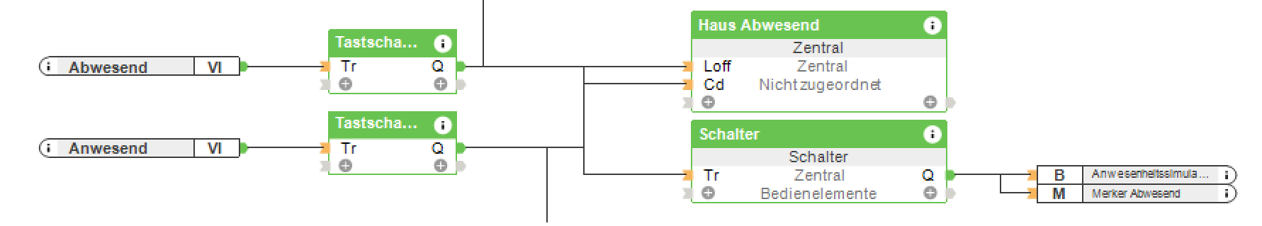

    Von meiner Einbruchmeldeanlage (EMA) bekomme ich per UDP den Status der Anlage (Anwesend oder Abwesend). Diese beiden Stati sind mit einer Zahl Codiert (99 / 98).
    Nun möchte ich in Loxone den entsprechenden Status abbilden, sodass ich gewisse Schaltungen machen kann. Klar kann es nur entweder oder sein. Nachfolgend ein Ausschnitt der bestehenden Schaltung.
    Primär setze aktiviere ich den Anwesendheitsassistenten wenn "Haus Abwesend" und deaktiviere diesen wieder wenn "Haus Anwesend". Aktuell ist es jedoch so, dass die Schaltung wieder auf "Anwesend" geht, wenn ich "Abwesend" zweimal sende... Habe verschiedene Dinge mit Merker etc. getestet, jedoch noch kein Ziel erreicht.
    Könnte das "simpel" mit einem Status-Baustein gelöst werden?

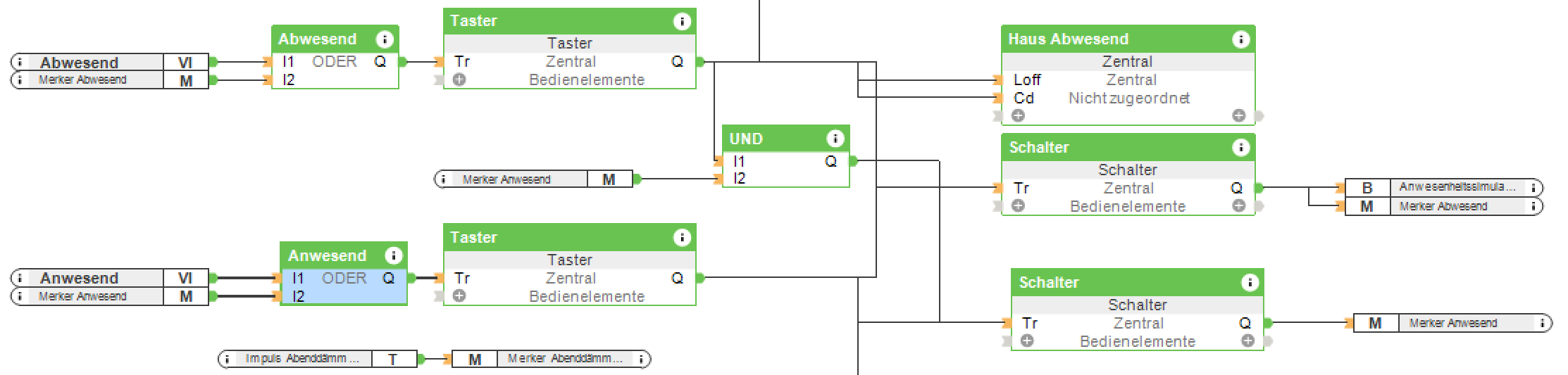

    Nochmals hingesetzt und versucht. Gem. Simulation funktioniert nun das oben gewünschte/beschriebene. Somit geht es jetzt ggf. noch darum diese Schaltung einfacher abzubilden ;-)

      Warum nimmst Du nicht einfach einen Schalter und benutzt die Eingänge O und R?
      Wenn Du nur einen Eingang hast, geht das über einen Statusbaustein. Wenn Wert 98 dann Status 1, wenn Wert 99 dann Status 2

        weil ich jeweils andere Schaltungen ausführen möchte, je nach Wert.
        Bei einem einfachen Schalter wäre das Ausgangssignal ja das gleiche (On/Off).

            Nein, so hab ich das nicht gemeint.
            Was willst Du denn mit Qon und Qoff anfangen, da kommen ja nur sehr kurze Impulse.
            Du möchtest doch wissen, ob jetzt jemand anwesend oder alle abwesend sind.
            Wenn alle abwesend sind kann ja nicht gleichzeitig jemand anwesend sein.
            UDP Anwesend - Impuls am Eingang O vom Schalter schaltet den Ausgang Q auf 1 (Ein).
            UDP Abwesend - Impuls am Eingang R vom Schalter schaltet den Ausgang Q auf 0 (Aus).
            Somit ist 1 für Anwesend und 0 für Abwesend.
            Könnte natürlich auch umgekehrt sein.
            Beim Radiotasten-Baustein:
            UDP Anwesend Impuls an I1
            UDP Abwesend Impuls an I2
            Somit ist bei Anwesend Q1=1, bei Abwesend ist Q2=1
              So, jetzt habe ich es mit den Radiotasten-Baustein geschnallt --> voll geilo und genau das was ich gesucht habe
