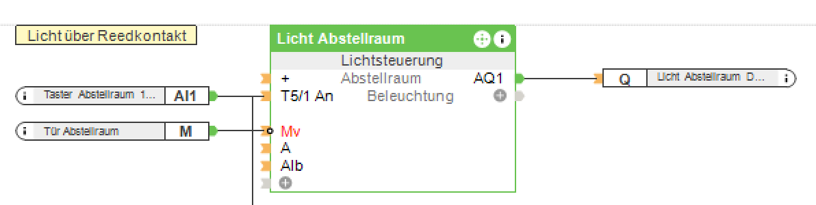

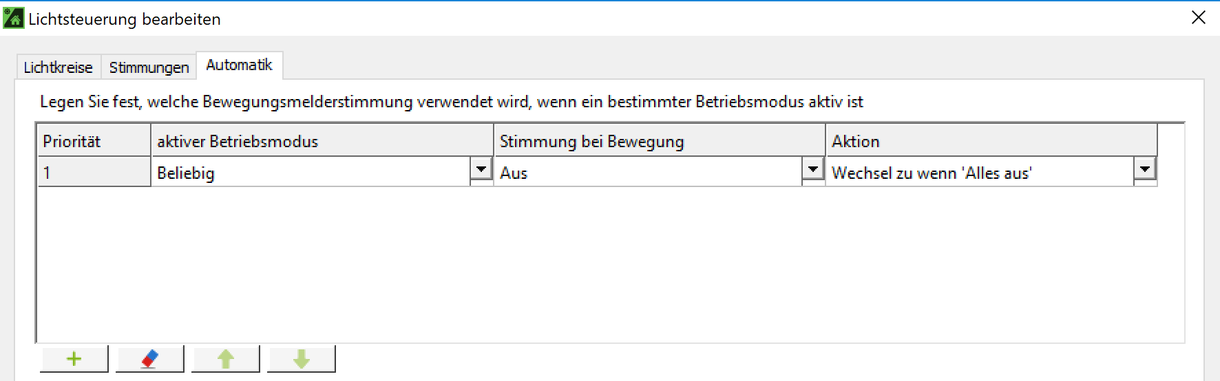

    ich glaube es gibt einen Bug in der neuen Version.
    Ich habe hier ein Setting, wo ich als Bewegungsmelderszene die Szene "Aus" ausgewählt habe (siehe Screenshot).
    Die Szene "Aus" lässt sich bei einem neuen Licht-Baustein nicht auswählen.
    Ist bei mir reproduzierbar.
    Gruß Thomas
    PS: Ich habe im Abstellraum ein Reed-Kontakt in der Tür und schalte damit das Licht aus, wenn ich die Tür wieder schließe.

    Öhm, mal abgesehen davon dass ich die Beleuchtungssteuerung eh... gewöhnungsbedürftig...finde:
    Warum nicht einfach an "R" mit dem Reedkontakt?
    Grüße, Martin

      Ja würde ich jetzt auch so lösen, kommt daher, weil ich viel mit Szenen experementiert habe.
      Mir ging es eher darum, ob das ein reproduzierbarer Bug ist, dann würde ich ihn bei Loxone melden.

        Hallo Thomas,
        Das war schon in der V9.3 so. Du hast aber nicht eine Stimmung Aus angelegt, das wäre ja auch eine Möglichkeit.
        Ich glaube, dass das so von Loxone gewünscht und kein Bug ist. Eine Supportanfrage wird da Klarheit bringen.

        Sehe ich das richtig dass du den Mv Eingang negiert hast.
        Das würde ja bedeuten, dass wenn du die Türe schließt und somit der Türkontakt auf 1 geht am Mv eine 0 anliegt und somit keine Bewegung stattfindet.
        Oder übersehe ich gerade etwas?
          t_heinrich kommentierte
          Das siehst du richtig. ;-)
          Aber ich glaube ich habe im 1. Post zu viel geschrieben, ich wollte lediglich wissen, ob ich im Lichtbausstein einen Bug gefunden habe (Szene "Aus" lässt sich nicht auswählen) und den dann bei Loxone melden. ;-)

          M3 mach ich mal, ist ja komisch, dass es bei meiner Bestands-Version ausgewählt ist und bei einem neuen Baustein nicht mehr geht.
          Neue Bausteine werden in der Regel zu Beginn öfter mal überarbeitet. So kann es durchaus sein, dass das mal drin war, Loxone dann nachträglich aber entschieden hat, dass es das nicht braucht. Somit wäre es dann seitens Loxone ein Feature und kein Bug.
          Ja, mach mal, bin schon auf die Antwort gespannt:-P
          @romildo: ich sag mal so, Klassiker: "Die Stimmung "Aus" lässt sich mit dem Bewegungsmelder nicht verknüpfen. Dieses Verhalten wurde bewusst so gewählt und ist kein Fehler."
          Ging aber definitiv vorher so, darauf hab ich aber (noch) keine Antwort bekommen.

        Versuche mal den Baustein zu löschen und einen Neuen einzufügen.
          • 5178
          Da würde ich davor aber das Projekt sichern, da danach diese Auswahl mit Sicherheit nicht mehr möglich ist.
            Genau so sieht es aus.
            Und das es bei mir so ist, weiß ich ja.
