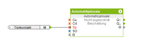

      Ich fang mal an... Es ist wirklich schwer, wenn man noch gar nichts hat.
      Lektion 1: Rolladen hoch wenn Tür geöffnet
Name: 07-11-2018 19-40-34.png
Ansichten: 9392
Größe: 8,1 KB
      Der Fensterkontakt geht auf den negierten (!) Eingang Sp. Negierung kehrt die Logik des Eingangs um (aus 1 wird 0 und umgekehrt). Man sieht das am kleinen Punkt. Hier ist es so, dass der Fensterkontakt aktiv ist (auf "1" steht), wenn die Tür geschlossen ist. Durch die Negierung ist der Eingang Sp dabei nicht aktiv. Wird das Fenster geöffnet, so geht der Fensterkontakt auf "0" und der Eingang Sp auf 1. Sp ist die Sicherheitsabschaltung, die hier über den Parameter SO so konfiguriert ist, dass bei aktiver Sicherheitsabschaltung der Rolladen hoch fährt.
      Wird die Tür also geöffnet, fährt der Rolladen hoch.

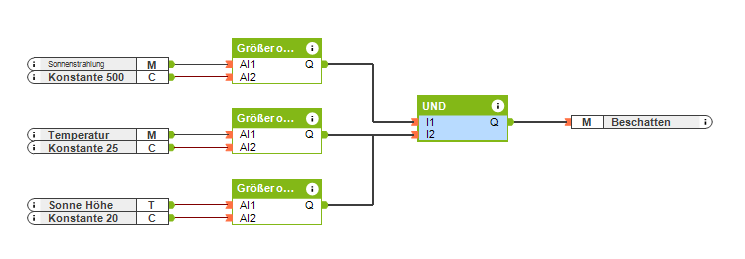

        Lektion 3: Automatikbeschattung nur bei bestimmten Bedingungen
        Hier im Beispiel soll die Automatikbeschattung erst aktiviert werden, wenn
        1. Die Sonne höher als 20° steht
        2. Die Sonnenstrahlung > 500 W/m² ist
        3. Die Außentemperatur > 25°C ist
        Hier nur beispielhaft. Das kann man natürlich nach Belieben erweitern. Diese Bedinungen verknüpft man mit einem UND-Baustein auf einen Merker "Beschatten":
        Klicke auf die Grafik für eine vergrößerte Ansicht  Name: 07-11-2018 20-08-21.png Ansichten: 1 Größe: 17,5 KB ID: 175640
        Wenn alle 3 Bedingungen erfüllt sind, ist der Merker "Beschatten" auf EIN. Dieser Merker soll später für alle Räume gelten.

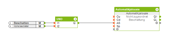

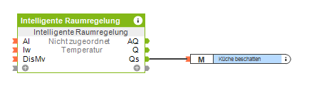

        Wer möchte, kann nun noch für jeden Raum individuell vom Intelligenten Raumregler den Ausgang Qs verwenden (Beschattungsanforderung):
        Klicke auf die Grafik für eine vergrößerte Ansicht  Name: 07-11-2018 20-16-50.png Ansichten: 1 Größe: 7,5 KB ID: 175641
        Wenn nun beide Bedingungen erfüllt sind (also der Merker "Beschatten" auf EIN ist und auch "Küche beschatten" auf EIN ist), soll die Automatikbeschattung aktiviert werden. Also verknüpft man wieder beide Bedingungen mit einem UND-Baustein und führt sie auf den Eingang AS der Automatikjalousie:
        Klicke auf die Grafik für eine vergrößerte Ansicht  Name: 07-11-2018 20-21-13.png Ansichten: 1 Größe: 11,2 KB ID: 175642
        Das funktioniert jetzt schon ganz nett. Aber eine Sache ist dumm: Warum auch immer hat Loxone sich gedacht, dass bei "Wegfall" der Bedingungen am Eingang AS (Eingang AS geht auf AUS) die Rolladen NICHT wieder automatisch hochfahren. Niemand versteht das bzw. es verstehen nur die beiden Geschäftsführer von Loxone. Es ist also aktuell so, dass wenn eine der Beschattungsbedingungen wegfällt, also z. B. die Sonne nicht mehr scheint, der Rolladen trotzdem unten bleibt. Das wollen wir nicht. Also implementieren wir noch einen Impuls auf den Eingang Cu der Automatikjalousie, wenn unsere Beschattungsbedingungen nicht mehr erfüllt sind.
        Klicke auf die Grafik für eine vergrößerte Ansicht  Name: 07-11-2018 20-29-17.png Ansichten: 1 Größe: 17,3 KB ID: 175643
        Der Merker "Beschatten aktiv" ist aktiv, wenn der Rolladen sich in der Automatikbeschattung befindet. Sind nun die Bedingungen zur Beschattung nicht mehr gegeben (z. B. Sonne weg), dann geht der Merker "Beschatten" auf AUS. Dadurch geht der obere UND-Baustein auf EIN (Negierung beachten!) und es wird ein Impuls auf den Eingang Cu getriggert.

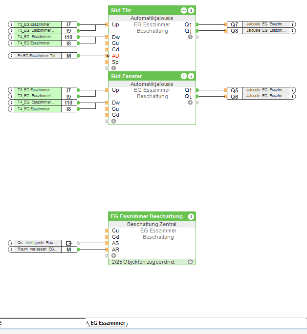

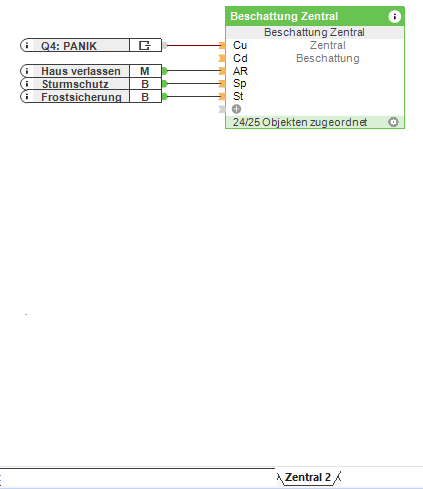

            Ich finde es einfach nur klasse, dass du dir die Mühe machst. So verstehe ich es (bis auf einige Kleinigkeiten (s. Kommentar))! Da sollte sich Loxone einfach mal ein Beispiel nehmen.

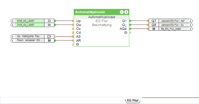

            Noch eine Frage: Ich habe das schon richtig verstanden, dass man den Baustein "Automatikjalousie" in jedem Raum hat und den Baustein "Beschattung Zentral" nur einmal hat? Oder hat man beide Bausteine in jedem Raum?
            Ich frage so blöd weil bei "meiner" (Loxone Partnerprogrammierung) in einem Zimmer mal der Baustein "Automatikjalousie" verwendet wird, mal der Baustein "Beschattung Zentral" und "Automatikjalousie"
            Und dann auch noch bei Zentral "Beschattung Zentral"

            • Benjamin Jobst
              Benjamin Jobst kommentierte
              Den Baustein Automatikjalousie hast du für jede individuell fahrende Jalousie in jedem Raum - mindestens für jede Himmelsausrichtung einmal, wenn diese Beschattungselemente nicht gekoppelt sind. Nur so kann die sonnenstandsabhängige Fahrt funktionieren.
              Der Baustein Beschattung Zentral ist meines Erachtens auch in einem Raum sinnvoll, der mehr als 1-2 Beschattungselemente aufweist, da man damit dann alle Rollos/Raffs in einem Raum zusammen in der App bedienen kann und die für einen Raum auf jedes Element wirkenden Logiken einfacher verteilen kann.
              Zusätzlich kannst du Beschattung Zentral noch einmal "zentraler" verwenden, z.B. je Stockwerk oder im ganzen Gebäude - da hängt auch immer ein Visu-Baustein mit dran, wenn du die Visualisierung nicht deaktivierst.
            • 5360
            Den Baustein Automatikjalousie hast Du für jeden Raum einmal. Den Zentralbaustein kannst Du mehrmals in Deiner Config haben - je nach Bedarf.
