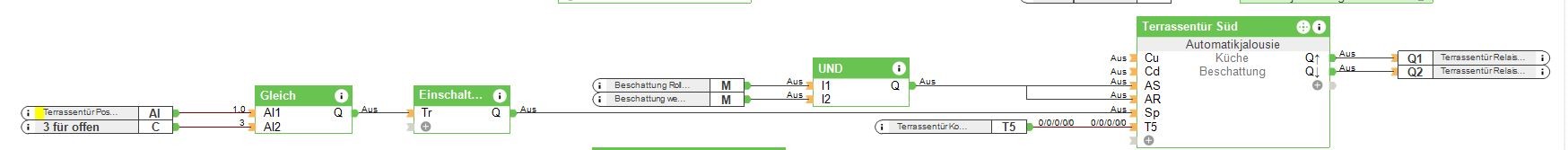

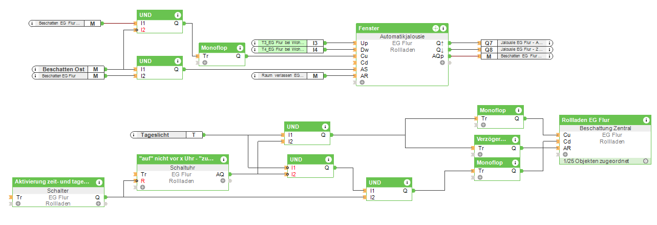

      Habe ich Lektion 2 so richtig umgesetzt (die Eingänge AS und AR beim Automatikjalousie-Baustein waren so vom Loxone Partner gesetzt)?
Ansichten: 3255
Größe: 38,4 KB
        t_heinrich kommentierte
        Hast du es denn ausprobiert?
        Zusätzlich kannst du es auch in der Simulation testen.
        Liveview Während das Programm Ihres Miniservers aktiv ist, können Sie die Funktion Liveview aktivieren. Liveview hilft Ihnen die Werteänderungen innerhalb des Programmes nachvollziehen zu können. Manuelle Werteänderung Mit der Option „Manuelle Wertänderung“ lassen sich während aktiver Liveview Eingänge und Ausgänge an Miniserver und Geräten direkt über Loxone Config schalten. Bei Anwendung dieser Funktion ist Vorsicht […]
      • LoxMunich
        LoxMunich kommentierte
        Ich konnte noch nicht testen, da ich erst wieder heute Abend heimkomme und da die Sonne schon untergegangen ist. Ich werde es mal mit der Simulation versuchen. War nur die Frage, ob auf den ersten Blick so alles richtig aussieht.

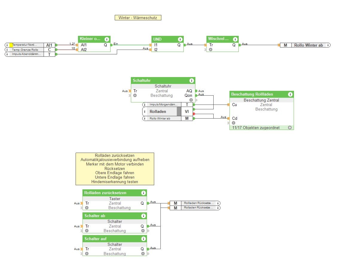

      Hier mal eine andere Variante von mir.
      So kann ich noch eine Nachlaufzeit einstellen, wenn die Rolladen x Minuten nach Sonnenuntergang runtergehen sollen (Im Winter gehen sie mir sonst zu früh runter)
      Ebenfalls mit integrierten Schaltuhren und einen "Automatikstopper" für die Visu, falls man mal im Garten bis abends arbeiten muss.
      Auch war mir eine Unterscheidung Woche und Wochenende wichtig.
      Anstatt zu Prüfen, ob Tageslicht da ist, habe ich den Impuls "Sonnenuntergang" verwendet.
      Beides hat Vor- und Nachteile

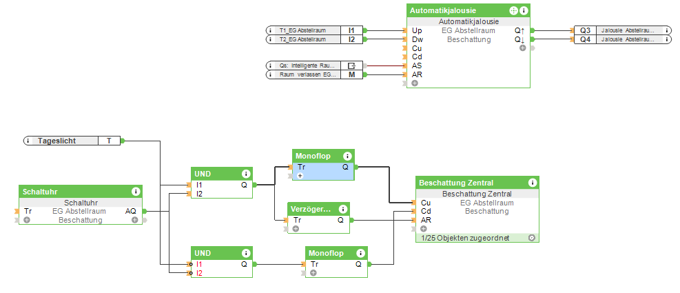

      Ich bin jetzt zum Testen gekommen und nachdem ich das Programm gerade hochgeladen habe, ist der Rolladen dann auch gleich hochgegangen (00:45) - was nicht sein sollte
Name: Fehler Beschattung.png
Ansichten: 2378
Größe: 43,9 KB
      Liegt das an
      "dass bei "Wegfall" der Bedingungen am Eingang AS (Eingang AS geht auf AUS) die Rolladen NICHT wieder automatisch hochfahren. Niemand versteht das bzw. es verstehen nur die beiden Geschäftsführer von Loxone. Es ist also aktuell so, dass wenn eine der Beschattungsbedingungen wegfällt, also z. B. die Sonne nicht mehr scheint, der Rolladen trotzdem unten bleibt. Das wollen wir nicht. Also implementieren wir noch einen Impuls auf den Eingang Cu der Automatikjalousie, wenn unsere Beschattungsbedingungen nicht mehr erfüllt sind"?
      Aber wie kann man das umgehen, dass es zwar tagsüber automatisch wieder hochgeht, aber nicht eben Nachts, wenn die Rollläden nach dem Schalter "Beschattung Zentral" eigentlich unten sein / bleiben sollten?

        Hallo LoxMunich wie wäre es mit einer Schaltuhr und einem Und vor dem CU Eingang? Dann geht die Jaloussie nur hoch, wenn die Schaltuhr auch aktiv ist.
        Gruss Björn

          Hallo Björn,
          das verstehe ich jetzt nicht; ich habe es so gemacht (hoffe ich), wie von Prof.Mobilux dargestellt.
          Habe jetzt nur noch einen Schalter nach der Schaltuhr gesetzt um das zeitgesteuerte Hoch- und Runterfahren dekativieren zu können (falls man mal länger schlafen will).
          Klicke auf die Grafik für eine vergrößerte Ansicht  Name: Jal.png Ansichten: 1 Größe: 45,1 KB ID: 179026
          Oder meinst du einen weiteren Schaltuhr Baustein verknüpft mit einem "Und-Baustein" und dem bestehenden Monoflop? Müsste die Schlatuhr dann sie selben Zeiten haben wie die Schaltuhr ganz links ("auf nicht vor x Uhr - "zu nicht vor y Uhr"?
          Da ich die Bausteine Automatikjalousie und Beschattung Zentral noch nicht ganz verstanden habe:
          Automatikjalousie ist für die sonnen-/temperaturabhängige automatische Beschattung gedacht und
          "Beschattung Zentral" für das zeitgesteurte Herunterfahren?
          Oder wäre es besser, alles, was an Cu, Cd, AR von "Beschattung Zentral" hängt statt dessen an Cu, Cd, AR von "Automatikjalouse" zu hängen?
          Sorry, noch eine Frage: Warum nimmt man nicht den Baustein "Automatikjalousie integriert", bei dem eine sonnenstandsabhängige Beschattung integriert ist"?
          Jalousiemotorsteuerung mit Ein- und Zweitastenbedienung inklusive Komfortfunktionen mit Automatik-Beschattung
          Zuletzt geändert von LoxMunich; 29.11.2018, 23:30.

            der Monoflop vor dem CU Eingang der Automatikjalousie lässt doch den Rollo hochfahren, wenn die Bedingungen der Beschattungsmerker nicht alle an sind. Also, wenn einer wegfällt. Der Automatikjalousiebaustein kriegt von der Logik vor dem Zentralbaustein ja nichts mit. Deshalb musst du hinter dessen Monoflop meines Erachtens nochmal eine Schaltuhr einsetzen um das nächtliche Hochfahren beim Wegfall einer Bedingung zu blockieren. Deren Zeiten sind dann so, wie du das für richtig hältst.
            Der Zentralbaustein steuert alle untergeordneten Rollos.
            Der Automatikjalousiebaustein steuert in hier den einzelnen Rollo.
            Beides wirkt unabhängig vom anderen.
            Gruss Björn

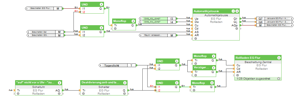

Ansichten: 2226
Größe: 54,3 KB
ID: 179198 Ich werde mal sehen, was morgen so passiert; vielen Dank für die Rückmeldung

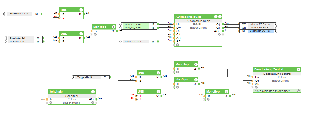

                    Meine Umsetzung würde ich auch gerne noch zeigen. Vor allem, weil ich hoffe (oder auch nicht ) dass jemand vielleicht noch einen Fehler findet. Leider konnte ich das in der Simulation nicht richtig testen, weil ich die Absolutstrahung und Aussentemperatur icht setzen konnte... ?
                    Es ist auch nicht meine Anlage und bevor ich das aufspiele, hätte ich gerne etwas mehr Sicherheit.
                    Edit: es sind Roma Senkrechtmarkisen verbaut. Im Prinzip wie Rolladen, aber ohne den Schlitz-Zustand, da die Markisen eine Art Netz sind und man eigentlich immer raus sieht. Desshalb die Parametereinstellung. Vielleicht ist da noch ein Hund begraben?
                    Vielen Dank
                    Björn
                    Zuletzt geändert von bezel; 01.12.2018, 10:08.

                      mag mir vielleicht jemand ein Feedback geben?
                      Eine Frage dazu hätte ich auch noch. Der Ausgang Qs vom IRR. In der Beschreibung steht, dass er nur aktiviert wird, wenn die Einstellung "Sonnenschein verwenden" aktiviert ist. Trifft das so zu? Man liest ja hier auch, dass die Sonnenschein-Systemvariable so eine Sache ist, weil Sie auch mal nicht kommt. Sollte man den Raumtemperatureinfluss dann anderst lösen? Bzw. macht ja die ganze Logik vor dem Rollo Baustein im Prinzip eine Sonnenscheinauswertung...
                      Und würde es ggf Sinn machen, die Raumtemperatur statt mit einem "Und" mit einem "Oder" mit der Beschattungsanforderung zu verbinden?
                      Gruss und Dank
                      Björn
                        • 4590
                        Ist Sonneinschein am IRR aktiviert muss Sonnenschein auf 1 und es zu heiß im Raum sein damit beschattet wird am QS
                        Aus meiner Sicht ist das so OK wenn die Automatikjalousie das per Qs so mitgeteilt bekommt. Was die "Automatikjalousie" damit macht ist eine andere Geschichte!
                        Sonnenschein mit der eigenen Wetterstation ja aber mit dem Onlineservice naja ....
                        Die Automatikjalousie macht keine Strahlungsauswertung sondern weiß nur wo die Sonne steht aber nicht ob eine Wolke oder sonst was davorsteht.
                        Zuletzt geändert von AlexAn; 11.12.2018, 14:50.

                          #29

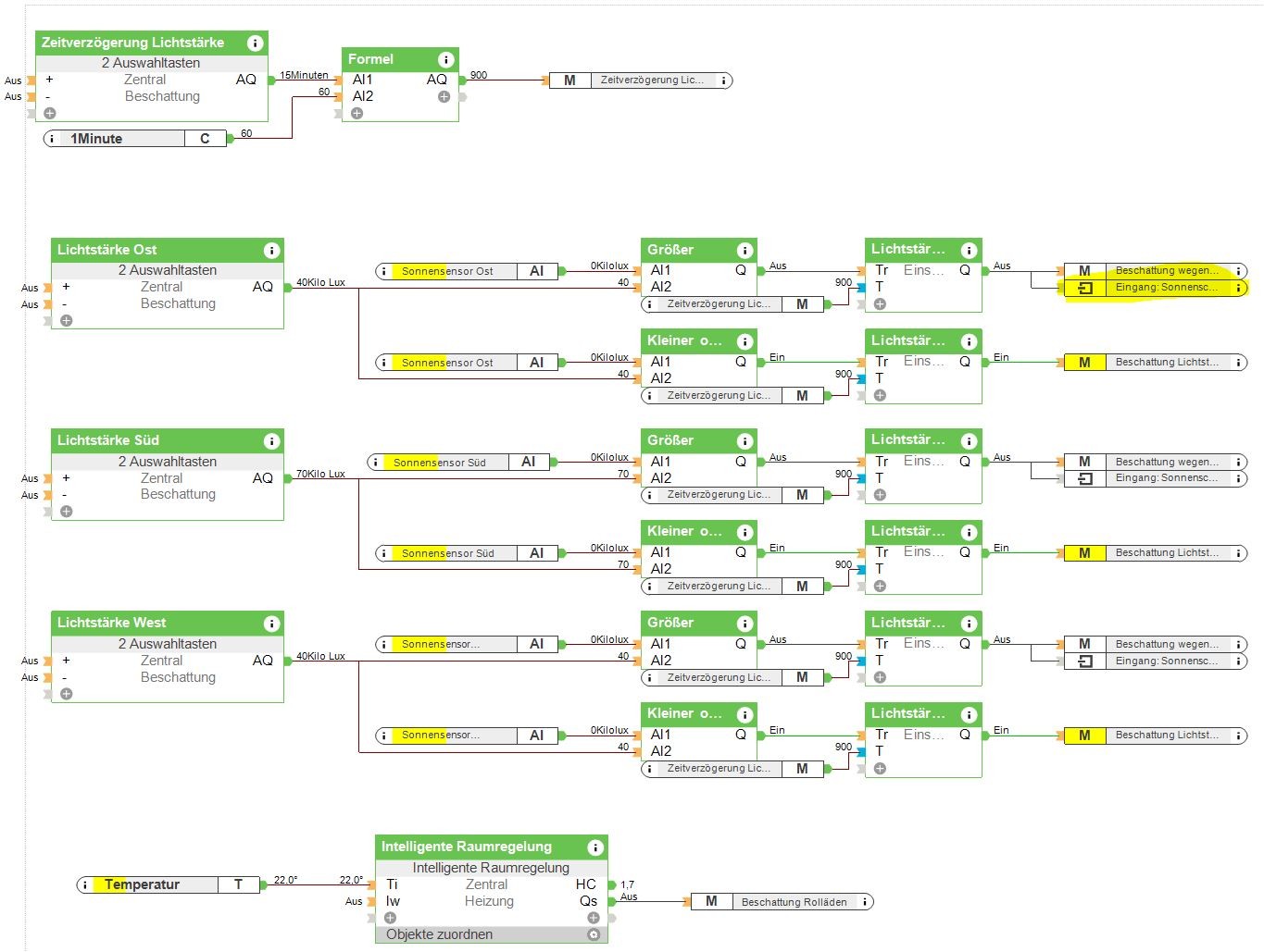

                          Hallo AlexAn , vielen Dank für den Input.
                          Für den Sonnenschein habe ich in der Systemvariable schon die Quelle "eigene Wetterstation angegeben".
                          Bei der Strahlung müsste ich dann irgendwie die Systemvariable durch eine Logik definieren, der die Helligkeit (Lx) aufdem Dach auswertet. Mal im Forum schauen, wo ich da was finde. irgendwer hat, glaube ich, sowas schon gemacht.
                          Gruss Björn

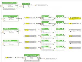

                            • 4590
                            #30

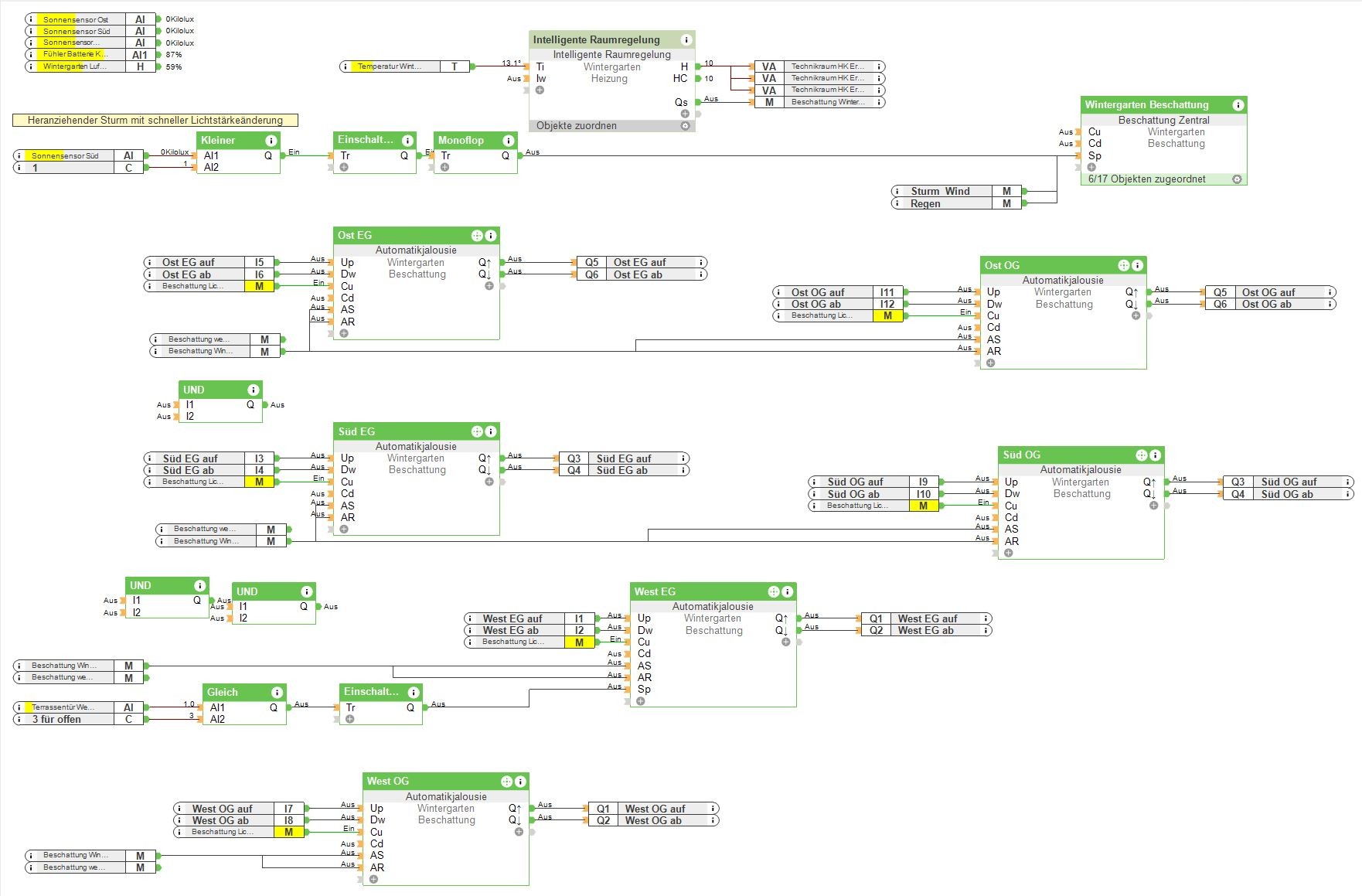

                            Falls es dir hilft meine Wintergartensteuerung allerdings mit einem 3fach Sensor!
                            Sensorauswertung
                            Klicke auf die Grafik für eine vergrößerte Ansicht  Name: Sonnenschein.JPG Ansichten: 1 Größe: 202,4 KB ID: 180450
                            Raffstoranlage im Wintergarten
                            Klicke auf die Grafik für eine vergrößerte Ansicht  Name: Wintergarten.JPG Ansichten: 1 Größe: 256,9 KB ID: 180451
                            Rollläden zentral
