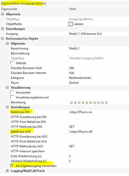

    Falls du irgendwie die Möglichkeit haben solltest den Status abzufragen dann kannst du damit auf den EIB Taster gehen und sonst eben ein Schalter.
    Virtuellen Ausgang mit der IP vom PLC und Virtuellen Ausgang Befehl für die PLC anlegen.
    Klicke auf die Grafik für eine vergrößerte Ansicht  Name: virtueller Ausgang.JPG Ansichten: 1 Größe: 70,2 KB ID: 175629
    Kannst aber auch für jeden Befehl einen eigenen Virtuellen Ausgang (Befehl bei Ein auch wenn Aus gemeint ist) anlegen und mit einem Virtuellen Eingang versorgen.

        Du kannst auch einen Schalter nehmen und den Virtuellen Ausgang so wie oben beschrieben an Q anschließen.
        Mit dem Schönheitsfehler dass du eventuell einschalten musst damit du dann definitiv ausschalten kannst.
        Darum ist es ja so wichtig dass man wenn irgendwie möglich den Status abfragt und den EIB Taster dementsprechend korrigiert.

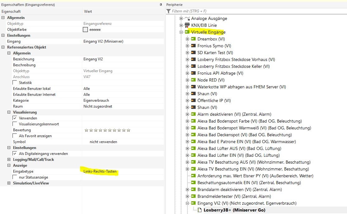

        Was gehen könnte:
Name: Virtueller Eingang I.JPG
Ansichten: 1061
Größe: 168,4 KB
Name: Virtueller Eingang II.JPG
Ansichten: 921
Größe: 8,5 KB
        Wie oben beschrieben nur wieder 2 virtuelle Ausgänge mit den Befehlen bei EIN
          Du brauchst nur zwei virtuelle Eingänge definieren, die werden als Taster in der Visu angezeigt.
            Stimmt natürlich - manchmal denkt mal 2mal um die Ecke
            Ich finde es mit Auf/Ab- bzw. Links/Rechts-Tasten auch schöner (insbesondere platzsparender). Man kann’s aber auch einzeln haben wollen ;-)
          Der virtuelle Taster (virtuelle Eingang) ist ein super Tipp, danke.
          Jetzt müsste man halt festlegen können, dass er bei Tastendruck nur einen EIN befehl sendet und der zweite Taster bei Betätigung nur einen AUS Befehl. Aktuell sendet er bei Drücken EIN und bei Loslassen AUS (was ja der Sinn eines Taster ist :-) ) aber bei meinem Problem leider stört. Gibt es da vielleicht einen Trick ?
          Sonst bleibt mir nur der Workaround über die virtellen Ausgänge (einer für EIN und einer für AUS). Ach der blöde PLC Bus... (das war ein Fehler ;-) ).
            Darum war ja das Beispiel mit 2 virtuellen Ausgängen die jeweils den "Befehl bei EIN" senden auch bei der Sendung die den PLZ ausschaltet.
          Dank,
          ja dann hilft es nichts - muss ich wohl für EIN und AUS je einen eigenen virtuellen Ausgang machen. Naja, sollte machbar sein.
