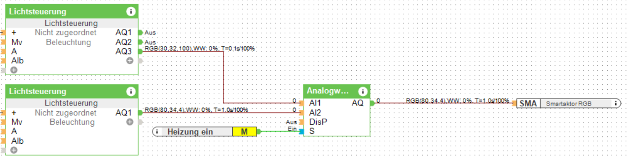

    ich habe im Bad aktuell drei Lampen, die ich durch drei Lichtstimmungen aktiviere:
    • Deckenspots >> Stimmung "Deckenlicht"
    • Wandlampe am Spiegel >> Stimmung "Spiegel"
    • LED Stripe RGBW Air Dimmer (auf orange eingestellt) >> Stimmung "Ambient"
    Wenn ich meine zusätzliche Elektroheizung aktiviere (läuft per Timer dann 30 min), soll in der Zeit der LED Stripe auf rot umschalten.
    Hierzu habe ich eine eigene Lichtstimmung "Szene Duschen o Warm" angelegt.
    Was ich aber nicht hinbekomme, dass unabhängig welche Stimmung vorher aktiviert ist, mein LED Stripe rot anzeigt, aber alle anderen Stimmungen nicht verändert werden und nach Ablauf der 30 min, der Ursprungszustand wieder aktiv wird.
    Hat hier jmd einen Tip für mich?

    Du könntest dies über einen Analogwahlschalter zwischen Lichtsteuerungsausgang und Licht einfach realisieren.

        Nimm für Rot einfach eine neue Lichtsteuerung, der Wert muss ja nicht mehr geändert werden.
          t_heinrich kommentierte
          Du meinst zwischen AQ4 und dem Analog Schalter?
          Auch hier bekomme ich nur den Prozenzwert angezeigt; wenn ich aber den SmartAktor mit dem neuen Lichtbaustein verbinde, bekomme ich auch die Farbauswahl.
          Es scheint so, dass der Lichtbaustein nur die Farbauswahl anbietet, wenn bei Lichtkreis "Smart Aktor" ausgewählt ist UND am jeweiligen Lichtkreis auch ein "Smart Aktor" direkt hängt.
        • 5178
        Also zumindest in der Simulation geht das, kann das aber in der LiveView nicht testen, da ich keinen Smartaktor habe.
        Der Trick dabei ist, dass Du den Smartaktor zusammen mit dem Analogwahlschalter-Eingang mit dem Ausgang der Lichtsteuerung verbindest und Du dann in der Lichtsteuerung eine Farbauswahl triffst. Danach kannst Du den Smartaktor von der Lichtsteuerung entfernen und mit dem Ausgang vom Analogwahlschalter verbinden.

          • 2185
          Das ist aber wirklich Trick17 dann hoffe ich mal, dass das Loxone nicht bemerkt und in einem Update unterbindet.
          Auf jeden Fall funktionniert es so, ich habe die Schaltung noch leicht angepasst. AQ2 ist hier ein einfacher Schalter und schaltet den Eingang S um.
          Verstehe gar nicht, dass es für diesen Anwendungsfall (einen Status mittels RGBW darstellen) solche Verrenkungen braucht.
          Vielen Dank!!!
