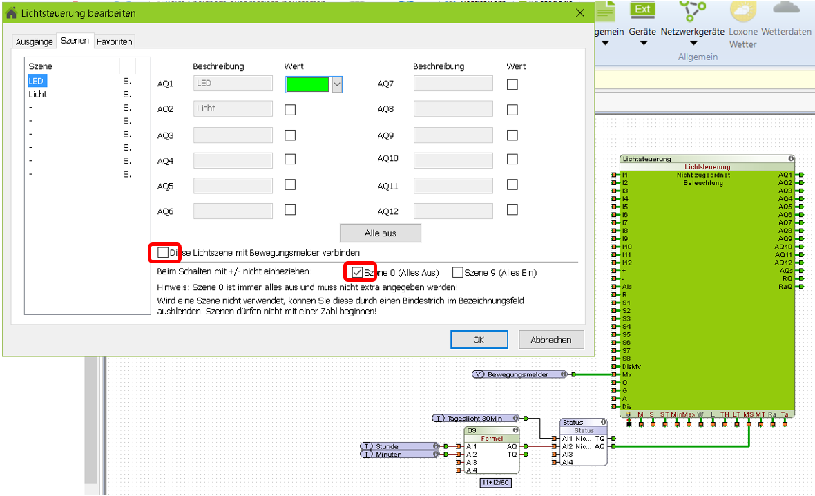

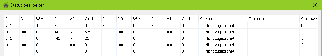

      Wie meist gibt es auch hier mehrere Möglichkeiten.
      Hier eine davon.
Ansichten: 3019
Größe: 225,8 KB
ID: 17751 Klicke auf die Grafik für eine vergrößerte Ansicht
Ansichten: 2891
Größe: 12,1 KB

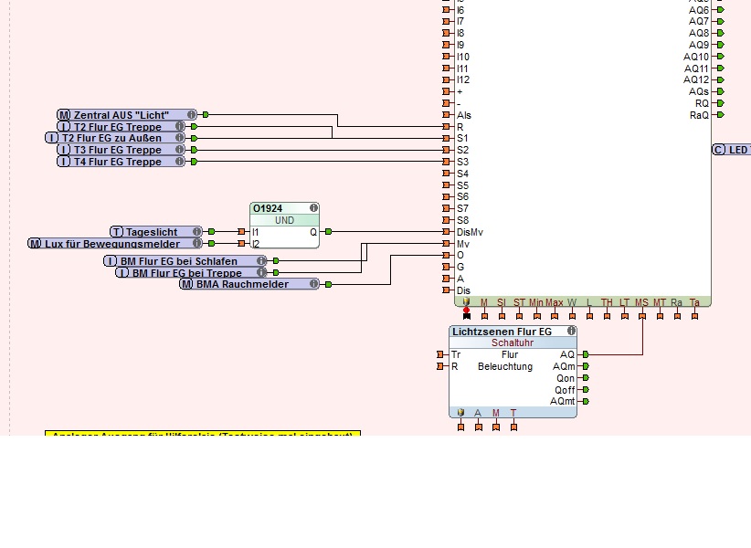

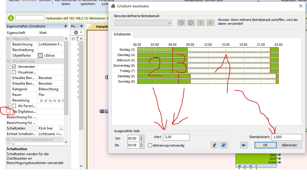

        ich kann mich meinen Vorredner nur anschießen, es gibt mehrere Möglichkeiten. Ich verwende den Baustein "Schaltuhr" mit der Einstellung - kein Hacken bei "als Digitalausgang" und somit können analoge Werte gesendet werden zu bestimmte Zeiten. Einfach deine Zeiten im Baustein hinterlegen mit verschiedenen "Werten". und den Ausgang "AQ" auf den Eingang "MS" des Lichtbausteins verbinden. Wenn nun dein Bewegungsmelder einen Impuls auf "Mv" gibt, wird die entsprechende Szene angeschaltet.

Name: 20151228_Licht Flur 2.jpg
Ansichten: 2499
Größe: 186,1 KB
ID: 17757Klicke auf die Grafik für eine vergrößerte Ansicht
Name: 20151228_Licht Flur 1.jpg
Ansichten: 2461
Größe: 83,3 KB

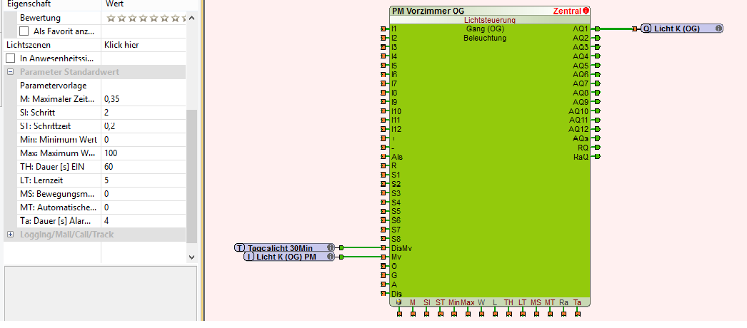

              Ich kann die "Auszeit" bei den PM nicht ändern - in 2 Räumen klappt es, in 2 nicht (gleiche Hardware, gleiche Settings). Also den Wert "TH Dauer" ändern bringt keine Veränderung (MT Wert ist auf 0). Habe ja fast das Gefühl. der Elektriker hat bei der Installation was nicht bedacht, oder? (zB DIP Schalter richtig setzen).

                    Danke. Bevor ich deine Idee umgesetzt habe, wollte ich die Ausschaltzeit ändern - und da ist es mir aufgefallen. Kann gerne Screenshot machen, da ist aber nicht viel zu sehen. Also der Wert der Dauer "60" lässt sich nicht ändern (also ändern schon, aber keine Auswirkung)

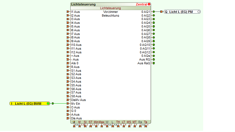

                        Beim Bild in #10 hast du einen Zentralbaustein, könnte sein dass dieser das Verhalten verursacht.
                        An sonsten müsstest du erst LiveView starten und dann ein Bildchen machen, damit man den Status der Eingänge sieht.

                          Nun das Bild in der Live View - sorry, habe ich gestern überlesen.
Ansichten: 1974
Größe: 20,9 KB
ID: 18048 Habe nun anderen Raum getestet, gleiches Problem (egal welchen Wert ich eingebe, es ändert sich nichts) Habe zum Testen anderen Baustein verwendet als Zentral. und dann geht es gar nicht (kein Licht ein/keines aus).

                            Eine Szene geht über den Bewegungsmelder nur an, wenn bei der Szene im Lichtbaustein auch das Häkchen bei "Diese Lichtszehne mit Bewegungsmelder verbinden" drin ist.
                            Siehe #3 Bild 1 die rote Markierung links, da muss ein Häkchen rein wenn nichts an MS angeschlossen ist.
                            Der Zentralbaustein übersteuert aber das Ganze, das heisst wenn vom Zentralbaustein Licht aus kommt, dann geht auch nichts.

                              Es wirkt bei allen Versuchen so, als der Eingangsimpuls geht (Licht an) -> aber eben kein Ausimpuls nach dem definierte Zeitwert, sondern immer nach ca. 7 Minuten. Diese 7 Minuten sind aber nirgends hinterlegt von mir.
