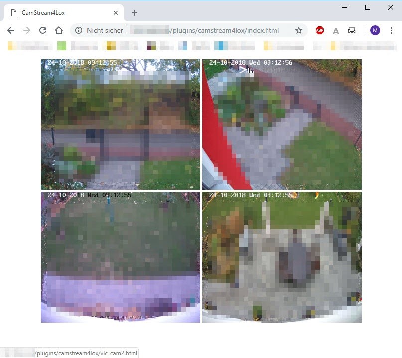

    ich habe an meinem Hauseingang neben der Loxone Intercom eine weiter Kamera installiert um eine weitere Perspektive zu haben.
    Nun möchte ich natürlich nicht beim Klingeln an der Tür 2 Apps öffnen, um zu sehen was sich vor der Tür tut, daher die Frage nach einer anderen Möglichkeit.
    Wünschenswert wäre eine Multianzeige in der Loxone App...
    Habt ihr eine Idee oder Lösung?
    LoxBerry läuft ebenfalls....
    VG Mike
    • 5080
    Das CamStream4Lox bietet Dir eine Multiview-Ansicht. Einbindung geht aber nur per Weboage-Baustein. Geht also nicht automatisch beim Klingeln "auf".

    • miqa
      miqa kommentierte
      Der Webpage Baustein öffnet dann aber den Browser, oder ist das wieder geändert worden?
      Korrekt.

    Du könntest dir mit dem Raspberry aus 2 Kameras 1 Stream zusammenbauen und dann diese Adresse in den Türbaustein integrieren.
    Für Loxone ist es dann nur 1 Stream und der Raspi erhält 2 Streams und macht einen draus.
      • 2696
      mit ffmpeg kann man sowas machen, also mehrere Streams rein und einen Multiview Stream raus. (Ausgangsstream am besten gleich direkt kompatible mit Loxone)
      Ich hab jedoch keine Ahnung wieviel Recheleistung hierfür notwendig ist und ob das z.B. mit einem RapsberryPi machbar wäre.
