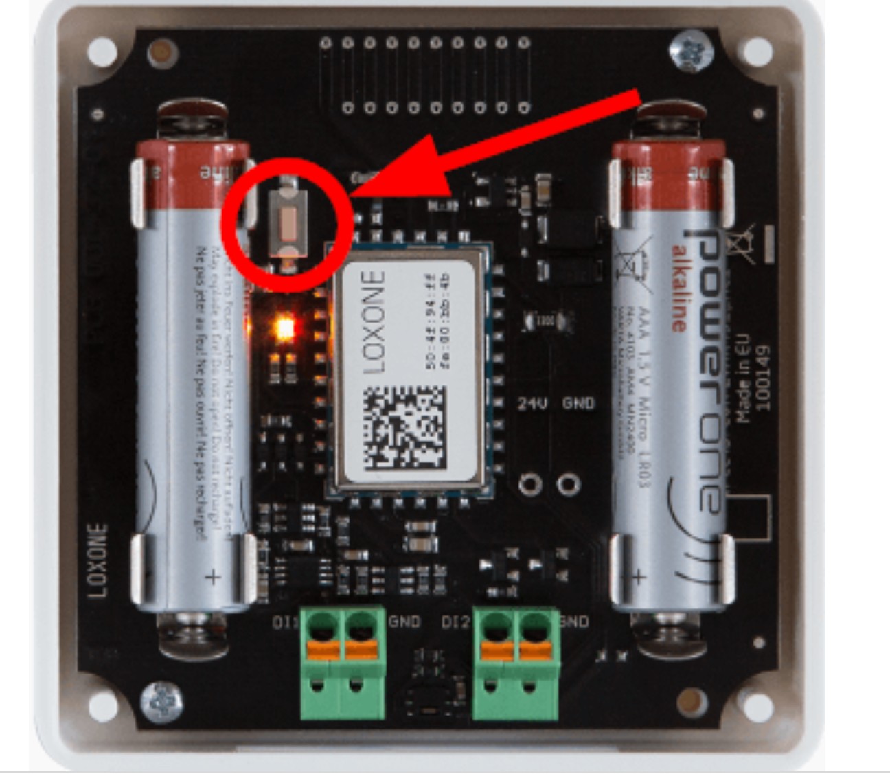

    Temperatursensor Air
    ich habe meinen air sensor in Betrieb, funktioniert auch super.
    nun möchte ich mit dem Eingang des Temperatursensors zu meiner Heizung ein signal senden.
    …ist das möglich oder muss ich das über den miniserver machen.?

      Hallo;
      ich habe am air temperatusensor zwei Eingänge (siehe Bild)
      Ich möchte so einen Eingang als Ausgang/ Signalgeber für meine Heizung verwenden.
      Ist das möglich?

        • 5178
        Der Sensor hat in der Config im Peripheriebaum doch zwei Eingänge. Diese kannst Du mit der Maus auf eine beliebige Seite ziehen.
        Wie Du das dann auf die Heizung weiterverbindest, kann ich Dir nicht sagen, da ich diese nicht kenne.
        Direkt vom Sensor auf die Heizung geht nicht.
        Oder verstehe ich Dich falsch?

          Hey,
          danke für deine Antwort.
          nein, ich möchte an meinen temperatusensor ein Kabel zu meiner Heizung anschließen.
          Ich weiss nur nicht ob mir der Temperatursensor ein Signal zur Heizung sendet?
          Hardwareseitig gibt es zwei Eingänge die ich als Ausgang zur Heizung möchte.
          … ist das möglich oder muss ich das Signal über den Ausgang vom miniserver lösen?

              die Temperatur wird über den air sensor gemessen,anschließend soll der air sensor bei unterschreitung der zieltemperatur ein Signal zur Heizung sende.
              (simatik Steuerung)
              ich benötige nur ein Signal zur Heizung.
              muss ich das senden des Signals über den miniserver machen, oder kann ich das über einen der beiden Eingänge im temperatursensor machen?
                • 5178
                Ja, Du bekommst die Temperatur in der Config, machst da einen Vergleich z.B. mittels Schwellwertschalter, über einen Ausgang gibst Du das Signal an die Heizung.

                  … und wo kann ich das Kabel zur Heizung anschließen, am temperatursensor (bei den Eingängen) oder über den miniserver?
                • 4612
                StreblGerald die Werte kommen vom Sensor und müssen in der Config/Programm verarbeitet werden die dann den Ausgang schalten für die Heinzung.
                Der Temp.Feuchte Air hat nur Eingänge und keine Ausgänge!
                Also Digitaler Ausgang z.B. einer Extension verwenden.
                  Sofern es bei der Heizung auf einen digitalen Eingang geht, über einen digitalen Ausgang vom Miniserver oder Extension wie schon von AlexAn geschrieben.
