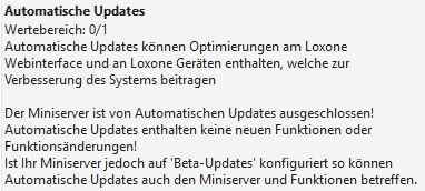

    ich habe mir mal angeguckt, was Loxone da alles auflistet.
    Was bedeutet - PWM-Konfiguration der Ausgänge nicht korrekt? (siehe Bild im Anhang)
    Auto-Update nicht angehakt als schwerer Fehler ist ... mutig :-)

      • 3318
      Die Autoupdates kann man noch nachvollziehen. Macht schon Sinn wenn Fehler "automatisch" behoben werden können.
      Was damit gemeint und nicht gemeint ist, ist in der config erklärt.
      Also nicht glauben, über Nacht ist der Miniserver von V9 auf einmal auf V10 und nichts geht mehr wegen diverser neuer Funktionen, welche man ja gar nicht wollte.
        Rein der Umstand, dass das automatische Update (im Beta-Modus) den Miniserver updaten KANN, d.h. die Funktion drin ist, macht das schon sehr vage, was Loxone schreibt. Und das ist lediglich ein Text. Loxone ändert nachträglich ja auch elektrische und funktionelle Produktspezifikationen (SELV oder PELV? Analogausgänge 20mA oder jetzt doch nicht mehr soviel? 32 1-Wire Geräte, oder doch nur 20? ModBus-Intervall 0,1 Sekunden oder doch nur 5?).
        Da soll mich eine graue Textbox links unten überzeugen...? *ggg*

        Natürlich soll dich das überzeugen. Machst du keine automatischen updates, wird dein Miniserver kaputt und die SD Karte löst sich auf.
