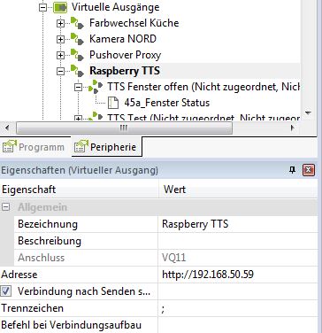

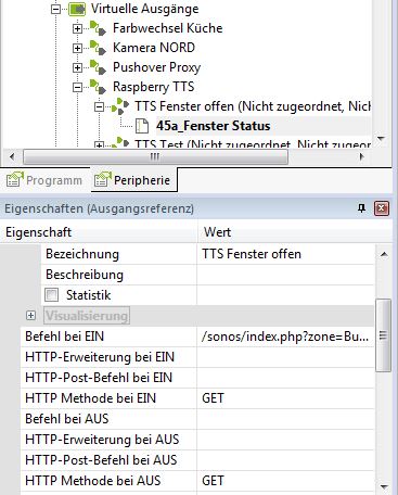

  • alexmuli
    • 23.11.2015
    • 10
    echt gute Idee von dir das hier zu teilen und gemeinsam weiterzuentwickeln. Wie hast du das ganze dann in die Loxone Config mit eingebunden, über den Baustein Music Server Zone?
    Danke Gruß
    Alex
    • Liver_64
      • 07.09.2015
      • 618
      nichts dergleichen. Ganz normal über virtuelle Ausgangsverbinder und dann über http Befehle. Somit kannst du die Sprachdurchsagen für alles mögliche nutzen.
      In dem Screenshot im ZIP file ist es doch ganz gut zu erkennen

        Noch mal zur Erläuterung bzgl. Nutzung in Loxone. Die angegebene Syntax z.B.:
        http://192.168.50.59/sonos/index.php...ge&messageId=1
        wird in der Loxone getrennt. Ihr legt hierfür einen virtuellen Ausgang an, gebt eure Web Server IP-Adresse (WICHTIG: mit http://) ein, den Haken bei "Verbindung nach senden schließen" setzen
        und dann im "virtuellen Ausgangsbefehl den eigentlichen Befehl:
        /sonos/index.php?zone=Buero&volume=30&playgong=Yes&action =sendMessage&messageId=1
        und verbindet es mit eurem Ausgang:
        Im hier genannten Befehl wird die laufende Playliste/Radiostation in der Sonos Zone "Buero" unterbrochen und die Lautstärke gespeichert. Anschließend wird für die folgende Sprachdurchsage die Lautstärke auf 30% gesetzt (Volume=30), dann wird ein kurzes Jingle gespielt (playgong=Yes) und anschließend das MP3 File "1.mp3" abgespielt. Wenn dieses abgeschlossen ist wird die ursprüngliche Lautstärke wieder gesetzt und die vorher unterbrochene Playliste/Radiostation fortgesetzt.
        Zum testen nehme ich immer die komplette Syntax und kopiere Sie in irgendeinen Browser.
