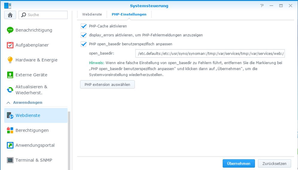

    also.... Was die Synology User angeht ist das Probleme in den PHP Einstellungen zu finden. Ihr müsst in den "open_basedir" Einstellungen euren Pfad (falls er nicht vorhanden ist) hinzufügen.
    Der Standard ist folgender:
    /etc.defaults:/etc:/usr/syno/synoman:/tmp:/var/services/tmp:/var/services/web:/var/services/homes:
    Da ich meine TTS im "music" Ordner speichern möchte sieht meine jetzt so aus:
    /etc.defaults:/etc:/usr/syno/synoman:/tmp:/var/services/tmp:/var/services/web:/var/services/homes:/var/services/music:
    ich habe "/var/services/music:" hinzugefügt und schon geht es.
    siehe auch hier: ​http://forum.synology.com/enu/viewto...p?f=20&t=62427
    Beispiel: Ich speichere meine TTS unter /music/tts
    dann noch den messagepath=//syn-ds415/music/tts/ (syn-ds415 heißt mein Server)
    und den messagestorepath=//volume1/music/tts/
    Hoffe geholfen zu haben
    Gruß Oliver

    DANKE :-) jetzt gehts bei mir auch... obwohl ich das nicht wirklich verstehe ?!?!? bei _volume1_ scheint es auch nicht auf gross und kleinschreibung anzukommen
    wie auch immer - vielen dank erst mal

      Der "messagestorepath" ist der Pfad für das Script wenn die mp3 von der TTS Engine geschickt wurde (Groß-/kleinschreibung habe ich nicht ausprobiert)
      Der "messagepath" ist der Netzwerkpfad den Sonos benötigt um die TTS zu finden und abzuspielen.
